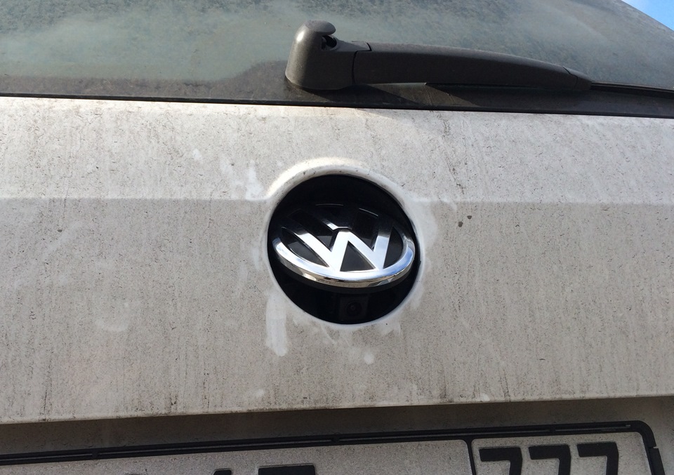

Сообщение VR6 » 01 дек 2014, 23:13
Подскажите,пожалуйста...
У меня Пассат СС 2008гв. американка (с rns510), думаю не сильно отличается от В6...
Проблема,стоит штатная камера,но при движении назад,ни разу не включалась,горит только машина с парктрониками... Что может быть?
Покупал так уже... :(
VR6
Сообщения: 44
Зарегистрирован: 01 дек 2014, 22:41
Откуда: Рязань
Re: камера заднего вида
Сообщение Zliuka » 01 дек 2014, 23:26
VR6 писал(а):Подскажите,пожалуйста...
1. Попросите кого-нибудь посмотреть - поворачивается ли значок, когда включаете заднюю передачу.
2. Если значок не поворачивается - возможно залип механизм значка - рукой движется, моторчиком нет, или сдох моторчик. Если поворачивается - смотри п.3.
3. Открывается ли шторка глазка камеры? Если нет - ищем причину, если да - см. п.4
4. При включении задней передачи врубается парктроник автоматом, без нажатия кнопки у рычага КПП? Если нет - ковырять механизм, определяющий включение задней передачи (смотря АКПП или МКПП), если да - см. п.5.
5. Ищем обрыв проводки от камеры к головному устройству.
P.S. А Вы вообще уверены, что у Вас есть таки камера? Может быть просто парктроники, или прошлый владелец ее тихо спионерил, и залепил обычный значок? ;)

Сообщение VR6 » 02 дек 2014, 09:47
Значок поварачивается, шторку посмотрю сегодня, парктроник включается без нажатия сама, а коробка автомат...
VR6
Сообщения: 44
Откуда: Рязань
Сообщение pashustic » 02 дек 2014, 10:02
VR6 писал(а):Проблема,стоит штатная камера,но при движении назад,ни разу не включалась,горит только машина с парктрониками... Что может быть?
смотрим кодировку 10 блока на наличие галочки напротив камеры.
Далее снова заднюю включаем и смотрим изображение. Если его нет. Вытягиваем мафон и смотрим присоединени ли разъем камеры.
Далее посмотреть состояние проводки в районе значка+ блока траектории ( так как у вас СС )

VR6 писал(а):
При включении задней передачи на картинке парктроников есть вторая кнопочка (камера) в правом нижнем углу экрана? Или только одна - отключение звука?
В первом случае смотри кодировки блока парктроников, во втором - неисправна камера.

Сообщение VR6 » 20 янв 2015, 14:09
Далее посмотреть состояние проводки в районе значка+ блока траектории ( так как у вас СС )[/quot
Решил посмотреть есть ли вообще питание на камеру.
Подскажите про провода от них...
Там 4-е их в обмотке (на камере), так я понял:
1.Чёрный минус и Красный это питание - но вот не знаю какое там должно быть напряжение?
2. Сам видео сигнал, там центральный Жёлтый и экран Чёрный - какое там напряжение?
VR6
Сообщения: 44
Откуда: Рязань
Сообщение VR6 » 20 янв 2015, 16:09
Сейчас померил у меня:
1.Чёрный минус и Красный это питание — там напряжение 6.3 Вт
2. Сам видео сигнал, там центральный Жёлтый и экран Чёрный — там напряжение около 1 Вт.
Норм ли это?
