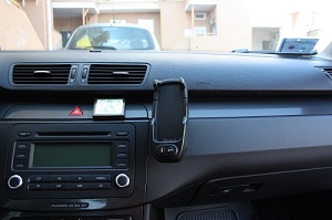

Сообщение mYasa » 26 май 2011, 22:46
Долго искал ответ.... Вроде разобрался. А поначалу искал телефон )))))В этот кронштейн вставляются рамки для разных телефонов, зависит от ящика под сиденьем, у меня там нокиа, Рамку нашел только у официалов..... Но за 15 косых отказался от этого бреда)((( лучше за 2500 держалку для iPhone прилепить и все Гуд)))

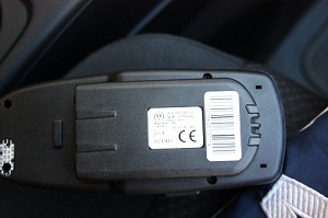

Сообщение Maxim.Sh » 05 июн 2011, 00:49
У меня на этой рамке написано нокиа 6300. ещё на ней же написано "active bluetooth" . только как этот самый блютус включить,я не понял..(

Сообщение demainst » 05 июн 2011, 10:48
Maxim.Sh писал(а):У меня на этой рамке написано нокиа 6300. ещё на ней же написано "active bluetooth" . только как этот самый блютус включить,я не понял..(
Нужен телефон с поддержкой удаленного доступа к СИМ (практически любой НОКИА и некоторые НТС).
Краткий ликбез для всех интересующихся: Блок телефона штатно находится под пассажирским сиденьем. Сдвигаем вперед пластиковую крышку и записываем номер блока, потом задаем конкретный вопрос. Блоков много и они разные. Не все поддерживают БТ, старые работают только по проводу с держателя. Совсем новые понимают и говорят по-русски и работают с любыми телефонами. Блоки НОКИА, как правило, работают по удаленному доступу к СИМ. Это значит тел. полностью отключается и блок использует только СИМкарту телефона, а память звонков и СМС, антенна, микрофон, записная книжка, клавиатура и т.д. у него свои.
Всё можно решить, но отвечать буду только на конкретные вопросы: какой блок? какой телефон и т.д.
Если ничего нет, а БТ хочется, всё можно доустановить, это уже в личку.

Максимус писал(а):У меня машинка тоже из германии вот такая же держалка как на фото какой телефон туда влезает (становиться, втыкаеться) мне на этот вопрос уже два месяца не кто толком ответить не может ААААААААААААААА
у нас там блок стоит с двумя кнопками, как в держалке на первом снимке, переходила по ссылке на ebay, там такой же держатель есть, только без блока, за 99 евро, единственное что я разобрала на немецком, так это что, к данному блютузу подходят модели 6300,6300i,6301...

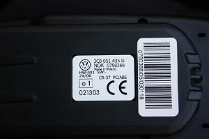

Сообщение armando5 » 18 июн 2011, 21:14
У меня блок Нокия 3c0035729e и на панели держатель универсальный(нужно докупить под конкретный телефон) что умеет данный блок?

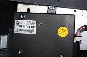

Сообщение HaverBY » 25 июл 2011, 11:26
demainst писал(а):
Maxim.Sh писал(а): как этот самый блютус включить,я не понял..(
Подскажите пожалуйста как пользоваться? 2006г.в. на панели стоит держатель (на нем ни чего не написано), на руле кнопок нет, под сидушкой стоит блок НИКИА со следующими номером:
NOK SW 6009
3С0 035 729 Е
Спасибо.

Сообщение HaverBY » 29 июл 2011, 14:50
Clu-Cleb писал(а):Блин, у меня там блоков под видением вообще никаких нет. Может сфоткайте, и вложите, а то я вообще не знаю чо делать. Мультируль есть, кронштейн тоже.
Под пассажирской сидушкой на полике есть пластиковая здвижная защита а вот подней и должен стоять блок, блок большой - не заметить не возможно. Если нет то возможно сняли, если сняли должен жгут проводов остаться.

Re: Подключение телефона
Сообщение demainst » 30 июл 2011, 08:16
Поступило много вопросов в личку.
Постараюсь обобщить.
1. Блоки 3С0 035 729 не имеют БТ, можно выкинуть - более-менее современный телефон подключить не получится. Но проводка с микрофоном у вас уже есть, а это примерно 30% стоимости нового телефонного блока. И для замены блока ничего разбирать не нужно.
2. Телефонных блоков много, они разные, менялись и совершенствовались вместе с машинами и телефонами. В6 2005года и В6 2011года это разные машины. Телефоны тоже изменились, кто-нибудь из Вас пользуется одним телефоном шесть лет?
3. Телефонный блок это не отдельное устройство, он взаимодействует с другими устройствами, отображает информацию на дисплее головного устройства и на МФА приборки, управляется кнопками на руле, на магнитоле и на выдвижной клавиатуре.
Одного общего для всех ответа не существует, комплектаций и модификаций В6-го -море. Поэтому внятно задавайте вопрос, уточняя:
1. Какого года машина?
2. Какая голова (магнитола)?
3. Какая приборка (белая,цветная, красно-синяя, МФА, МФА+)
4. Какой руль (с кнопками, без, сколько кнопок).
5. Есть ли какой-то блок под пассажирским сиденьем и какой.
6. Есть ли выдвижная клавиатура.
Сообщение HaverBY » 03 авг 2011, 16:54
HaverBY писал(а):
NOK SW 6009
3С0 035 729 Е
Спасибо.
Мучался неделю.... и вот подключился через блютуз.
(2006гв., без кнопок на руле, без выдвижной клавы, МФА, с держателем на торпедо, с блоком 3С0 035 729 Е под сидушкой)
Предистория.
Сначала был куплен б/у переходник для 7-ми старых моделей никиа, пока не включили функцию "Детектор зажигания" ни чего не работало. Однако меня не устроивало отсутствие блютус. Был куплен переходник для определенной модели телефона(под зарядку) с функцией "Активный блютус", долго мучался пока законектил. Пароль был 0000, при вводе последующих паролей все бесполезно (неверный пароль - хотя не раз набера 0000), не обходимо разьеденится и произвести посик заново т.е. за одно соединение можно попробовать один пароль. По началу выполнить поиск была проблема, снимал клему, выдергивал предоххранитель, протирал фары но, из 20 попыток соединялись 1-2 раза. Пока не прочухал последовательность нажатия кнопок на переходнике, правая-левая-левая-правая - кратковременный сигнал - потом "поиск".
Удачи.
