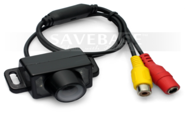

Помогите пожалуйста, кто шарит!!! :o :o В общем, поставил себе такую
камеру+ зеркало с экраном+ задний парктроник. Пока всё устанавливал- не мог нарадоваться просто! Всё чики-пуки )), работает, смотрится зачОтно, всё супер, я рад, но.... Когда завёл машину- это катастрофа! Камера жутко рябит, парктроник на 3-й день тоже начал подглючивать. Что делать?
Запитывал от фонарей з/х и парктроник и камеру. На заглушенной машине всё работает, на заведённой- нет!

12 бери от подсветки номера

А ошибки по свету есть? Колхозный ксенон? Диоды в габаритах?
По поводу камеры, у меня все отлично работает, только помнится в камере три провода у еня было (подсветка номера еще на плюс. Управляющий я тоже брал с зх.
Помню тоже рябь была при первом подключении, но потом плюс взял откуда нужно и все ок, вот только от куда....не вспомню сейчас

Ошибок нет! Ксенона и светодиодов тоже нет. Провода на камере два- черный под болт, к кузову; красный к проводку, который на лампочки з/х. Есть мысль бросить массу напрямую от АКБ, а не через кузов или попробовать купить стабилизатор на 12в. Только тот стал, что я видел в продаже, выдаёт 1,2ампера. Я в душе не понимаю подойдёт ли он! В инструкции камеры написано что-то про 110 милиампер было...

Сообщение demainst » 12 сен 2012, 08:29
Дим-Димыч писал(а):Ошибок нет! Ксенона и светодиодов тоже нет. Провода на камере два- черный под болт, к кузову; красный к проводку, который на лампочки з/х. Есть мысль бросить массу напрямую от АКБ, а не через кузов или попробовать купить стабилизатор на 12в. Только тот стал, что я видел в продаже, выдаёт 1,2ампера. Я в душе не понимаю подойдёт ли он! В инструкции камеры написано что-то про 110 милиампер было...
Зачем такой огород городить. Просто плюс от лампы ЗХ не годится на питание камеры, только для управления. Бери другой плюс.

Менять ручку?)))
Валер, всего два провода на камере : плюс и минус, если брать не от зх, то как включаться камера будет?)))
Вроде я свою именно от зх запитывал, но у меня все тип-топ, а массу справа у крыла брал.
Блин...помню у меня были помехи, но каааак от них избавился в теч минуты - не помню, все оч просто должно быть!!!
ООО, может от зх масса замыкается тоже?;)

Сообщение Дим-Димыч » 13 сен 2012, 00:38
Тааак... А как это мне осуществить то? Не могу представить. :oops:

Сообщение demainst » 13 сен 2012, 06:34
Vasily_b6 писал(а):Менять ручку?)))
Менять ручку просто на сараях с о9-го модельного года, на более ранних под ручку нового образца придется подрезать дверь. :(
Дим-Димыч писал(а):
Нужно взять другой, "чистый " плюс и подключить его через любое автомобильное реле. А реле включать плюсом ЗХ.

Сообщение Дим-Димыч » 13 сен 2012, 15:34
Спасибо! Пойду теперь искать реле... Потом расскажу )))
