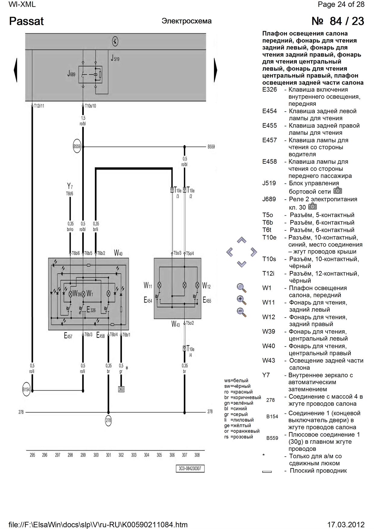

Сообщение Vasily_b6 » 17 мар 2012, 02:14
Ура. Нашел фото в инете, последний раз подключал к правому крайнему, он ближе к окну.
Все, теперь пойду сам "к окну"))
Вот и не знаю какой из них правильные 12 в выдавать будет
Где бы схемку достать теперь

Сообщение pashustic » 17 мар 2012, 08:19
Vasily_b6
НУ Василий ну красавец раскурочил весь плафон и делаешь прорыв в индустрии фафагена. :D :D :D Молодца, есть рвение. Я раньше тож такой был, руки чесались.
Vasily_b6 писал(а):Где бы схемку достать теперь
Пожалуйста вот тебе схемка, проанализировал ее, скажу прямо прямой плюс приходит из блока бортовой сети, в блок плафона W40 ( см.схему) красно-синим, больше плюсов там нет, :( Кстати этот плюс скорее всего и отключается гейтвеем!!! Из концевика дверного приходит минус который подается , когда нажат переключатель в нужном положении и когда открыта дверь! В принципе по схеме все ясно, если что спрашивай!! ;)

Сообщение Vasily_b6 » 17 мар 2012, 10:21
Паш, спасибо, изучаю схему, но для меня это пиктограмма на первый взгляд, если я правильно понял, то мой провод - это левый от коричневого. Вчера и к нему подрубался. Но не пойму почему гейтвей тогда отрубает его, на диоды ему безразлично, а вот на адаптер - пожалуйста!)

Сообщение Vasily_b6 » 17 мар 2012, 10:40
Мне кажется, доперло: видимо моя система отрубается из-за того, что я на общую массу приболтился, а к плафону своя масса идет и поэтому гейвей не понимает, почему идет потребление из красно-синего, а замыкается не на свою массу и отрубает.
А может я и бред написал сейчас!?))
Зы а плофон я не переворотил) все в штатке, если менять, то только крышку которая с дырочками)

Сообщение pashustic » 17 мар 2012, 10:44
Vasily_b6 писал(а):Но не пойму почему гейтвей тогда отрубает его
Он отрубает его сразу??? Попробуй включить плафон освещения салона и подрубиться к нему!Если с ним не пропадает напруга, значит гейтвей опрашивает нагрузку и снимает напругу.
Vasily_b6 писал(а):на диоды ему безразлично,
А ты внимательно посмотри мою картинку, диоды питаются другим плюсом ,а именно через поз.318 на рисунке (провод серый), которая указывает нам ,что это другой плюс и также с блока бортовой сети!ТАк что смело пробуй на этот плюс запитаться!Удачи! :)
Re: Углубляем содружество Apple и VW
Сообщение pashustic » 17 мар 2012, 10:48
Vasily_b6 писал(а):видимо моя система отрубается из-за того, что я на общую массу приболтился,
Считаю масса и в африке масса, все провода массы соединены на корпус и еще проводно. Так что не вижу связи. Что мешает тебе подцепиться на массу которая есть в плафоне!!???
Vasily_b6 писал(а):а к плафону своя масса идет и поэтому гейвей не понимает, почему идет потребление из красно-синего,
Наоборот он бы не отрубал если была бы норм нагрузка, а так ее как вариант нет!!Включи лампочку как я писал выше и посмотришь что 12 вольт гейтвей не обрубит!!

Vasily_b6 писал(а):Паш, где там предохранители плафона находятся на всякий;)
SC15 - Предохранитель 15 в блоке предохранителей С , 5 Ампер , передняя панель со стороны водителя
Сообщение Vasily_b6 » 17 мар 2012, 12:20
Спасиб, небольшая ремарка: не красно-синий, а скорее красно-голубой ( там красно-синий в нашем восприятии цвета - это красно-лиловый на схеме). Но сути не меняет - для дальтоников и подобных: нам нужен именно 5 контакт (рядом с коричневым). Пошел тестить.
Попробую сначала отсоединить приблуду, пусть комп восстановит схему, а после врублюсь, если не поможет, буду через прикуриватель питаться (блин, плевую стойку разбирать, а то от предохранителя вести буду)
