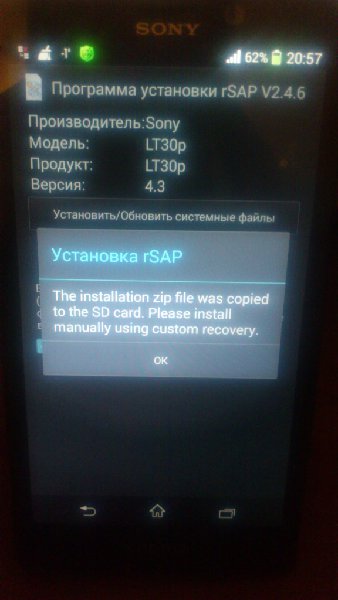

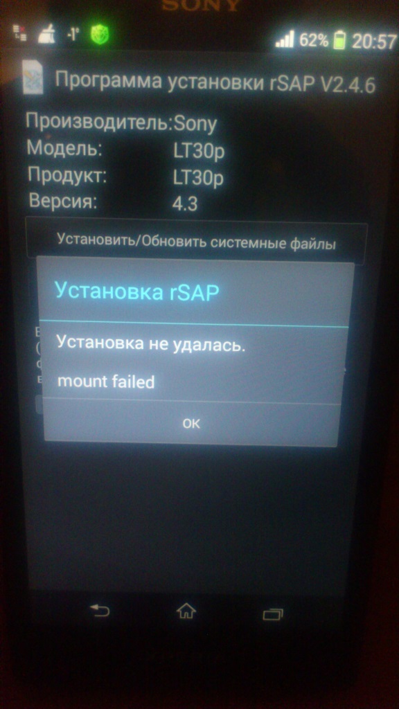

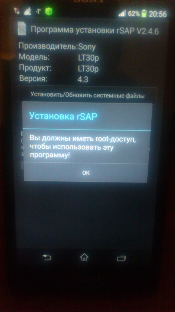

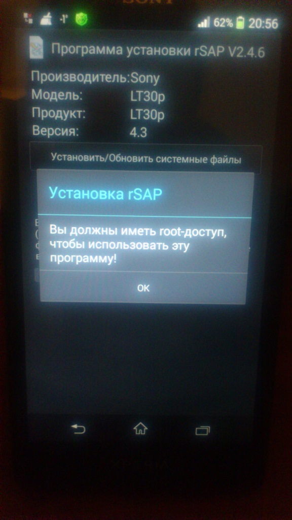

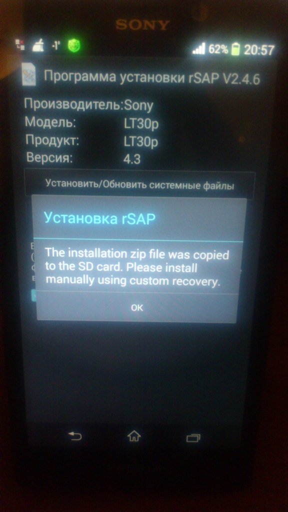

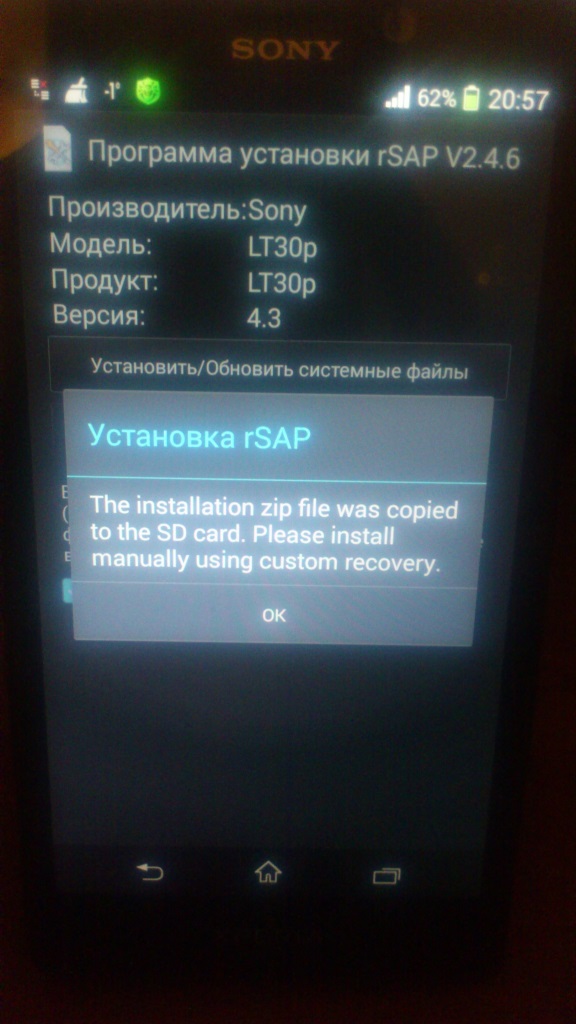

Сообщение voron79 » 17 мар 2014, 21:53
Вобщем продолжаю подключаться к машине и пока безрезультатно.
Скачал и установил эту программу :https://play.google.com/store/apps/details?id=com.android_rsap.rsapinstall&feature=search_result#?t=W251bGwsMSwxLDEsImNvbS5hbmRyb2lkX3JzYXAucnNhcGluc3RhbGwiXQ.
В итоге машина увидела телефон и даже выдала 16 значный пароль. После этого появилась надпись, что в подключении отказано.
Я так понимаю, что это с телефоном проблема...прикладываю сканы того, что пишет программа...
Все опять задом наперед получилось, никак привыкнуть не могу...)))))
А если поставить галочку "использовать восстановительную установку", то пишет вот это
Потом нажимаешь на "установить/обновить системные файлы" и он выдает эту картинку
Что это за root-доступ такой ?
