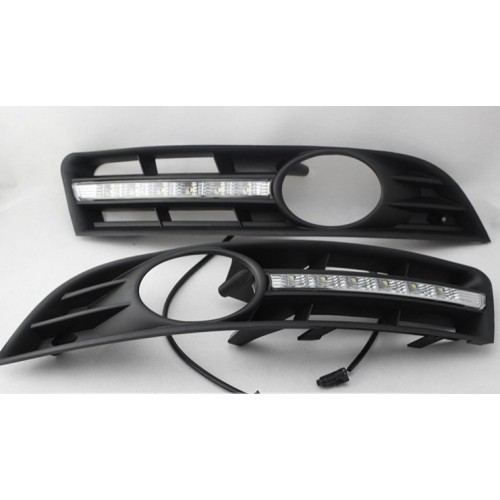

Сообщение madonov » 12 июл 2016, 23:08
Подскажите, судя по переписке в теме пару лет назад, были те кто ставил вот такие вот китайские DRL встроенные в решетки бампера. Как они себя показали со временем? Не начали потеть? Светодиоды живы? Пластик не рассыпался?
От предыдущего владельца достались установленные DRL похожие на Philips, но уже в никакущем состоянии (запотели, перегорели, потускнело стекло), пришлось всё это выкорчевать. И вот теперь озадачился вопросом, а что же поставить вместо. Ну либо перенастраивать туманки как ходовые. :?
China DRL
Volkswagen_Passat_B6_DRL_chromeless (4)-500x500.jpg (31.06 Кб) Просмотров: 9188
