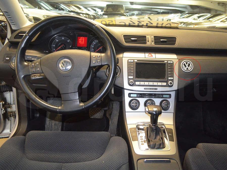

Сообщение svsergey80 » 04 май 2014, 16:17
download/file.php?id=5126&mode=view
голова вот так выглядит
