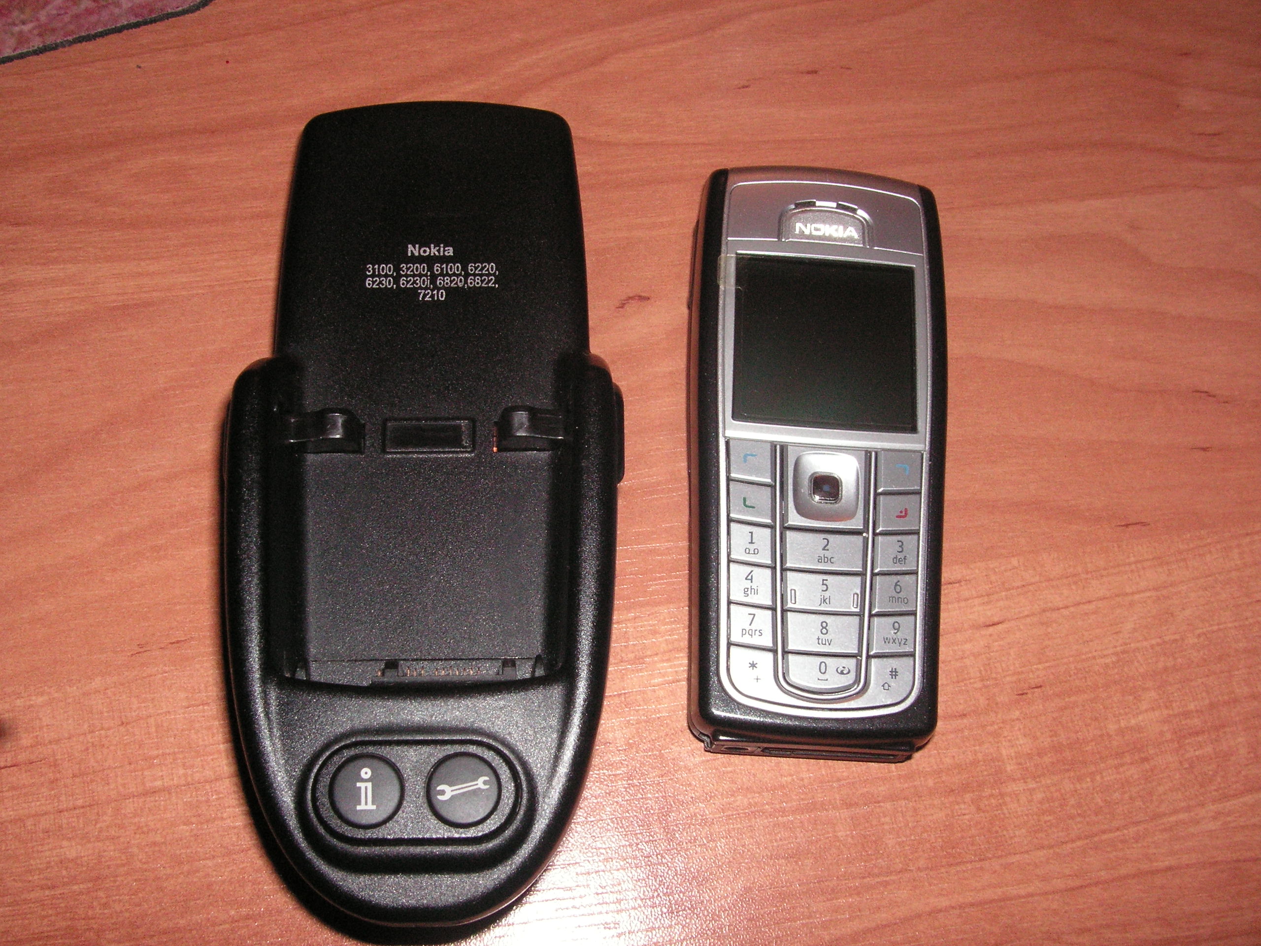

Доброго времени суток, уважаемые.
Авто - passat b6 универсал , МКПП , сентябрь 2007 г. Панель красная. Магнитола родная оригиналка, с ч.б. экраном, без навигации ( не знаю где поглядеть название не разбирая )
Есть подставка и крэдл под нокию. Есть и нокия. Две штука :D Но при установке всех причиндал в штатные места ничего не происходит :| Т.е. телефон не вступает в "контакт" с машиной. Зарядка телефона идет - предполагаю что подключения интерфейса как такового есть. Блок телефона пробовал найти, но он замурован под обшивкой и в пенопласте ( ощущается простукиванием при максимально отодвинутом пассажирском кресле ). Может есть возможность заглянуть в место хранения блока без полной разборки пассажирской стороны и разрезания обшивки ? Есть ли какие возможности проверить наличие и работоспособность блока без ножа, топора, молотка, болгарки и перфоратора ? :D
Как я подозреваю если подскочить к официальному дилеру VW ценник заломят драконовский.
Если некоторые вопросы выглядят глуповатыми - извиняйте, я новичок в автолюбительстве )
Заранее спасибо за возможную полезную информацию .

Сообщение pashustic » 30 ноя 2014, 15:41
liolikobas писал(а):Да и вообще , нафига там Нокла торчит ? Только для активации блюпуп - гарнитуры ?
ДА. Кредл у вас с надписью активэйшен блупуп. Попробуйте стереть соединение в 77 блоке и той же нокией сделать синхру.

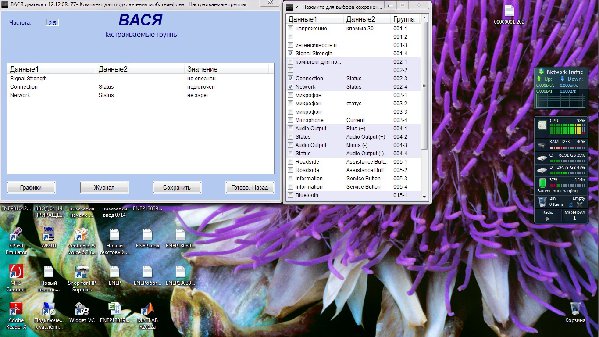

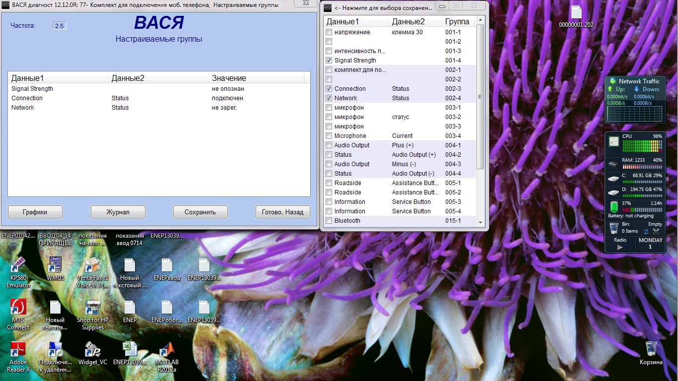

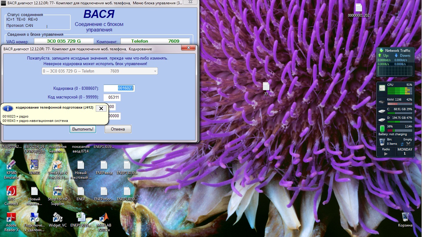

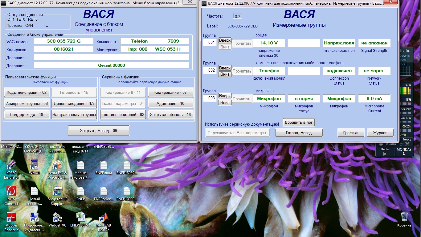

Сообщение liolikobas » 01 дек 2014, 19:49
собссно, нашел шнурок и васю ) версия Васька 12.12.0R
В адаптации нет канала в котором забит профиль пользователя, так что чистить нечего. В надежде что где-то зарыт пролистал до 100-го канала и ничего (
Не думаю что проблема в версии ПО, но если не прав - подскажите...
Список БТ сохраненных пользователей зачистил - эффекта не дало :oops:
Прикладываю скрины от Васи - как я понял телефон системой виден, но сеть не определяется. Может надо как-то что-то кодировать ? Может блок телефона залочен под немеские симки ? :?
Кодировать пробовал , но Васька говорит что число символов должно быть не менее 7.
Ошибок по 77 му блоку нет, ни на что не ругается, но телефон в кредле по прежнему не работает , а только заряжается :?
Надеюсь на помощь ! :)

Сообщение pashustic » 02 дек 2014, 00:42
liolikobas писал(а):Список БТ сохраненных пользователей зачистил - эффекта не дало
Теперь нужно вывести блок в режим видимости. Делается на кредле с надписью активэйшен блупуп ( двумя кнопками) либо тем же шнурком в адатациях и уже искать трубкой тел машины.
Re: Подключение телефона
Сообщение liolikobas » 02 дек 2014, 11:09
так через БТ телефон цепляется и громкая связь работает. Отвечать приходиться телефоном, подключенным по БТ.не работает нокла которая в кредле. она только заряжается, а звонки идут не через комплект громкой связи, а через устройства ноклы.Сделать ноклу именно автомобильным телефоном. По БТ давно уже подключил благодаря форуму :-)
