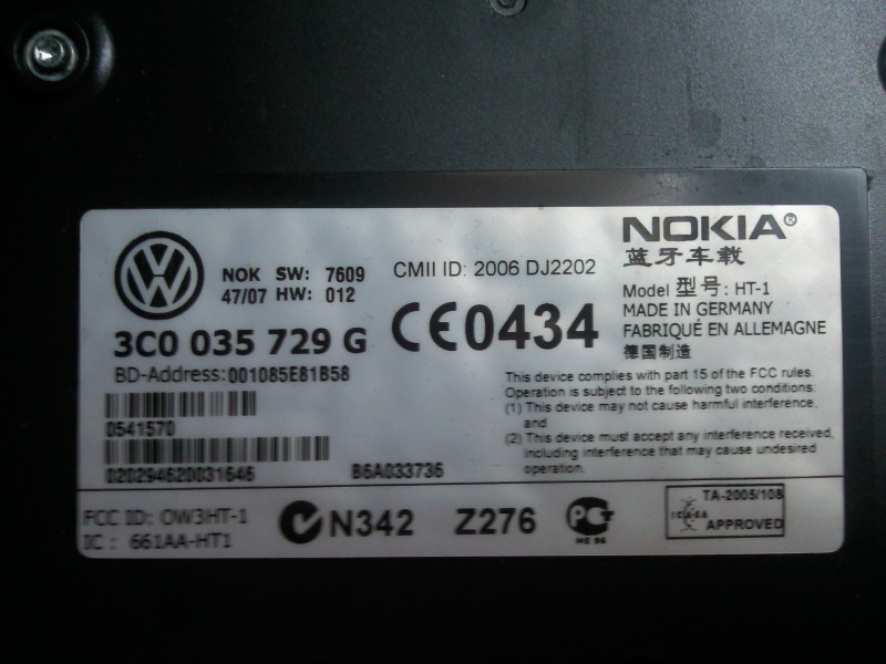

Установлены: блок 3С0 035 729 F, есть микрофон в переднем плафоне и штатная подставка на торпеде.
Для активации блютуз (громкой связи) мне нужны 3C0051435 PA (без дисплея) или 3C0 051 435 TA (с сенсорным дисплеем)? Верно я понимая.

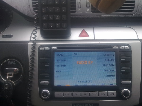

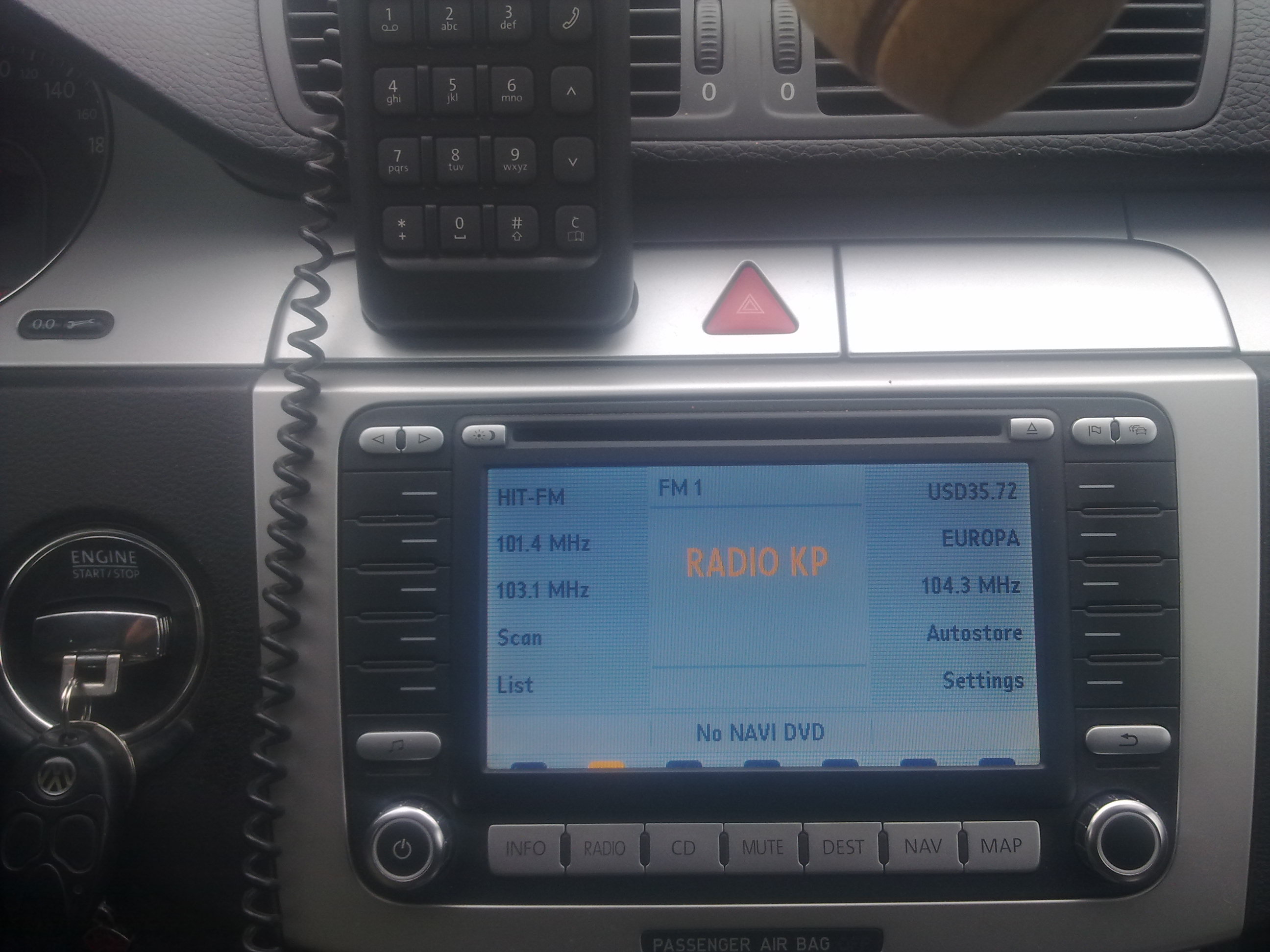

Прошу прощения , никак не могу подключить телефон, помогите. Магнитола штатная - цифра 300. Блок под сидушкой есть, фото добавил. Телефон нокиа 6310, телефон на аглицком, магнитола на немецком. После удержания на кнопке несколько секунд короткий пип и фсе....

Сообщение demainst » 13 июн 2015, 09:04
Александр 112 писал(а):Добрый день!
Сильно не пинайте, но задам еще один вопрос.
Заранее благодарен.
Лучше заменить блок на более современный и забыть про штатную подставку.
Будет работать с любым телефоном и БТ-аудио в придачу получите (для реализации стерео режима отребуется добавить два проводка от блока до головы).
