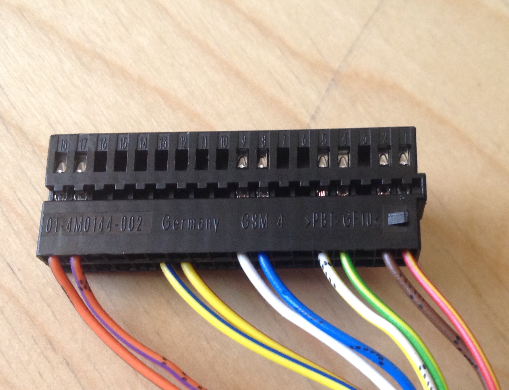

Re: Подключение телефона
Сообщение A320 » 16 июл 2018, 12:35
Перечитал вроде всё, распиновку подскажите по фишке, нигде не нашёл.
Первые два справа это насколько я понял "+" и GRD, белый-синий и белый-зелёный в зелёную фишку, оранжевые слева -это CAN, что за жёлтые провода (30, 31 на фишке)?
