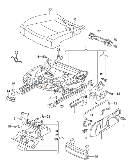

Сообщение Сергей.Л » 29 июн 2016, 18:24
Daniliv писал(а):К нему еще салазки нужно и тд, схемку найти надо.
вот схемка.что-то салазок не вижу... :?

Этот ездит с сиденьем,на салазках-"универсальный". Предпочел бы тот,что на схеме у Сергея,имхо.

Сообщение Daniliv » 29 июн 2016, 22:20
Сергей.Л
Схема от нашего??
И тут просто откидывается как бардак.
Re: Ящик под водительское сидение
Сообщение Сергей.Л » 29 июн 2016, 23:15
Daniliv писал(а):Сергей.Л
Схема от нашего??
не это схема шкодовского.

В Пассаты замечательно встают выдвижные ящики от Гольфа.
Шкодовские не пробовал, но тоже должны подойти - каркасы сидений одинаковые.
Электропривод сидений может помешать - не проверял, надо посмотреть.

1gdm писал(а):Этот ездит с сиденьем,на салазках-"универсальный". Предпочел бы тот,что на схеме у Сергея,имхо.
То есть ,предпочел бы тот что на схеме у меня?

1K0882599 B9B9 Корпус ящика под сиденье (левый) 1шт.
1K0 882600 B9B9 Корпус ящика под сиденье (правый) 1шт.
1K0882601 J71N Ящик под сиденье (левый) 1шт.
1K0882602 J71N Ящик под сиденье (правый) 1шт.
N 909 998 01 Болт кронштейна ящика переднего сиденья 8шт.
Только цвет надо подобрать.
Одна сторона выходит на 3000=
