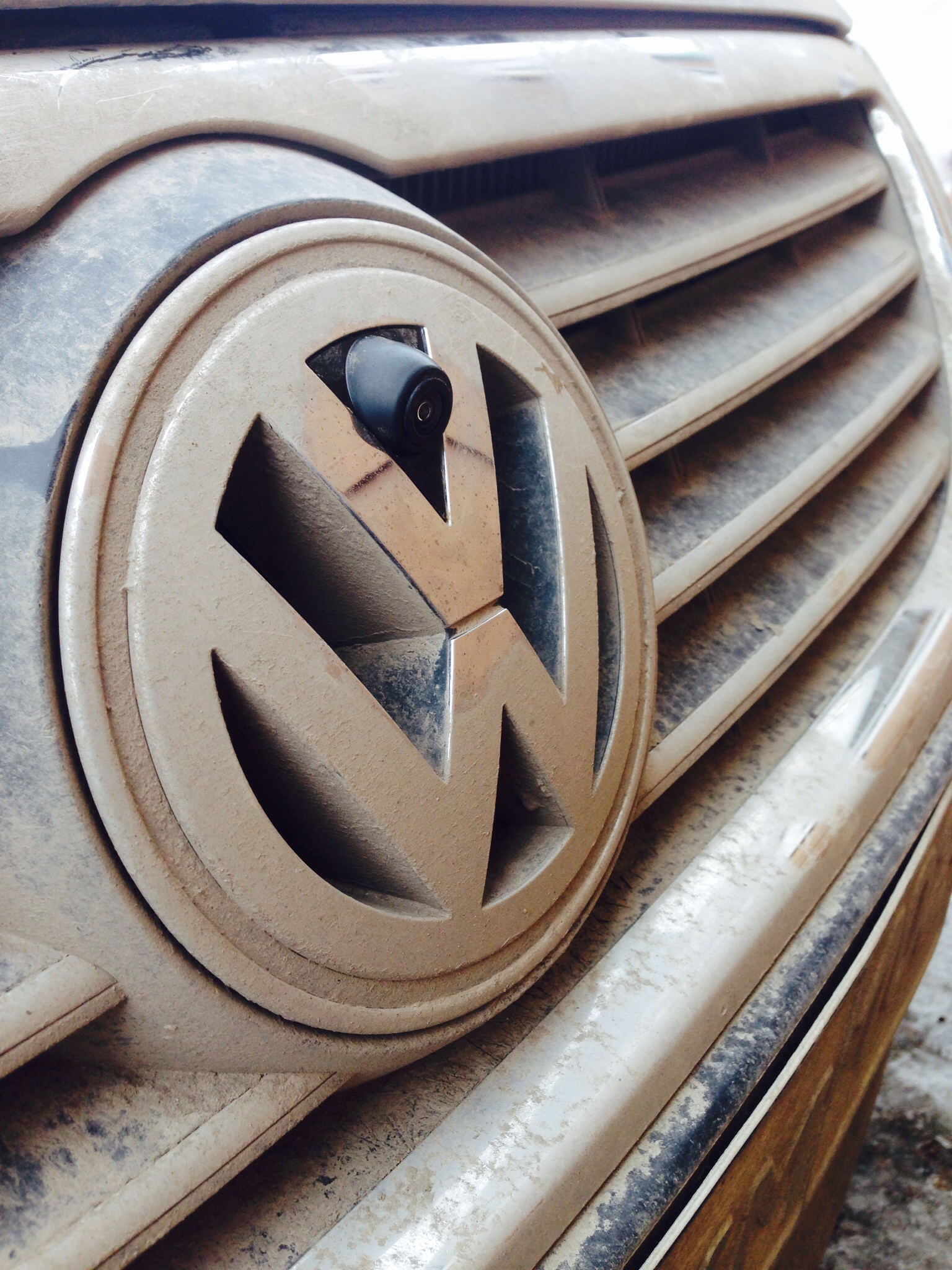

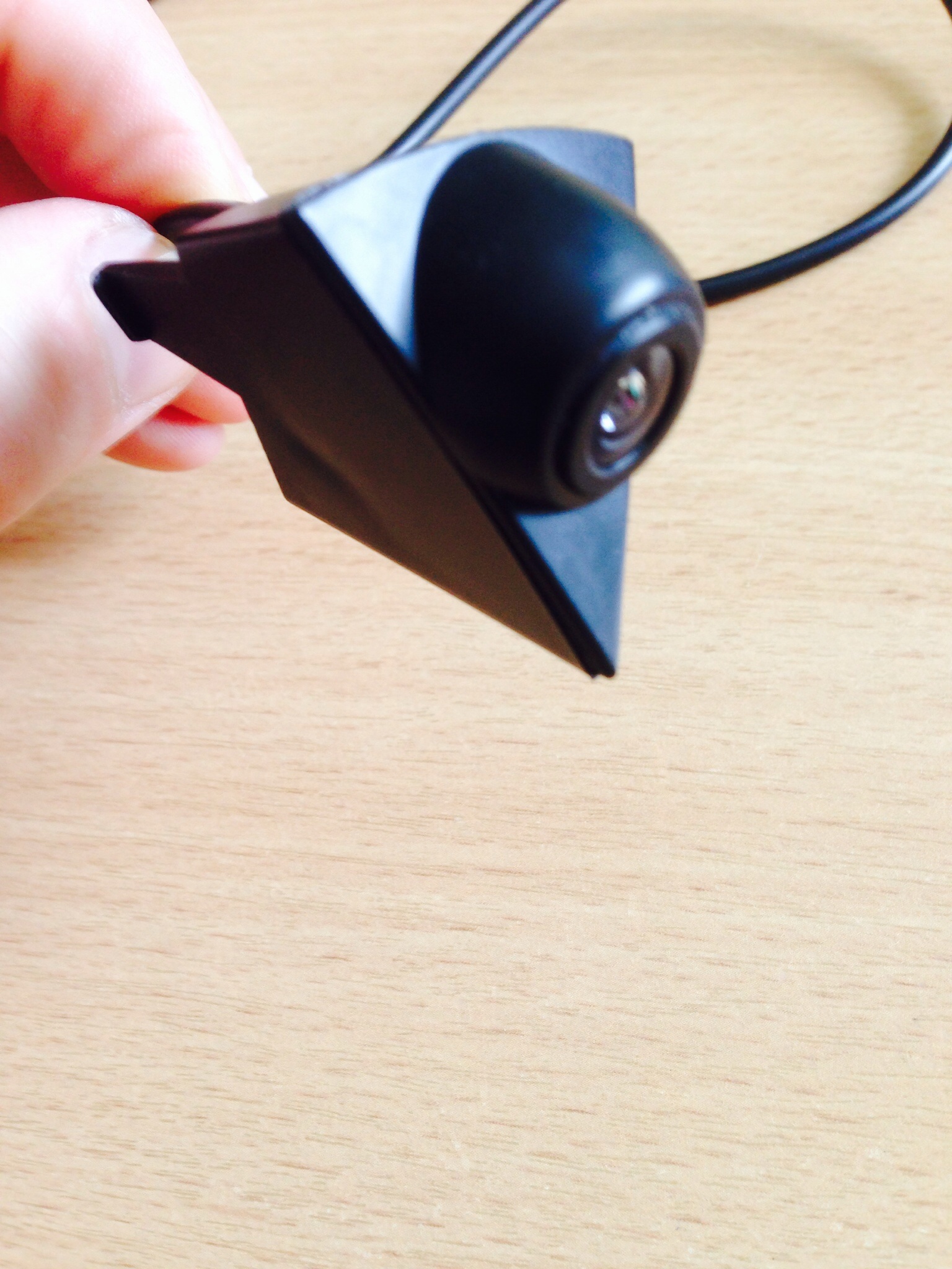

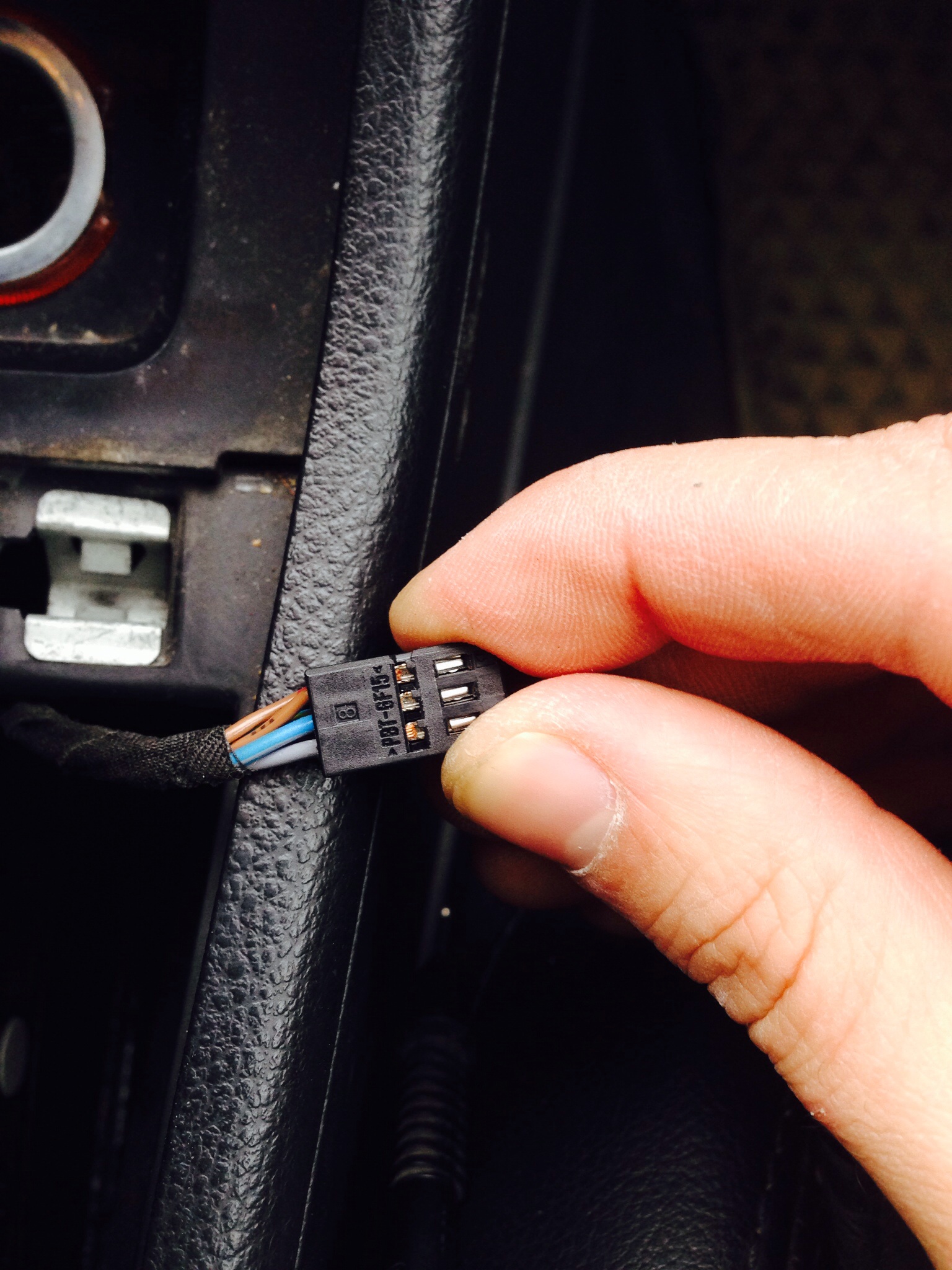

Сообщение shlerik » 06 апр 2014, 14:40
Камера
Вот так выглядит после установки
Проводка кнопки парков
Питание камеры зацепил на сине серый провод. Теперь камера включается и выключается вместе с парками

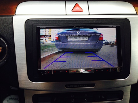

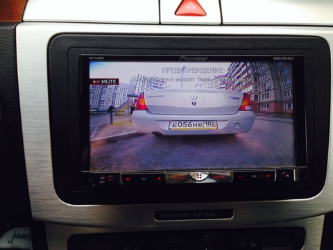

Сообщение shlerik » 03 май 2014, 17:26
Бампер не видно. Если нижний край бордюра дошел до нижнего края экрана то это значит до него где то 40 см. Смотрел сегодня на бетонном блоке. Что касается обычных бордюров надо сначала принаровиться к показанием. Вот к задней я уже привык. К передней не успел еще. Через месяц планирую быть в нн, можешь в живую посмотреть
припаркованное авто вид спереди
передняя камера
и вид сзади
задняя камера

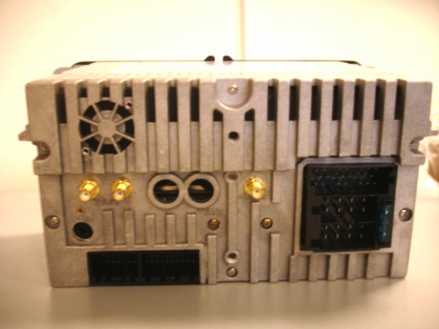

Сообщение Нижегородец » 04 май 2014, 11:15
Вот это фото поможет определить?
VW PASSAT 2TSI CAWB, типтроник,
Нижегородец
Сообщения: 137
Зарегистрирован: 13 авг 2013, 19:39
Откуда: Кстово, Нижегородская область
Re: Камера переднего вида

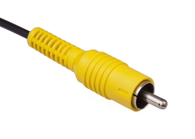

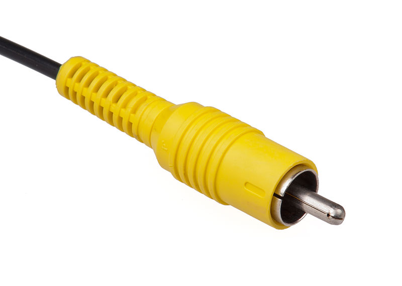

Сообщение shlerik » 04 май 2014, 14:49
я затрудняюсь сказать где тут вообще видео вход с камеры.
у меня он такой
а штекер такой

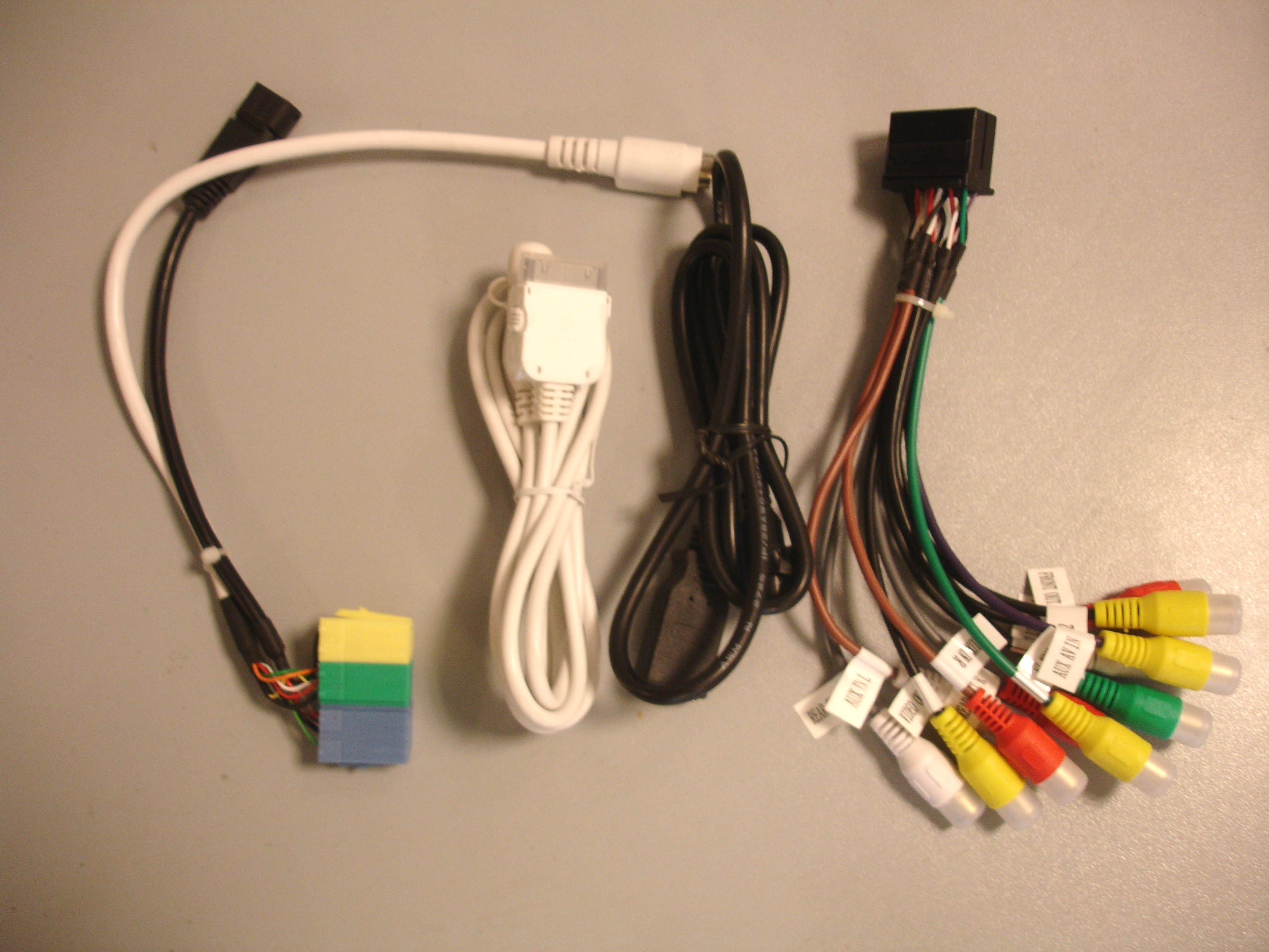

Сообщение Нижегородец » 04 май 2014, 20:24
shlerik
Такие видеовходы есть. Они через переходники, идут в комплекте.
