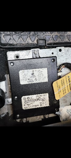

Всем привет . Подскажите поменял телефон . Андроид . Не хочет конек-ся с рнс510 и все . Телефон не видит машинку . До этого норм было все со старым андроидом . Может что подскажите чего не знаю , куда залезть.
Был андроид 10 норм
Сейчас андроид 13 не хочет

Если серьезно, то именно телефон не видит авто? А какой у тебя блок блюпупа в авто стоит? На предыдущем телефоне в блюпупе отражается блок на авто?
Может просто в настройках телефона малость поковыряться?
Да не видит именно телефон wv phone блютуз включаешь на телефоне не видит машинку

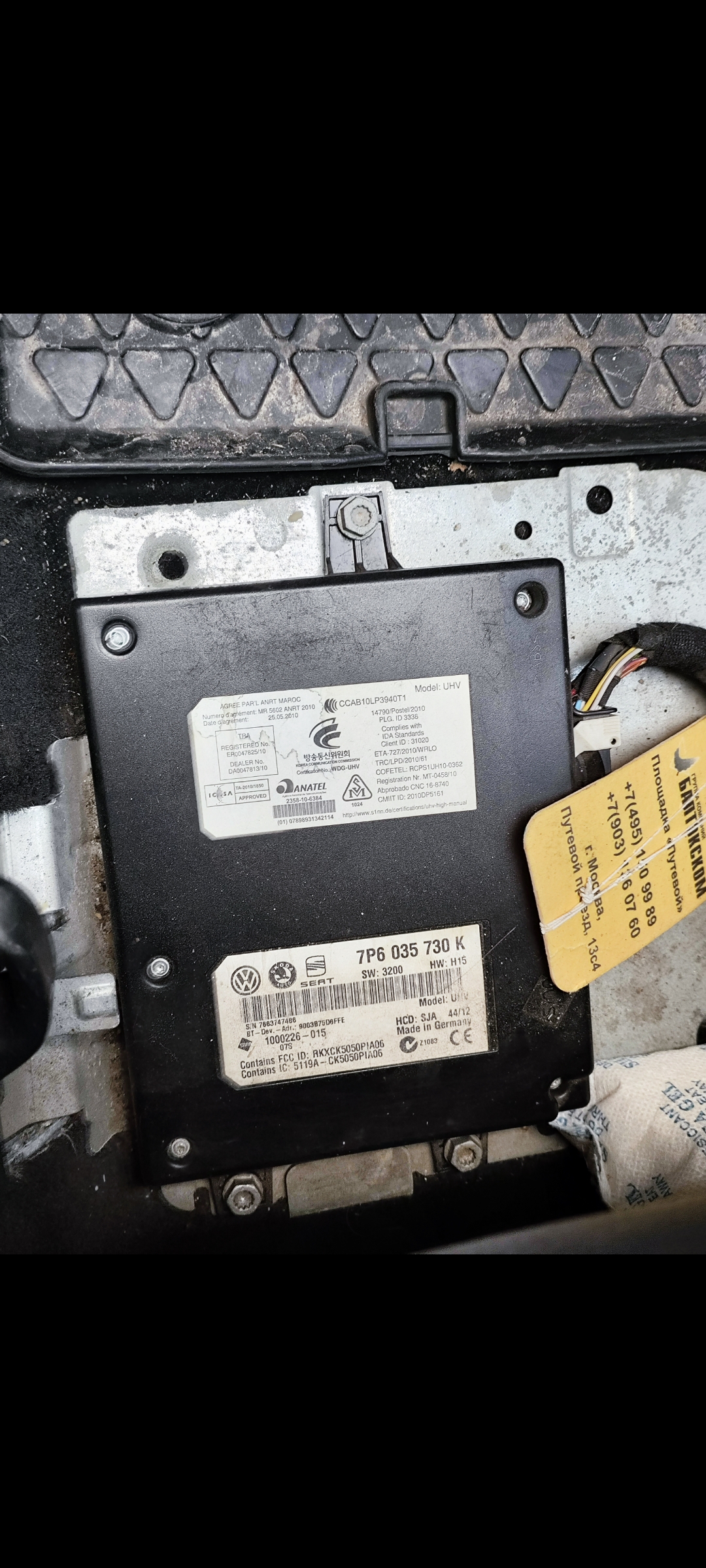

Сообщение Максимус » 02 дек 2023, 14:12
Блок под сидением

Привет. Слушай, поделись пжлст кодировкой своего блока в 77 адресе.
А то у меня постоянно в нем висит ошибка : не правильно кодирован блок. Он почти такой же как у тебя, только буква последняя на моем С. И телефон его определил, почему-то как SEAT.
Ну пусть он будет SEAT, хрен с ним :( , да и ошибка только в Васе, но все равно как-то должно быть по другому.
