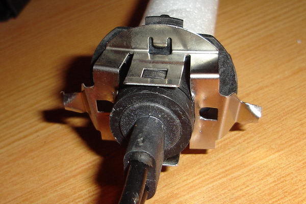

Сообщение AST@H » 10 окт 2012, 20:14
makskol
Я себе сделал так...
