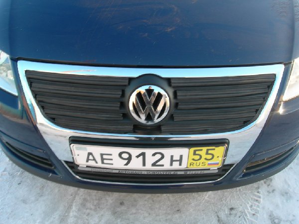

Сообщение Жогов » 26 янв 2014, 15:09
Простое решение знаю я. Покупаешь в любом авто магазине уплотнитель дверей для восьмерки. Метра 3. Берешь ножницы крепкие и режешь этот уплотнитель подбивая длину по длине прорезей в решетке радиатора и впихиваешь его туда. При должной сноровке получается очень красиво - не заметишь со стороны если не знаешь что такое установлено. За зиму не вылетела ни одна такая заглушка даже на мойках.

Re: Как утеплить решетку радиатора?
Сообщение Юра Криков » 28 янв 2014, 13:08
Жогов писал(а):Простое решение знаю я. Покупаешь в любом авто магазине уплотнитель дверей для восьмерки. Метра 3. Берешь ножницы крепкие и режешь этот уплотнитель подбивая длину по длине прорезей в решетке радиатора и впихиваешь его туда. При должной сноровке получается очень красиво - не заметишь со стороны если не знаешь что такое установлено. За зиму не вылетела ни одна такая заглушка даже на мойках.
Кооолхоз!
Здесь по аккуратней,но всё равно - коооолхоз!
Сообщение gruzdov7 » 28 янв 2014, 14:18
Может быть и колхоз за то тепло. Можно сделать лучше: купить шланги (для печки жигулей) вырезать и вставить во внутрь решетки. Снаружи вообще не видно, только когда наклонившись и посмотришь в решетку.
