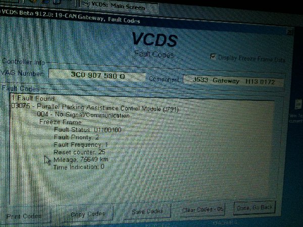

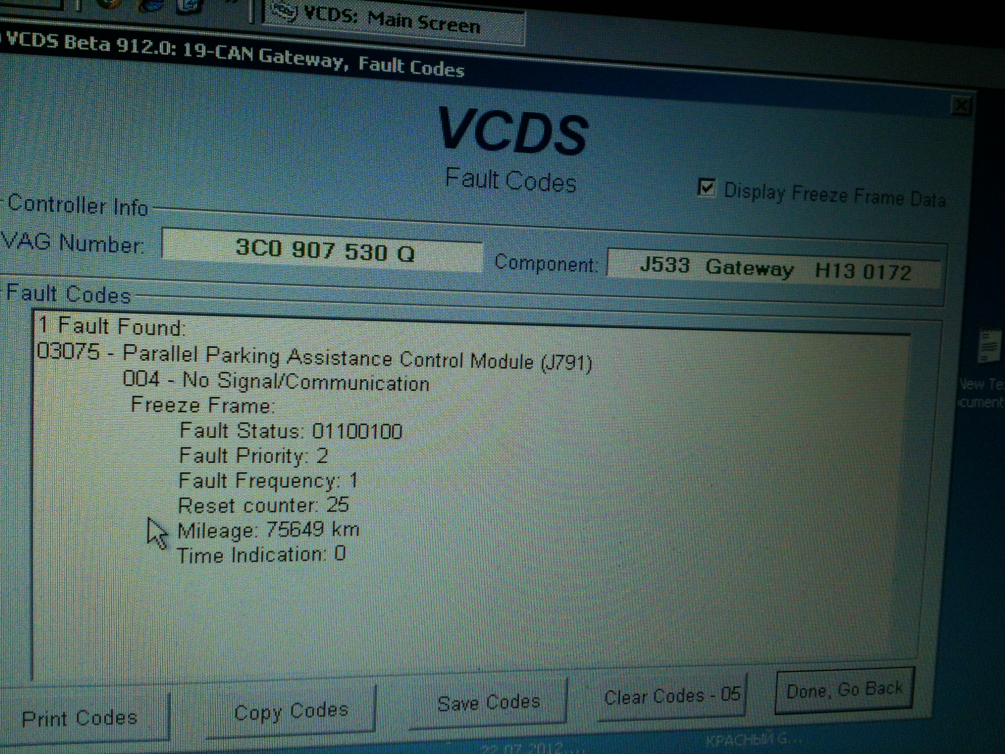

Итак, парктроник установил: вроде должен работать, кнопка загорелась....
НО, все равно ничего не работает (при включение кнопка мигает), комп ругается на отсутствующий блок 791 (какой то еще блок парковояного ассистента).
При установке парткроника руководствовались схемой с блоком 446 (при такой схеме, кнопка горит и комп видит парктроник)
Если подключать по схеме при присутствие 791 блока, вообще ничего не работатет.
Т.е. мне нужно как то заставить работать парктроник по схеме для 446, при том, что машина хочет по варианту для 791. или как то так
Прошу прощения, если что за коламбур.

Re: Установка оригинального штатного парктроника, плиз Help
Сообщение pashustic » 27 фев 2013, 23:52
Avotare
Гейтвей пишет что нет связи с блоком.. Кан шину правильно подключили?? Какой блок активировали в гейте 10 или 76??

Revision: 20013000 Serial number: 003E2P11NU9M
Coding: 0012368
Shop #: WSC 00028 790 00011
No fault code found.
Address 16: Steering wheel (J527) Labels: None
Part No SW: 3C5 953 501 BE HW: 5K0 953 569 R
Component: LENKS.MODUL 009 0122
Revision: FF010035 Serial number: 20100114200476
Coding: 4980270002
Shop #: WSC 00028 028 00020
ASAM Dataset: EV_VW360SteerWheelUDS A03002
ROD: EV_VW360SteerWheelUDS_VW46.rod
Address 17: Instruments (J285) Labels: 3C8-920-xxx-17.clb
Part No SW: 3C0 920 861 D HW: 3C0 920 861 D
Component: KOMBI H03 0308
Serial number: 00000000000000
Coding: 160F00
ASAM Dataset: EV_Kombi_UDS_VDD_RM09 A04052
ROD: EV_Kombi_UDS_VDD_RM09_VW46.rod
1 Fault Found:
12671232 - Function Restricted due to Missing Message(s)
U1111 00 [009] - -
Freeze Frame:
Fault Status: 00000001
Fault Priority: 6
Fault Frequency: 1
Reset counter: 25
Mileage: 75649 km
Date: 2034.14.10
Time: 00:52:25
Address 19: CAN Gateway Labels: 3C0-907-530.lbl
Part No SW: 3C0 907 530 Q HW: 3C0 907 951
Component: J533 Gateway H13 0172
Revision: H13 Serial number: 3620P10121047A
Coding: FDA07F06000202001002
Shop #: WSC 00028 028 00001
3 Faults Found:
01327 - Control Module for Parking Aid (J446)
004 - No Signal/Communication - Intermittent
Freeze Frame:
Fault Status: 00100100
Fault Priority: 2
Fault Frequency: 1
Reset counter: 65
Mileage: 75649 km
Time Indication: 0
01044 - Control Module Incorrectly Coded
000 - -
Freeze Frame:
Fault Status: 01100000
Fault Priority: 1
Fault Frequency: 1
Reset counter: 25
Mileage: 75649 km
Time Indication: 0
03075 - Parallel Parking Assistance Control Module (J791)
Freeze Frame:
Fault Status: 01100100
Fault Priority: 2
Fault Frequency: 1
Reset counter: 25
Mileage: 75649 km
Time Indication: 0
Address 25: Immobilizer Labels: 3C0-959-433-25.lbl
Part No SW: 3C0 959 433 AR HW: 3C0 959 433 AR
Component: IMMO 043 0383
Revision: 00043000 Serial number: VWZCZ000000000
Shop #: WSC 131071 1023 2097151
Part No: 3C0 905 861 H
Component: ELV 028 0380
3C0905861H ELV 028 0380
Address 37: Navigation (J0506) Labels: 1T0-035-680.lbl
Part No SW: 1T0 035 680 D HW: 1T0 035 680 C
Component: RNS-MID H11 3980
Revision: AB001001 Serial number: VWZ6Z7N-------
Coding: 060004000400000300
Shop #: WSC 00001 001 00001
ASAM Dataset: ------------------------- ------
2 Faults Found:
00857 - CD Changer Unit (R41)
Freeze Frame:
Fault Priority: 5
Fault Frequency: 164
Reset counter: 25
Mileage: 74736 km
Time Indication: 0
Freeze Frame:
Fault Priority: 5
Fault Frequency: 1
Reset counter: 5
Mileage: 74743 km
Time Indication: 0
Date: 2097.14.30
Time: 05:55:54
Сообщение pashustic » 28 фев 2013, 09:10
Avotare
Вы со всех сторон меня атакуете!! :D То ваня то вы - предоставляете один и тот же скан
Для начала шнурок старый 912.. поэтому по блоку парков бьет ошибку по Rod файлу!
Avotare писал(а):Coding: 100105
а 03 ;)
Кан шину сами подрубали??? или уже была в разъеме подведена?
Сообщение rivvik » 28 фев 2013, 09:13
откуда вот это вылезло:
по Rod файлу!
Паша, будь проще и к тебе люди потянутся... :D
Кодировку блока парктроников сменить на
100103, тут Паша верно подметил!
Сообщение rivvik » 28 фев 2013, 10:10
Тема УСТАНОВКА ОРИГИНАЛЬНОГО ШТАТНОГО ПАРКТРОНИКА
а откуда у них вылез блок параллельной парковки???из-за неправильной кодировки?
