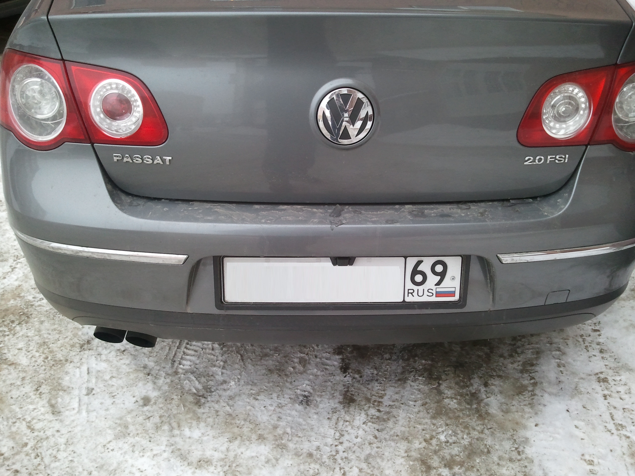

У меня вот такая камера download/file.php?id=11553&mode=view у нее есть разметка. Монтируется просто выглядит тоже,угол обзора хороший, есть вериткальная регулировка! Порльзуюсь во дворе постоянно. Мне кажется ее можно к любой магнитолле подключить (к нештатной точно) или такому дисплею за 1000р viewtopic.php?f=54&t=12916

GX460 писал(а):У меня вот такая камера download/file.php?id=11553&mode=view у нее есть разметка. Монтируется просто выглядит тоже,угол обзора хороший, есть вериткальная регулировка! Порльзуюсь во дворе постоянно. Мне кажется ее можно к любой магнитолле подключить (к нештатной точно) или такому дисплею за 1000р viewtopic.php?f=54&t=12916
Главный недостаток - засирается. См. выше.

Пусть засерается! Меня не облмывает кончиком пальца по ней провести раз в N-ое количество дней. Если хочется просто заморачиваться со штатной камерой и деньги лишние есть, тогда да, а так личнодляменя не вариант. Штатная мага у меня простая, менять на другую с возможностью подключения камеры за 15-30т.р,а потом еще отдать 15т.р за камеру (и это без работы) - имхо сильно дорого! Мой вариант выходит в районе 2,5т.р,что в больше чем в 10 раз дешевле!!! Естественно похуже,но свои функции выполняет исправно, короче - дешево и сердито! :) Если правильный мафон уже установлен, тогда да еще вариант! Например вот (может кому пригодится) http://item.taobao.com/item.htm?spm=a23 ... 6594371579 цена китайского аналога 6т.р. с доставкой!!! Листайте ниже там фоток много и как ставится и как выглядит, все фотографии есть! И все равно мой вариант в двое дешевле чем даже китайская камера в штатное место... Потому себе его и выбрал. А на свободные деньги для себя решил - музыку улучшить (ее каждый день постоянно слушаю) :D :D :D

GX460 писал(а):Пусть засерается! Меня не облмывает кончиком пальца по ней провести раз в N-ое количество дней...
Бывают дни, когда делать это надо каждые 15 минут. А именно в такие дни выходить из машины ой как не хочется :lol:
