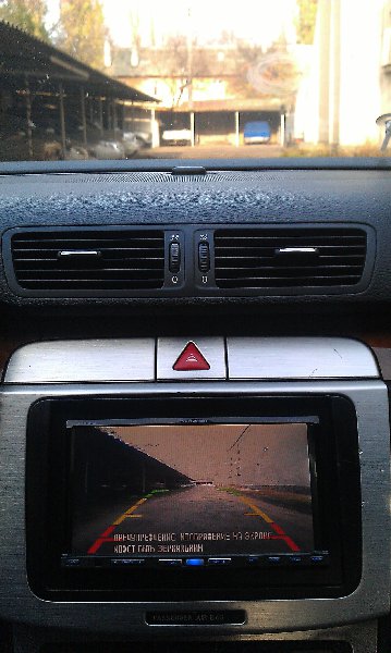

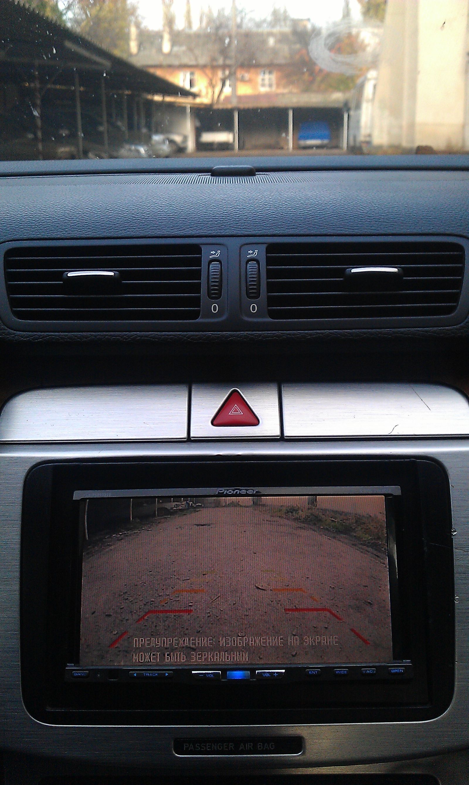

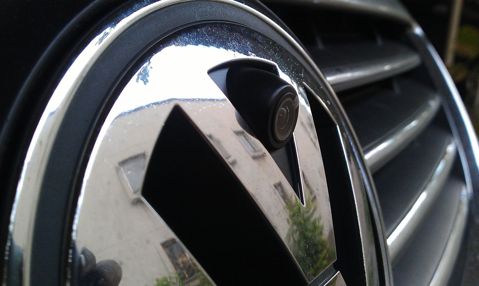

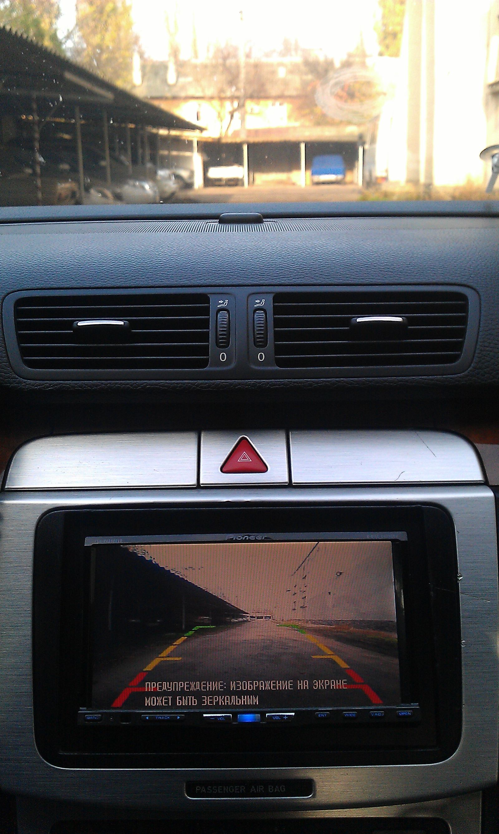

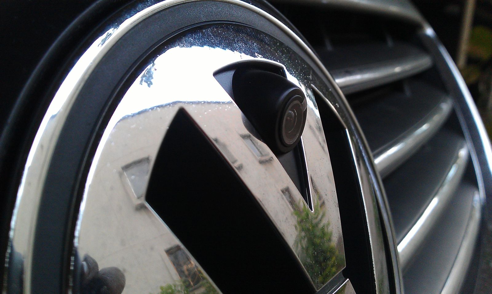

Парни привет,выкладываю на обозрение установку камеры переднего вида и её работу. :D :hi: :drinks:

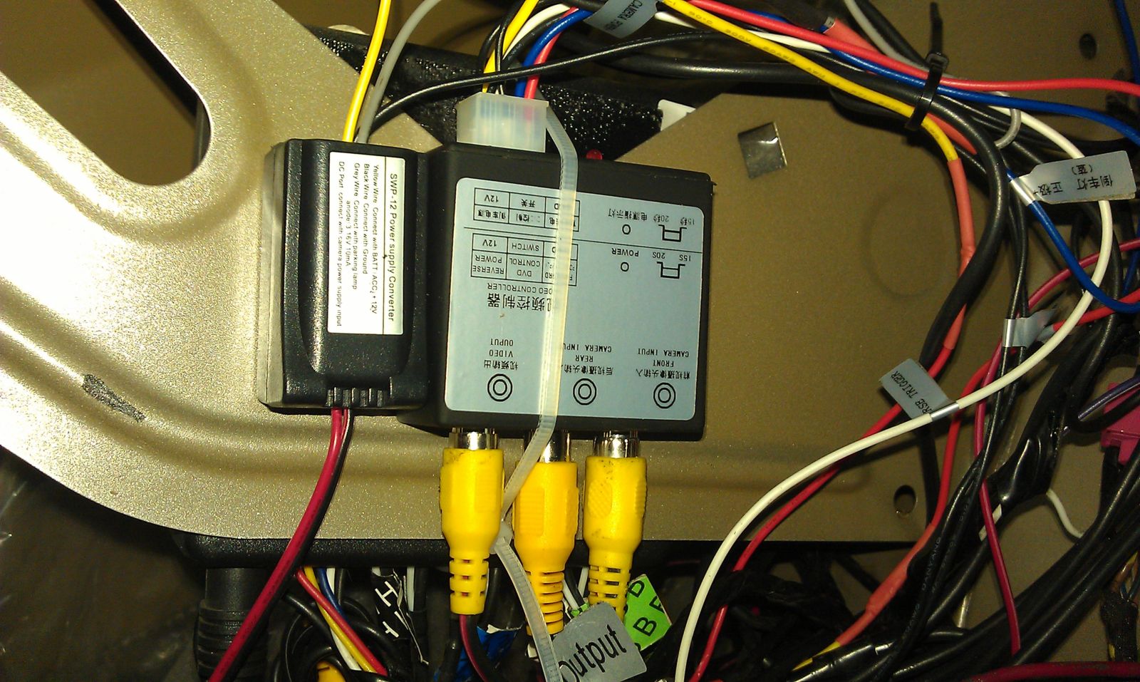

Установил камеру переднего вида (КПВ) в логотип знака в решётке гриля. Думал сначала установить адаптивный круиз, но посмотрел ценник, особенно на тепловизор, который устанавливается за знак логотипа в решётке-гриль, понял что лучше поставлю обычную камеру. Установка камеры в самом логотипе знака, кабель тянул через силовое отделение если стоять лицом к автосу, то в правый бок в технологическое отверстие в салон и дальше в доль порога внутри и в левый задний бок где задний левый фонарь. к видеоконтроллеру. Сама камера сделана специально для автосов VW в логотип переднего знака.Установка видеоконтроллера была так же в заднем левом боку внутри крыла. Подключение простое, силовые кабеля подключил к появляющимся плюсу при включенном зажигании. Кабель видеосигнала протянул по левому порогу внутри, в торпеду, к голове. Контроллер представляет собой коробочку, которая контролирует и управляет вход и выход двух видеосигналов. От контроллера тянул два провода по левому краю заднего сидения дальше к его середине и затем к центральной консоли к кнопкам вокруг рычага АКПП. Кнопку использовал штатную от электрошторки, разьёмы к ней, самой шторки нет ,но в будущем планирую установить и кнопку переставлю, перепиную на другую. Принцип работы и проверка работоспособности данных видеоустройств.
Головное устройство медиа ресивер Pioneer AVH-P6800DVD. При включении зажигания и заводки двигателя, камера переднего вида автоматически включается на 15-20 сек для переднего видеообзора, после чего выключается. При включении R на АКПП, включается камера заднего вида и работает до тех пор пока не выключим R, затем снова включается камера переднего вида на 15-20 сек. для переднего обзора. При езде и особенно если хотим парконутся более точно передней частью автоса, можно вызвать принудительно работу камеры переднего вида путём нажатия данной кнопки. Кому нужна схема подключения всего этого, скину по желанию. Всем удачи! :D :music: :hi: :good: :gamer: :drinks:
