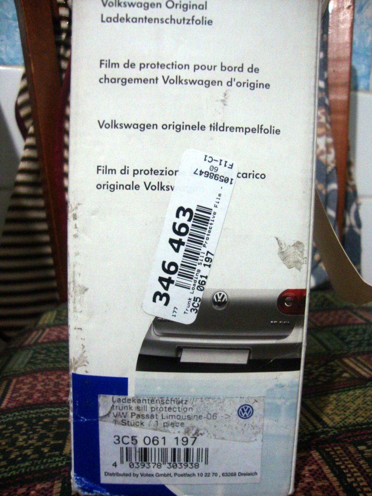

Сообщение Fireman » 02 ноя 2010, 19:36
Подскажите как наклеить защитную пленку на задний бампер.
в комплекте много всяких причиндалов.

Сообщение Fireman » 03 ноя 2010, 19:25
вот такой

Сообщение Cartellio » 13 ноя 2010, 09:11
Короче, в комплекте пакетик, скребок и пленка...
А, еще салфетка есть.
Вобщем, салфеткой протираешь бампер, содержимое пакетика разводишь в воде на пол-литра (ЕЩЕ РАЗ ВОДЫ :D )! и заливаешь в распылитель садовый, любой..
Разбрызгиваешь это дело на бампер, отклеиваешь защитную пленку с бумаги, накладываешь на мокрый бампер, и выгоняешь пузыри пластиковым скребком.
Выгнать надо все пузыри, останутся только еле заметные точечки, через сутки и их не станет видно! Удачи.
