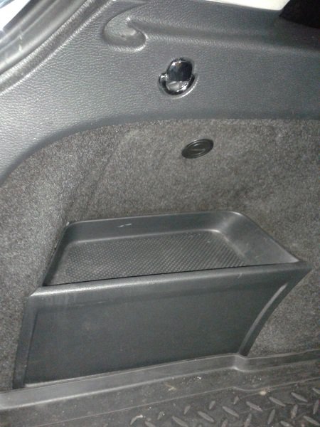

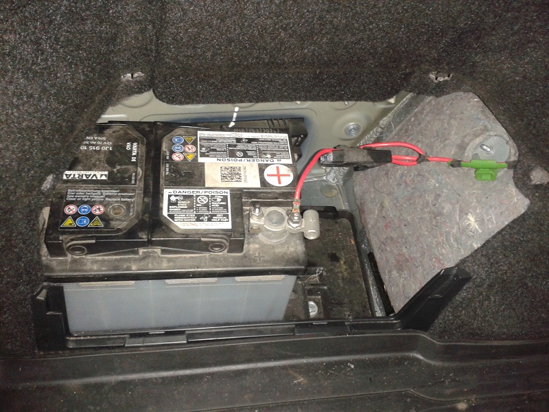

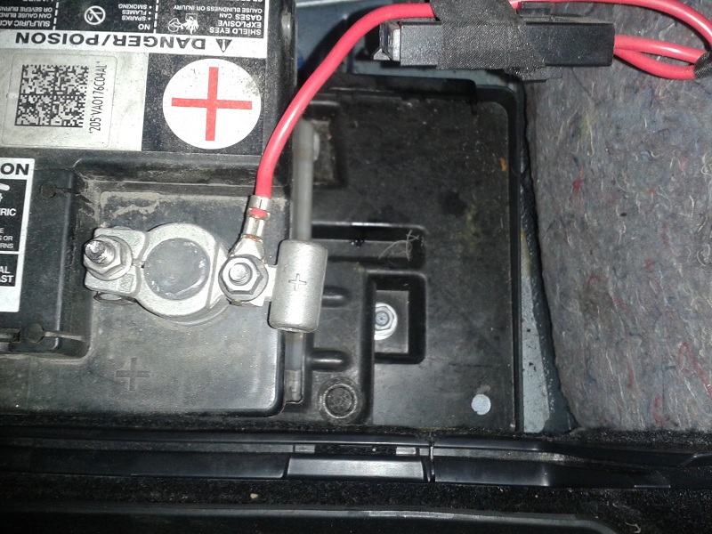

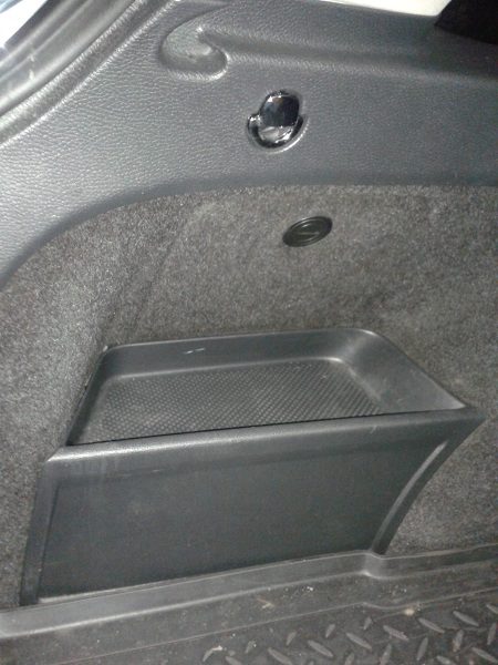

Сообщение Kos36 » 16 мар 2014, 17:50
Было так
Сделали
Снизу
