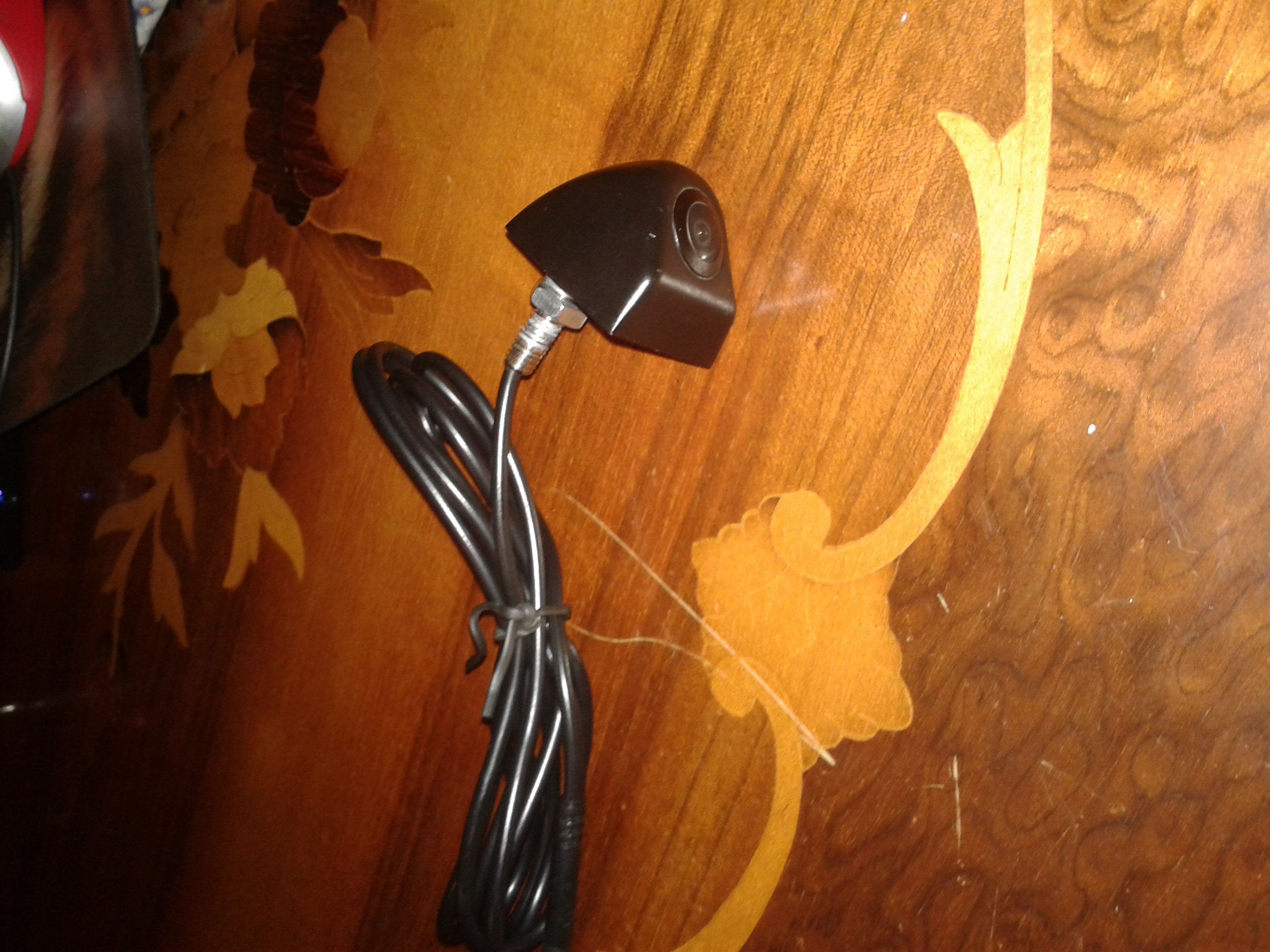

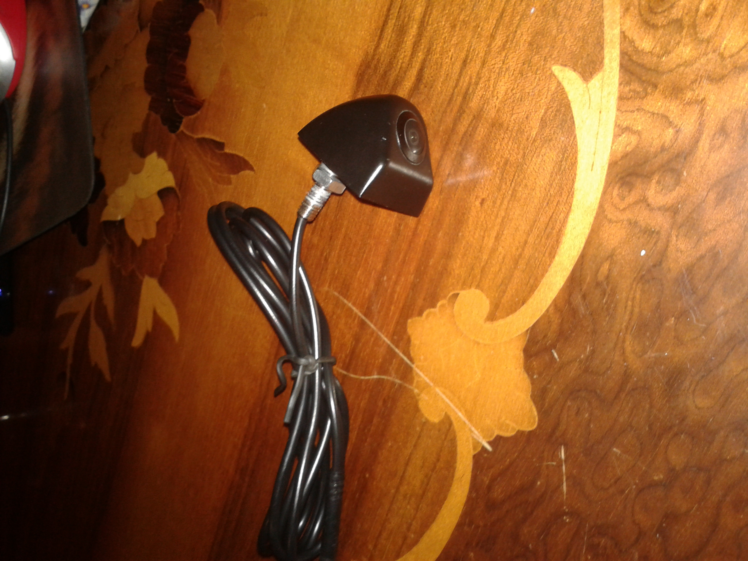

Сообщение sitro55 » 27 сен 2014, 23:30
вот такую
я хочу вставить её в освещение номера ,только надо будет рассверлить одно отверстие крепления,встанет хорошо,но вот как дальше с подключением.

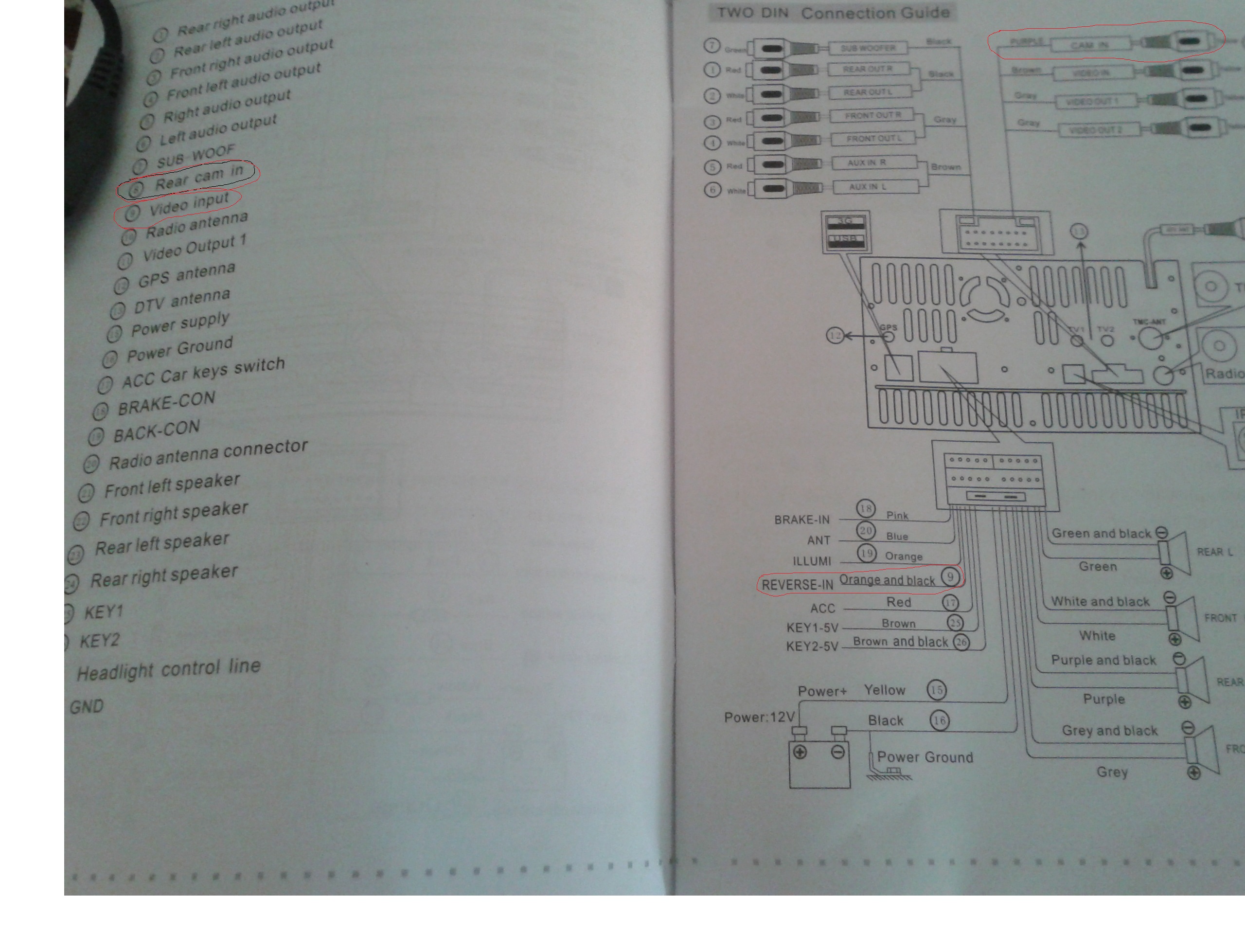

Сообщение sitro55 » 28 сен 2014, 14:42

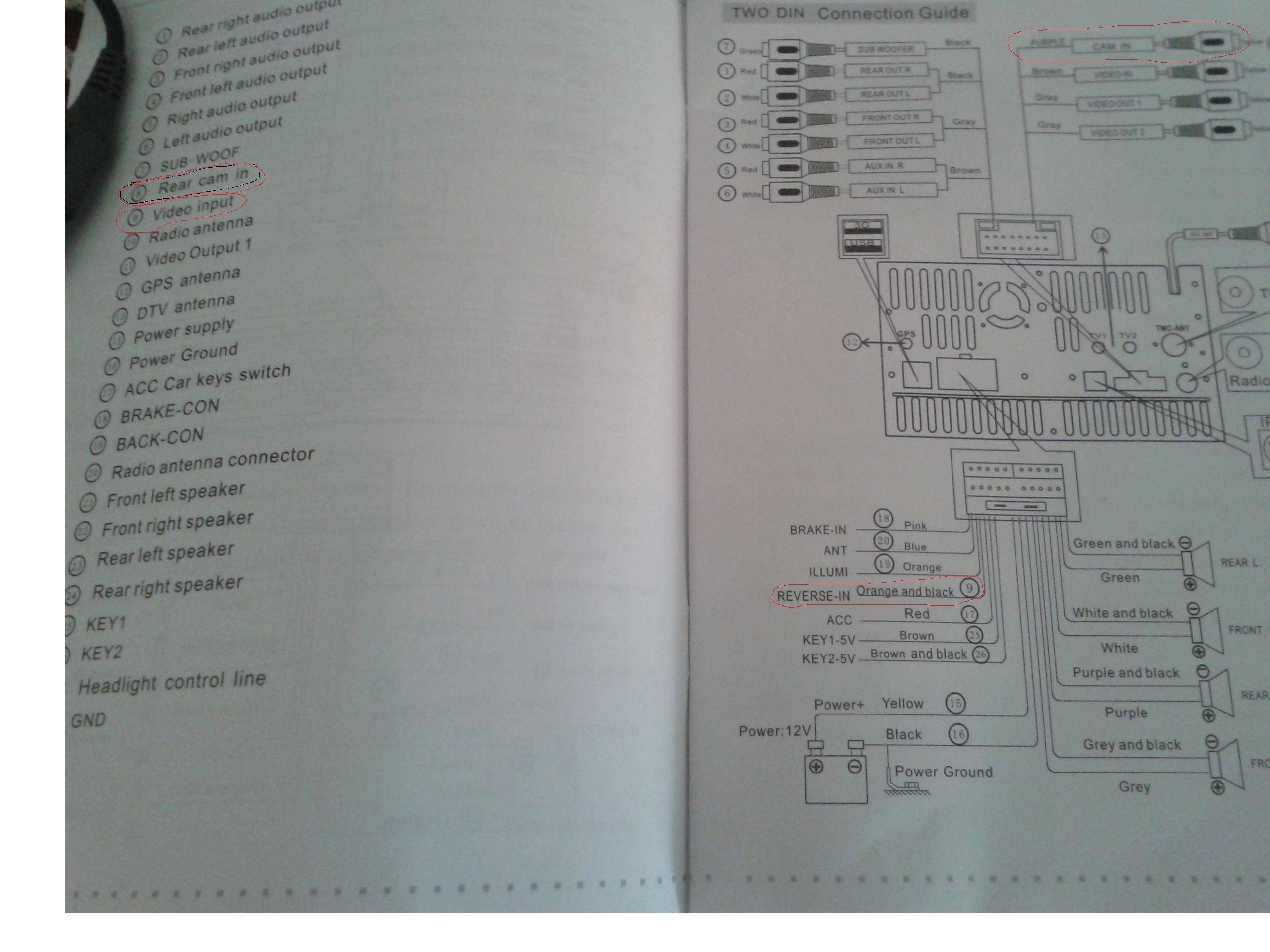

в магнитоле есть тюльпан-мама *rear cam in* ,он подходит к тюльпану-папа от камеры
и ещё один провод *video input* - *reverse-in*,к нему что подключать?может тоже плюсовой?

Re: камера заднего вида в B6 УНИВЕРСАЛ
Сообщение sitro55 » 28 сен 2014, 15:33
вот

Сообщение motoserzh » 28 сен 2014, 15:46
sitro55 писал(а):в магнитоле есть тюльпан-мама *rear cam in* ,он подходит к тюльпану-папа от камеры
На работе подключал камеру к китайской магнитоле сотруднику. Тоже на оранжевый провод подавался + как раз от лампы заднго хода. Тоесть как на этот провод подается + он включает изображение с камеры как + пропадает отключает и включает то что работало до этого. На проводе вроде ВАСК написано было
Сообщение demainst » 29 сен 2014, 07:47
*reverse-in* - это управление магнитолой, подай на него плюс от ЗХ. Или думаешь, что магнитола мысли твои читает и сама догадается, что тебе камеру надо включить?

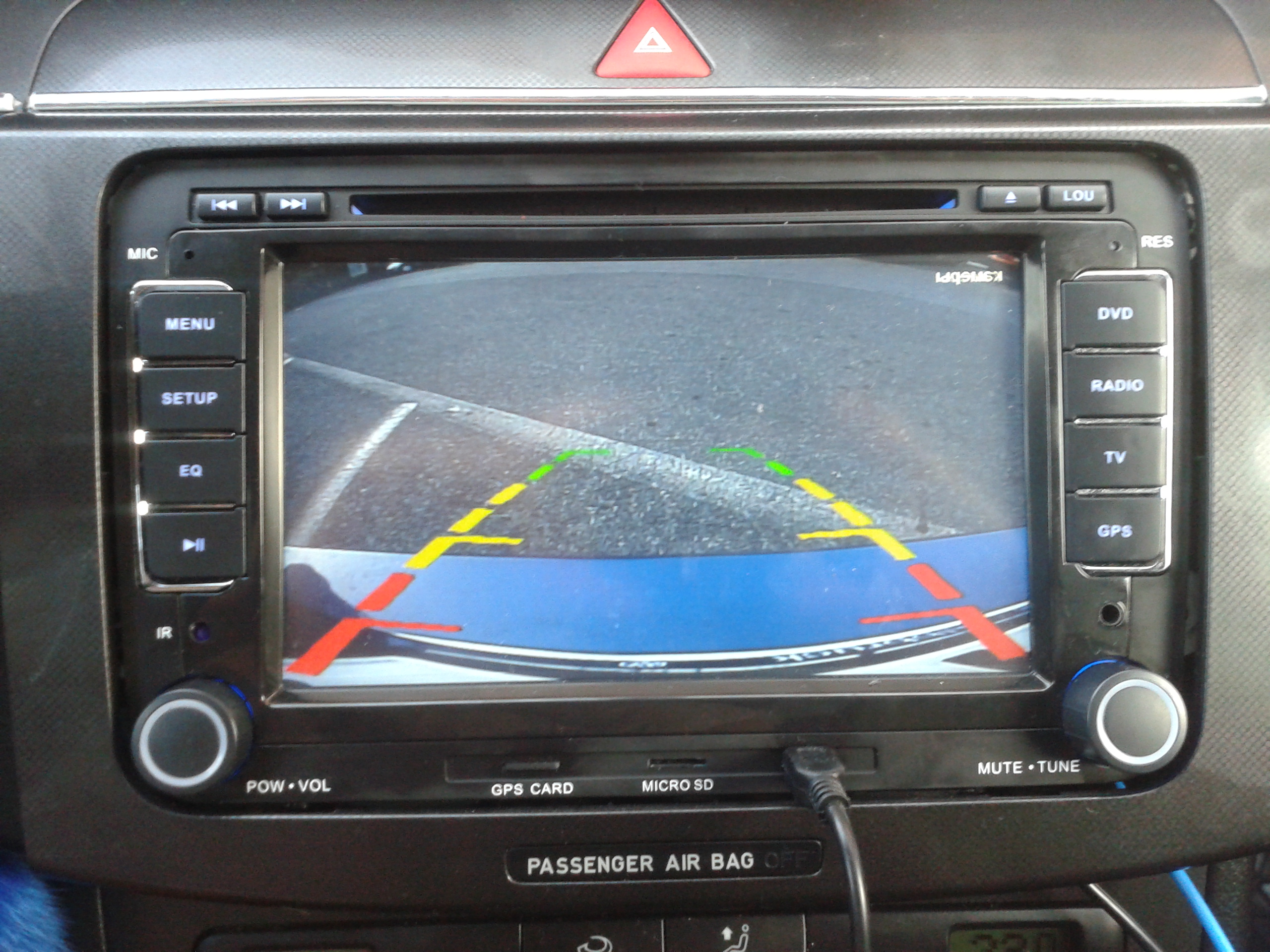

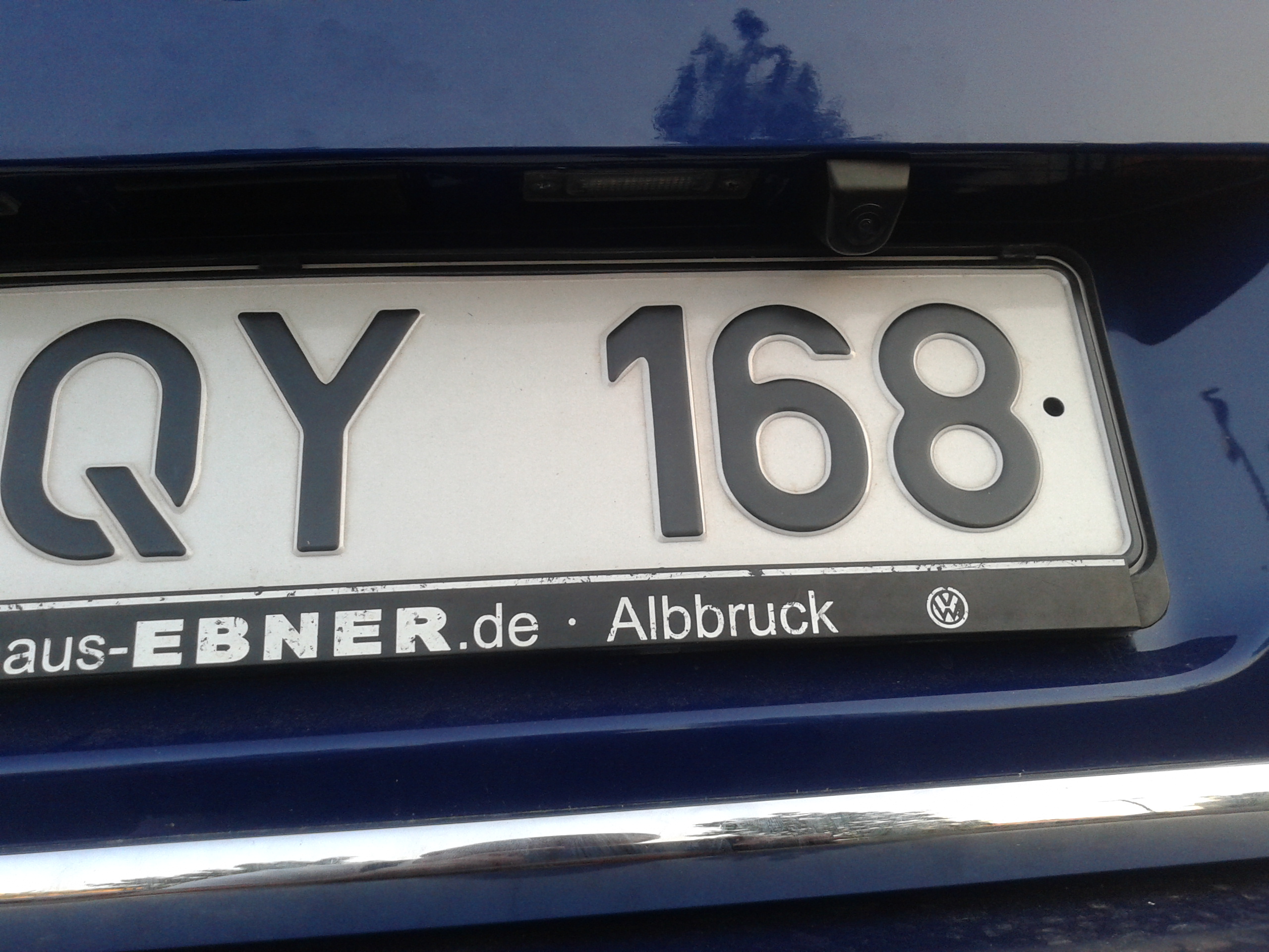

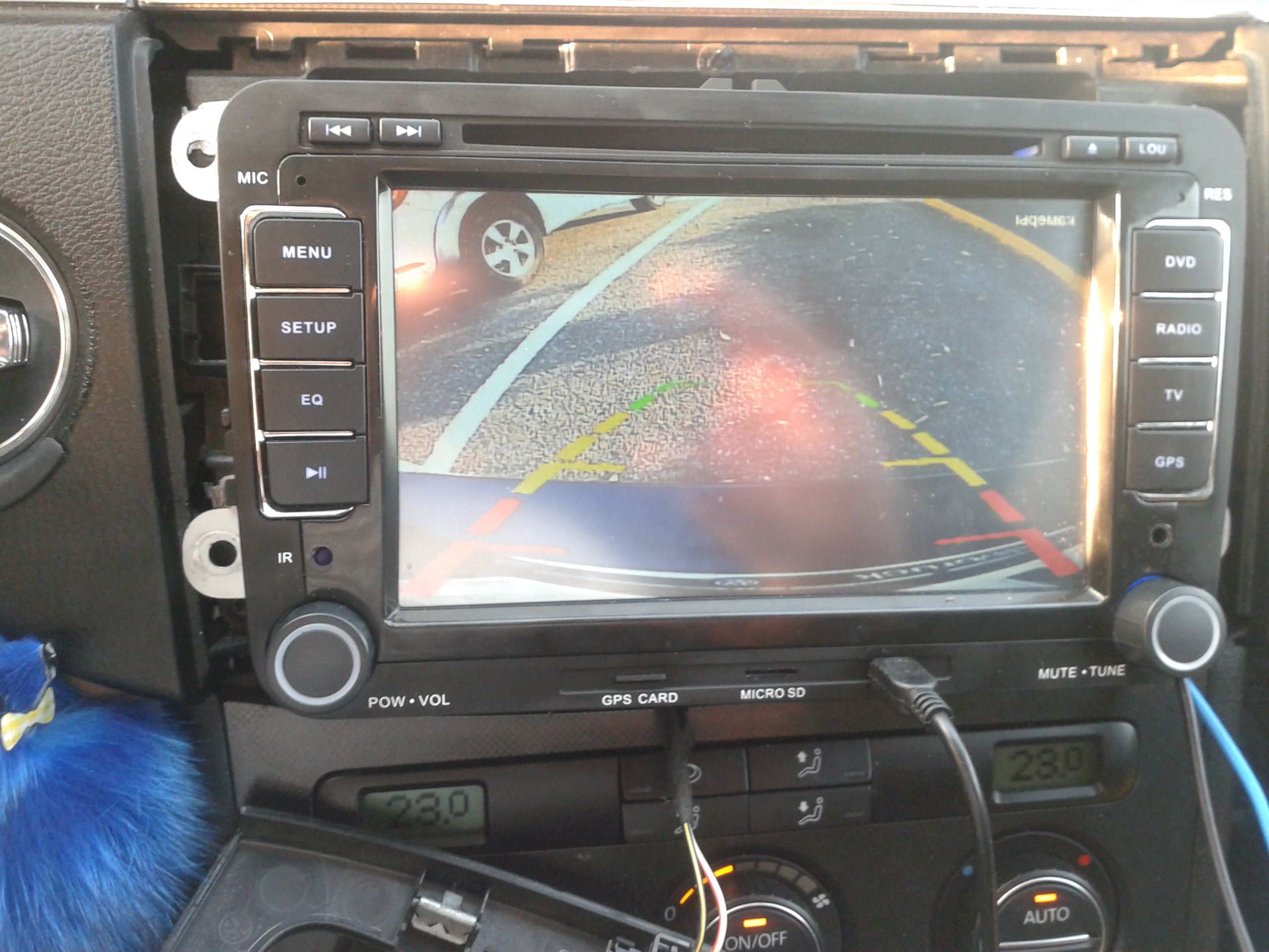

Сообщение sitro55 » 29 сен 2014, 19:03
Подсоединил сегодня как надо,и уря--заработала.
Но есть другая проблема ,на фото автомобиль что на экране находится слева ,но на самом деле он справа,т.е показывает наоборот.
И линии почему то слишком близко расположены .Красные на бампере.
вот как стоит камера
B6 универсал 2006 г.в ,2.0 TDI DSG6

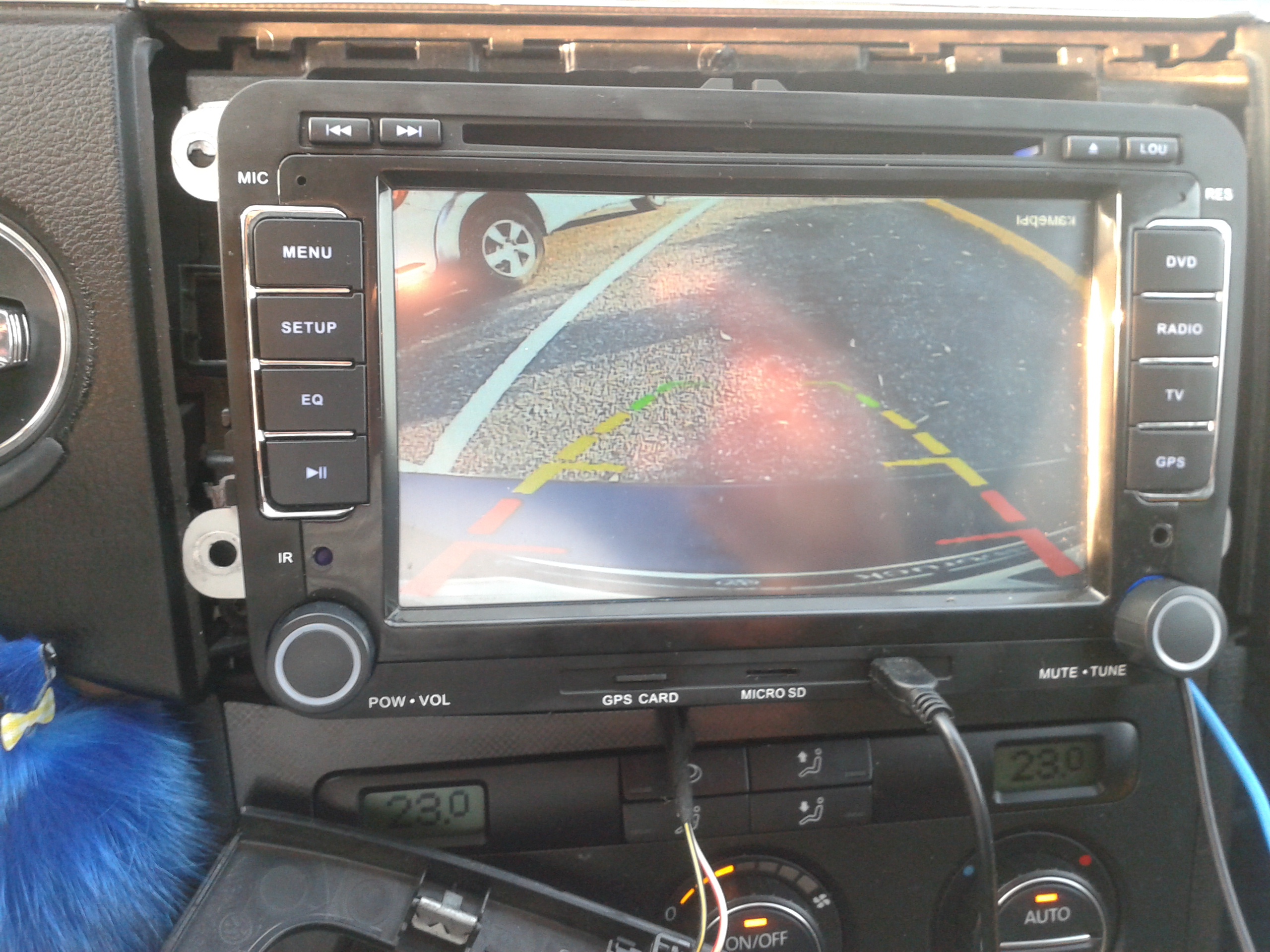

Сообщение sitro55 » 29 сен 2014, 19:13
вот ещё

Сообщение motoserzh » 29 сен 2014, 22:45
sitro55 писал(а):вот ещё
По поводу лево право. Читал тут уже на форуме что в магнитоле в настройках было зеркальное изображение.
По поводу полос. Давно давно меня просили заказать с Китая камеру так там в комплекте были подкладочки мягкие что-бы регулировать эти самые полосы.

Сообщение demainst » 29 сен 2014, 23:19
Ой, ребята, что слишком много вы хотите от нештатной китайской камеры. В блоках штатных камер разные прошивки для разных моделей ВАГа (блок от Тигуана не будет работать на Пассате -"неправильная версия ПО!"), хотя в настройках блока можно менять высоту установки камеры. Кроме того, даже правильный блок требует адаптации к конкретному автомобилю.
А тут примитивная камерка к любой машине...

Сообщение sitro55 » 30 сен 2014, 20:16
demainst писал(а):Ой, ребята, что слишком много вы хотите от нештатной китайской камеры. В блоках штатных камер разные прошивки для разных моделей ВАГа (блок от Тигуана не будет работать на Пассате -"неправильная версия ПО!"), хотя в настройках блока можно менять высоту установки камеры. Кроме того, даже правильный блок требует адаптации к конкретному автомобилю.
Я прошу прощения,о каком блоке идёт речь?В комплекте с камерой нет никакого блока.Или надо вскрыть саму камеру?
По поводу право-лево,разобрался,в настройках мафона,там нет *зеркало*,как было сказано в другом сообщение,просто есть *камера* и стояла галочка,снял галочку и уряяя,показывает правильно.
Спасибо всем кто откликнулся.

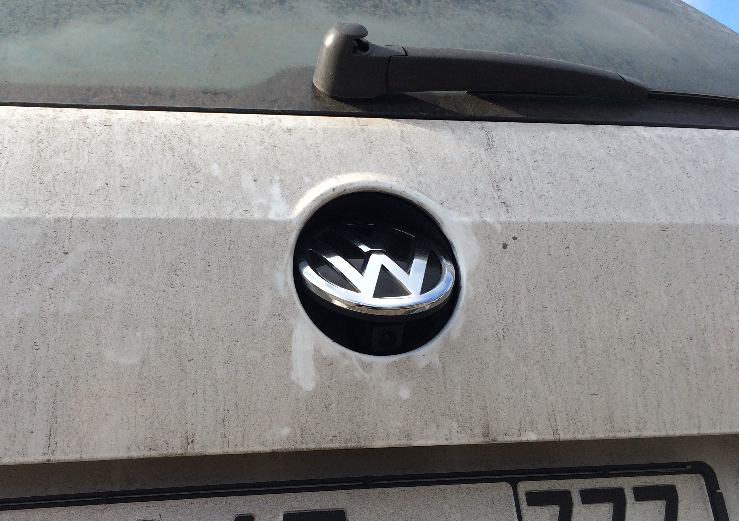

Блок - это про штатную камеру и штатную магнитолу.
А у меня теперь такая камера :D
