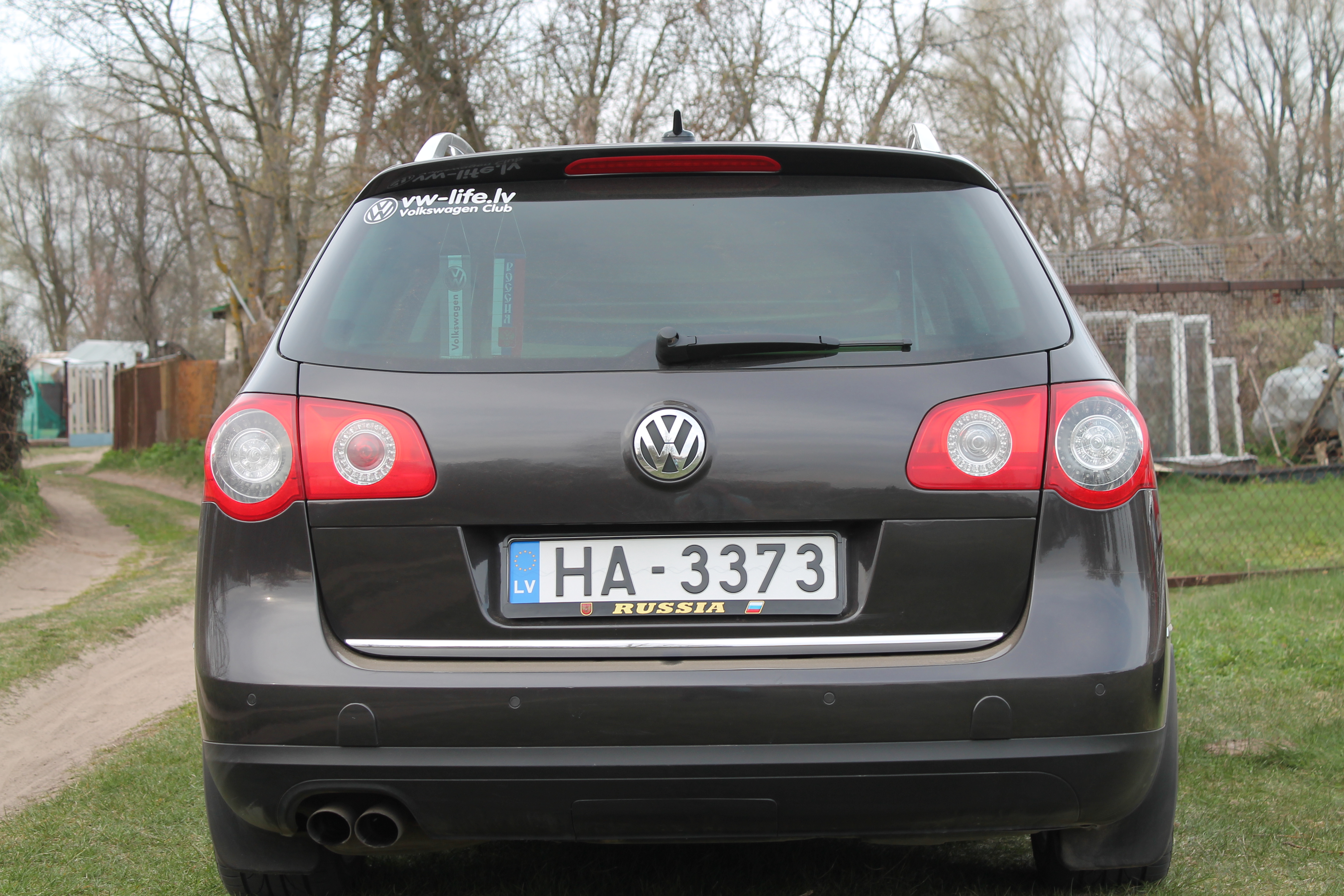

Крепление для подобного вело багажника это дополнительная опция,бампер должен быть с двумя отверстиями,а под ними два отверстия для крепления самого багажника.

А на фотке кажется бампер доработан.

Бампер не доработан,всё оригинальное,если надо вин,могу чиркануть.
