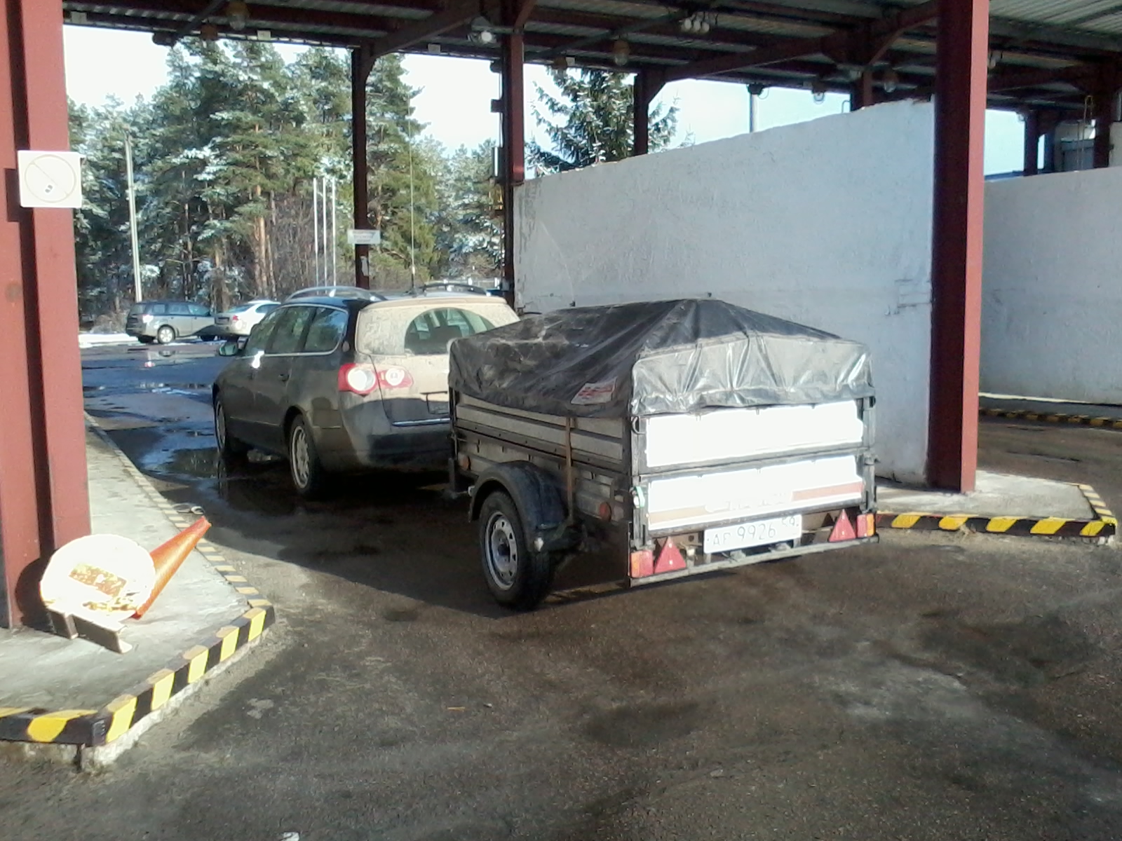

Сообщение Игорь1812 » 02 май 2017, 22:20
С прицепом в 2000 км от дома, проблем нет.

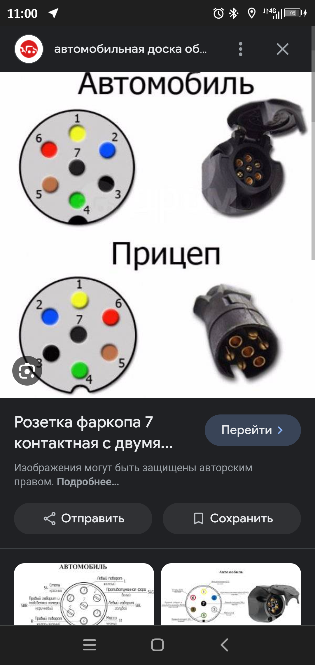

Сообщение Максимус » 10 ноя 2023, 17:38
Парни всем привет . Может кто скинуть схему распиновки . Штатного разъема фаркопа. Подцепил прицеп . Хрень какая то . То туманки не горят то левый поворот при нажатии на тормоз тухнет . В итоге отключил все провода от фишки прицепа и методом тыка все подключил . Габариты горят (правда пришлось вместе соединить левую и правую сторону и подсоединить к центр контакту 7 ), поворотники работают ,стопа тоже . Но единственное остался один провод идёт к лампочки заднего хода на прицепе. Белый . И ошибки горят на табло . Хочется сделать так чтоб не мозолила глаза мне пиктограмма на приборке . И штатно все работало . Разъем от прицепа подключаю через переходник под обычную вилку прицепа 7контактную
вот так подключал ни хрена не работает, пошел снял крышки фонарей и методом тыка,цвета и исключения подключал

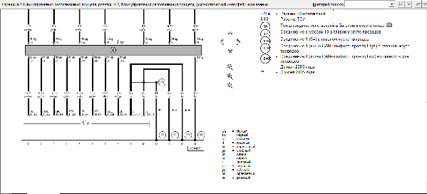

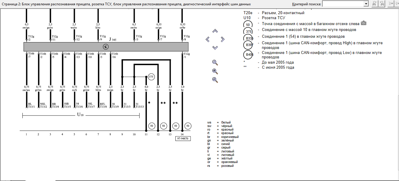

Сообщение Ksandr » 11 ноя 2023, 10:19
Вот тебе схема. Только думаю, что у тебя в авто все подключено по схеме и проблема после автомобильной розетки. Но тем не менее, держи.
