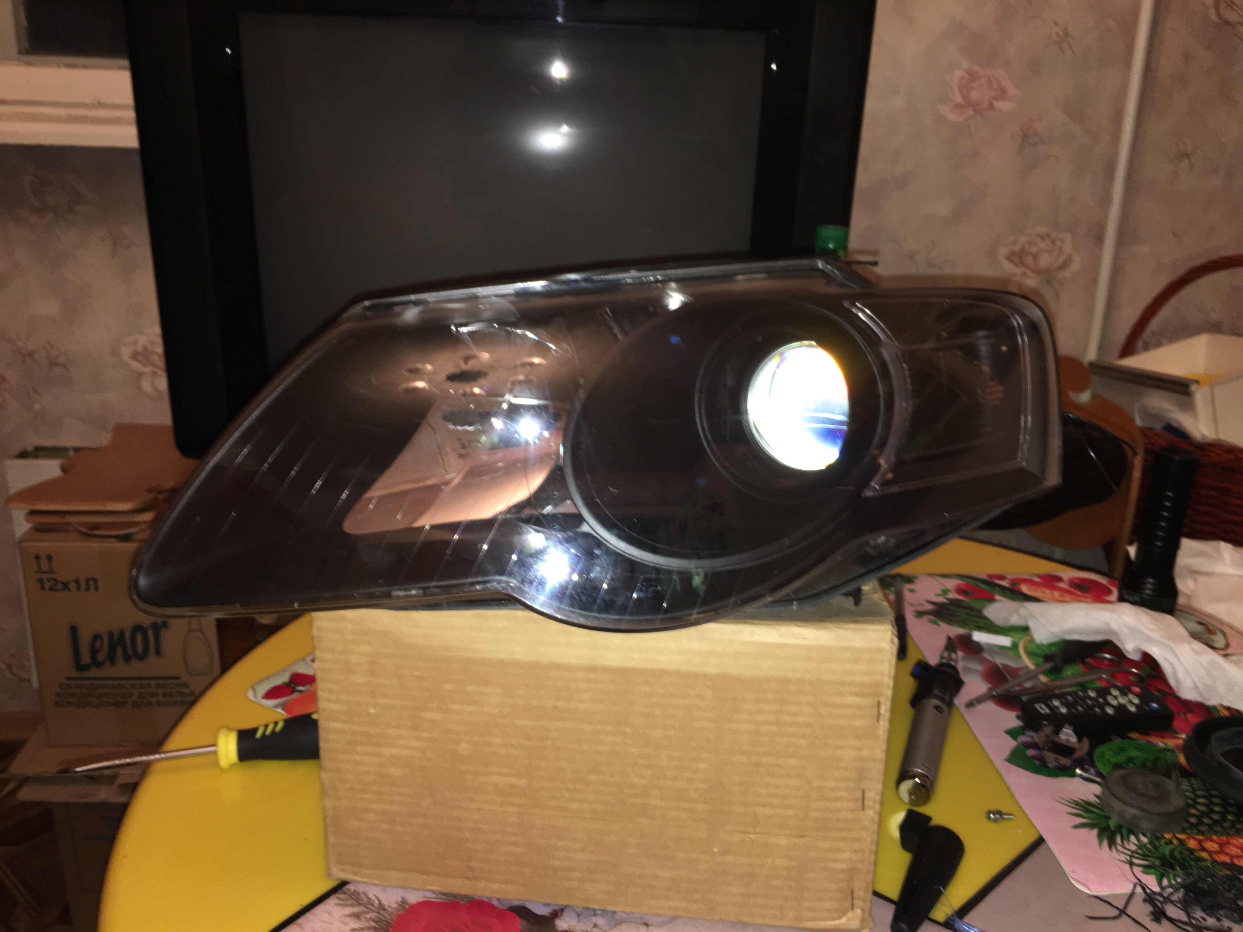

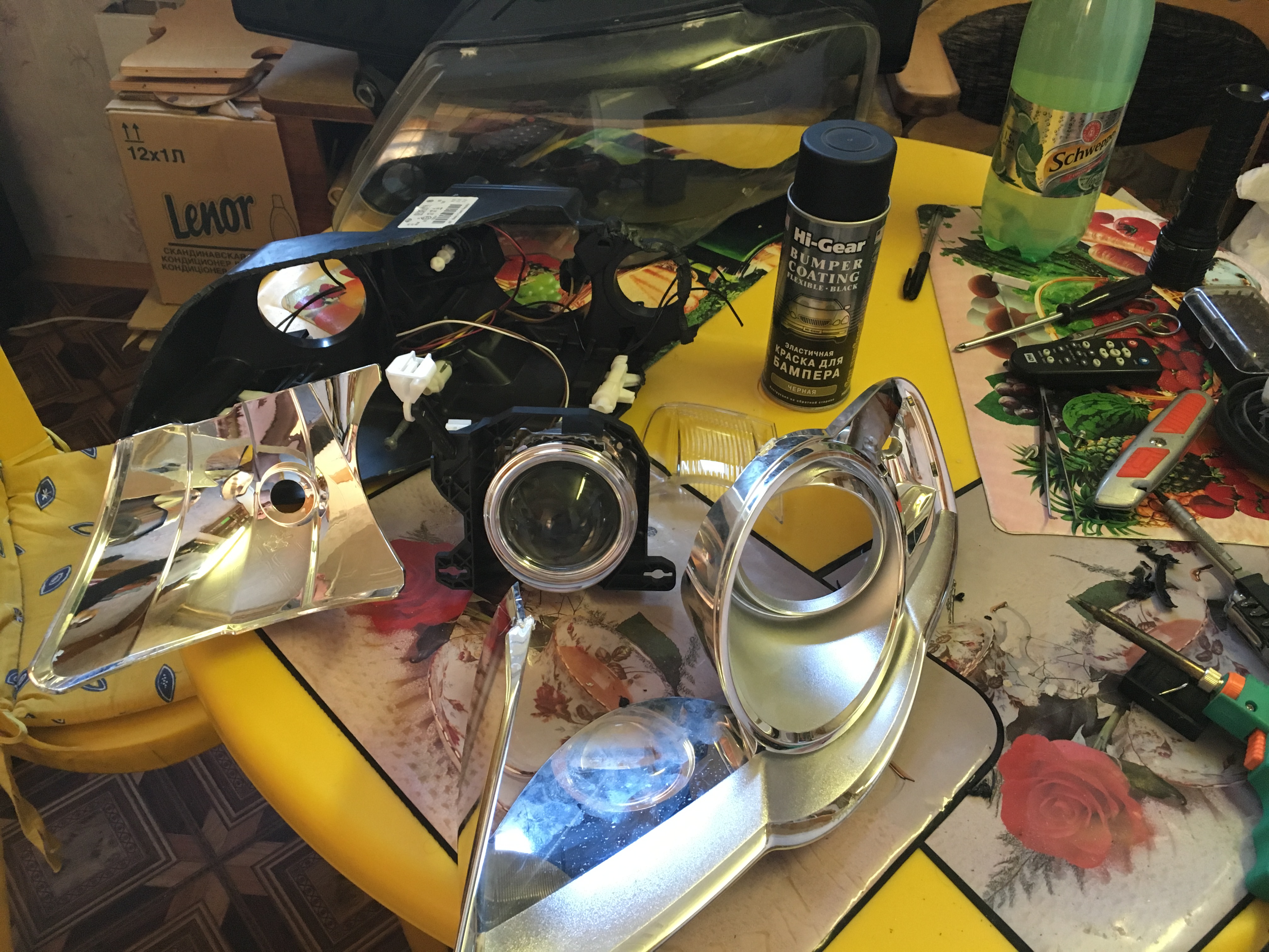

Сообщение Elephant » 08 май 2016, 14:56
Штатный дорого это выходит. Фары оригинальные стоят просто космос.
Я пошёл вот таким путём http://galogenu.net/gallery/passat-b6-2005-2008/zamena-linz-na-volkswagen-passat-b6-dorestayl-s-galogennymi-farami-ustanovka-biksenona-na-volkswagen/
Рамки переходные у них заказал. Линзы на али http://s.aliexpress.com/BFFv2URv
блоки и лампы вообще не проблема.
Не имея опыта фару не спеша за вечер переделал. Ещё и маску заодно в черный цвет покрасил.
Свет - супер. Цена вполне приемлемая.
Осталось полирнуть и все. Позже фотоотчет выложу.

Сообщение Elephant » 08 май 2016, 19:38
Realllniy писал(а):Ну вот я и спрашиваю как лучше сделать :)
А не муторно ли менять линзы в фаре?
Я же говорю - делал впервые такое, опыта ни какого, на одну фару ушел один вечер, порядка 4 часов.
Глаза боятся - руки делают. Ни чего сложного нет. Главное спокойно и аккуратно. Я даже маску изначально красить не собирался. Да вот неаккуратно помыл её и хром полез. Пришлось красить, так и самому результат понравился.
