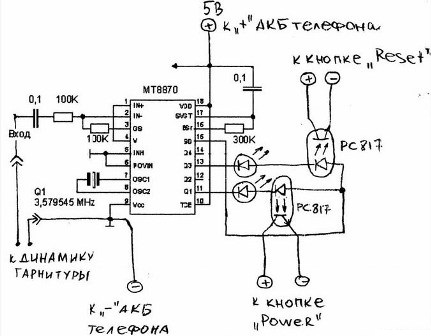

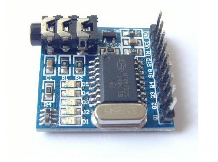

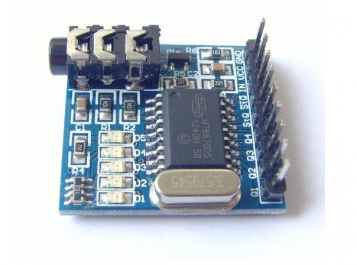

Собственно вопрос самоделкиным. Попался в руки DTMF-модуль, сразу загорелся завести через него кнопку принудительного старта таймера, как бы минимальный набор детелей + не нужный телефон. Но вот как-то не сложилось, при любой комманде на управляющем канале постоянная логическая единица, а она нужна только кратковременно для запуска. Что-то я зациклился, хочется чтоб минимум деталей, сам DTMF-модуль потребляет мало + DC-DC для его питания и мобилы. Кто нить такой приблудой интерисовался?
П.С: для тех кто всеже будет спрашивать "Что это", поясняю -- модуль DTMF позволяет при помощи аудиовыхода с телефона управлять чем угодно по 4-м каналам (есть такие модули на 12 каналов). У меня задача запустить котел, при желании можно на другие каналы вкосячить сигналку например или противоугонку

в принципе достаточно одного из четырех каналов. Не совсем мне понятно применение выхода StQ (выход стробируещего сигнала), может как-то через него организовать сброс DTMF

вот простейший вариант подключения я сплагиатил с какого-то сайта. Но не подходит, он обеспечивает постоянную коммутацию

Данный модуль - DTFM рессивер + декодер тона в 4-х битный код (не путать с каналами!).
Реализацию вижу двумя способами:
1. Собираем к нему дополнительно одновибратор (ждущий мультивибратор).
2. Посылаем DTFM код, например цифру "1", что устанавливает выходы Q4, Q3, Q2, Q1 соответственно в 0001. После этого, отправляем второй код, при котором Q1 будет нулём, например цифру "2": 0010. Можем набрать просто код "12" и тем самым отправить импульс с Q1.
Всё хорошо, но только в машине нужно оставлять телефон с автоподнятием. Так может есть смысл подумать про GSM -модуль? Типа sim900, neoway m590 и рулить sms-ками?

Comm писал(а):Данный модуль - DTFM рессивер + декодер тона в 4-х битный код (не путать с каналами!).

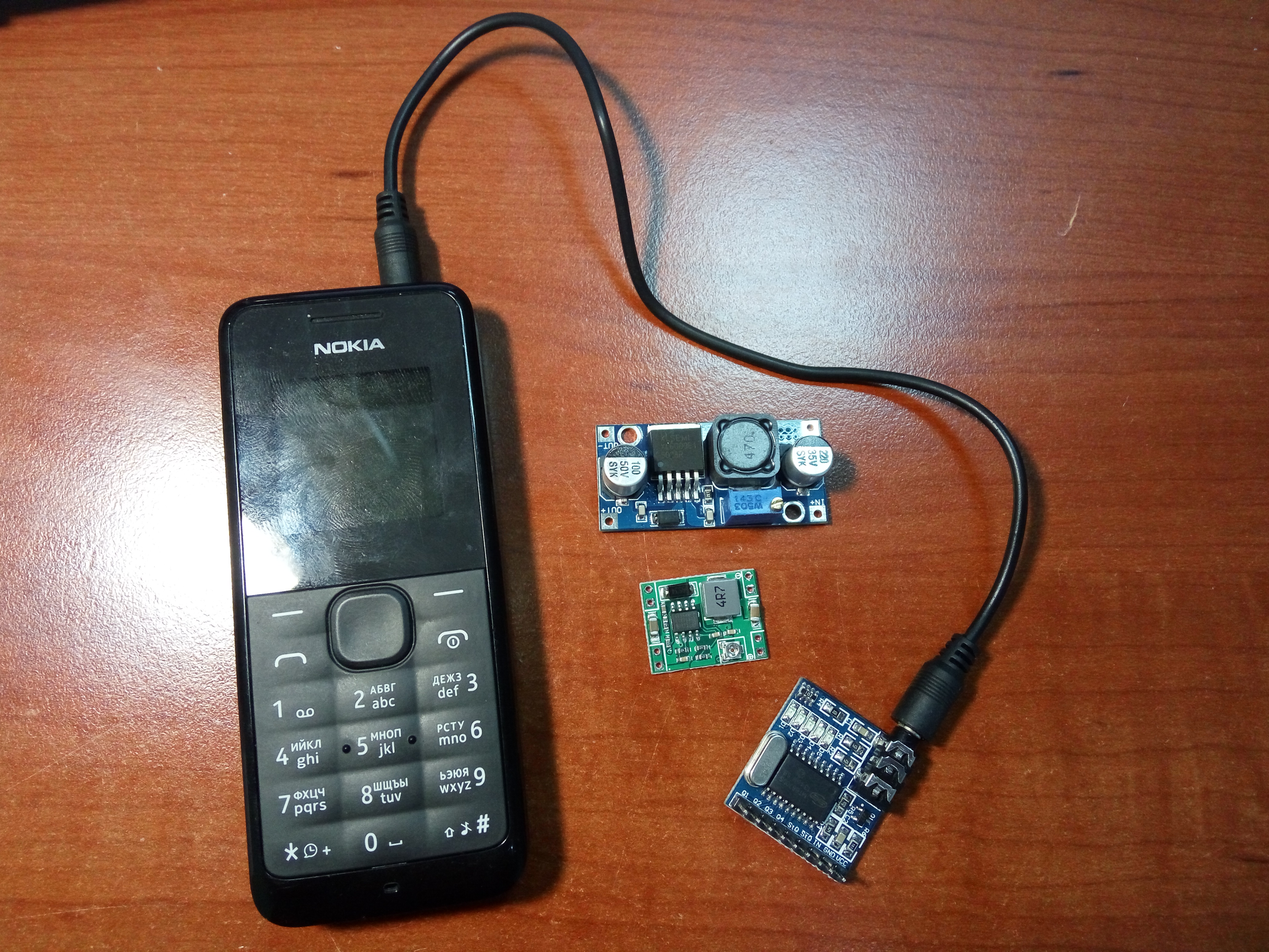

купить что-то новое дело не хитрое :) Вопрос сделать что-то из того что так валяется ;)
Как раз на фотке труба с автоподнятием, батарейку нафиг и питание от DC-шки
Блин, на счет кода а не каналов сразу и не дошло ) не дочитал :oops:

Ещё момент. Ток потребления у DTMF-модуля мизерный, на таких токах КПД DC-DC преобразователя процентов 5-10, плюс будет генерить помехи.
Но если питать от бортовой сети, то тогда конечно пофиг.

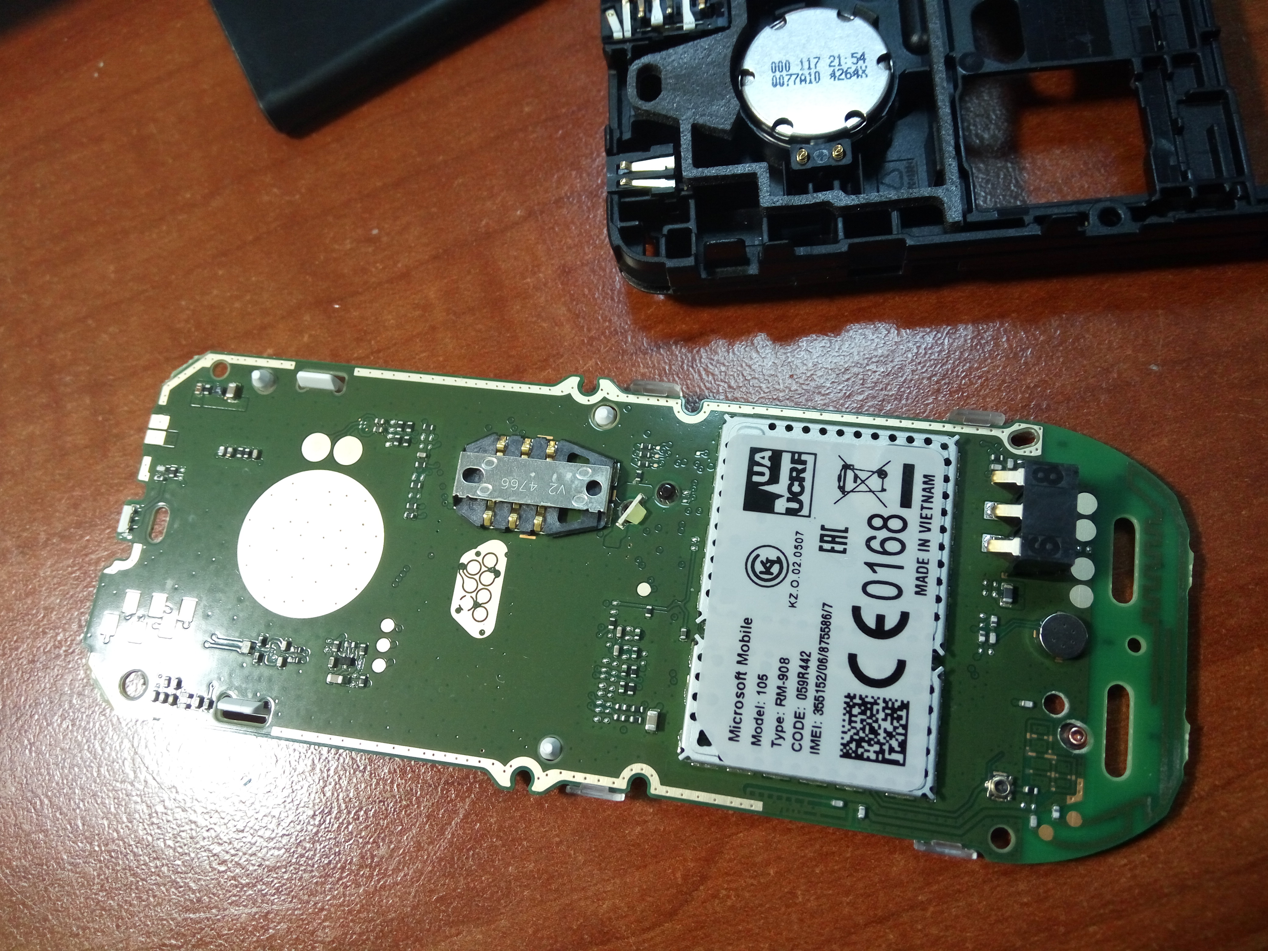

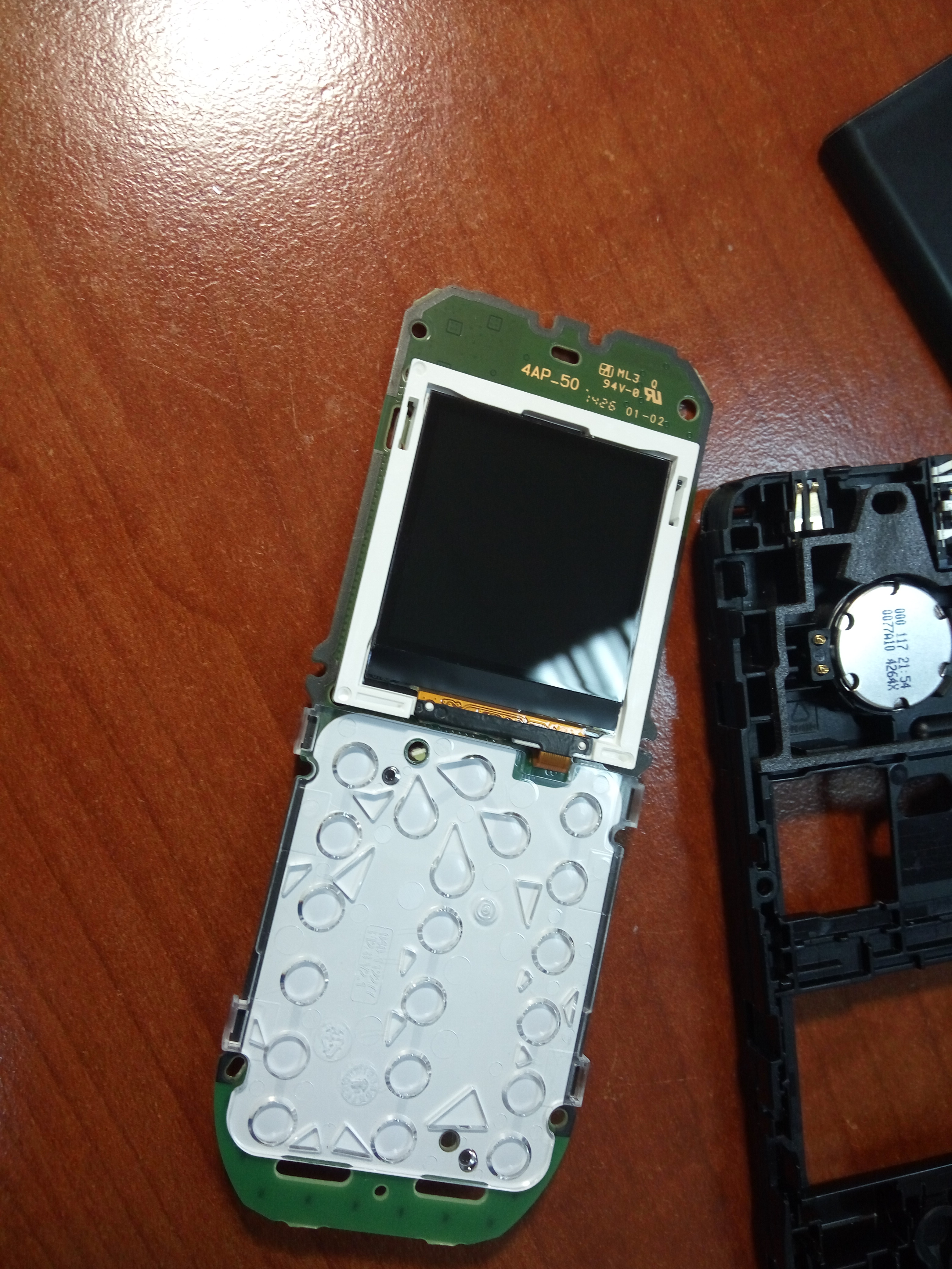

Сообщение svized » 12 июл 2016, 17:38
Это простая 105-я Нокия, под 2-ух мм зарядку. Может она и переварит, но я хотел запитать прямо к пинам без батареи. Просто запитать через зарядный разъем не выйдет, без батарейки не стартанет. Разве что какой-то делитель на батарейные контакты прилепить
