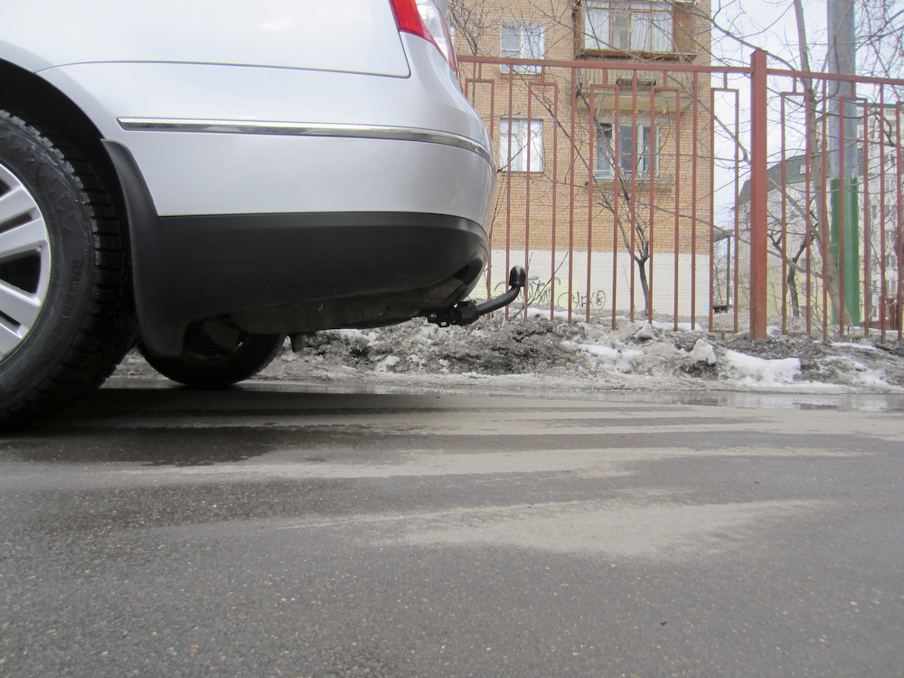

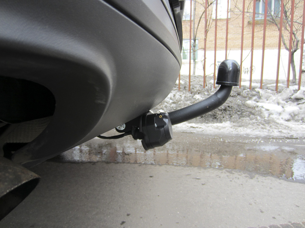

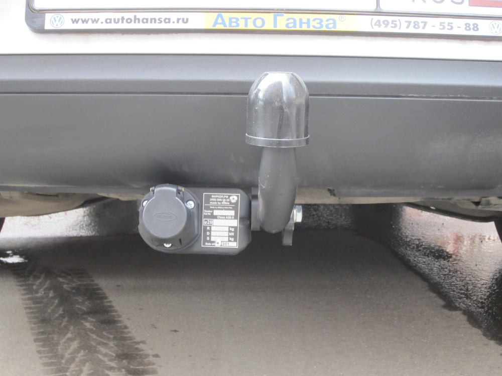

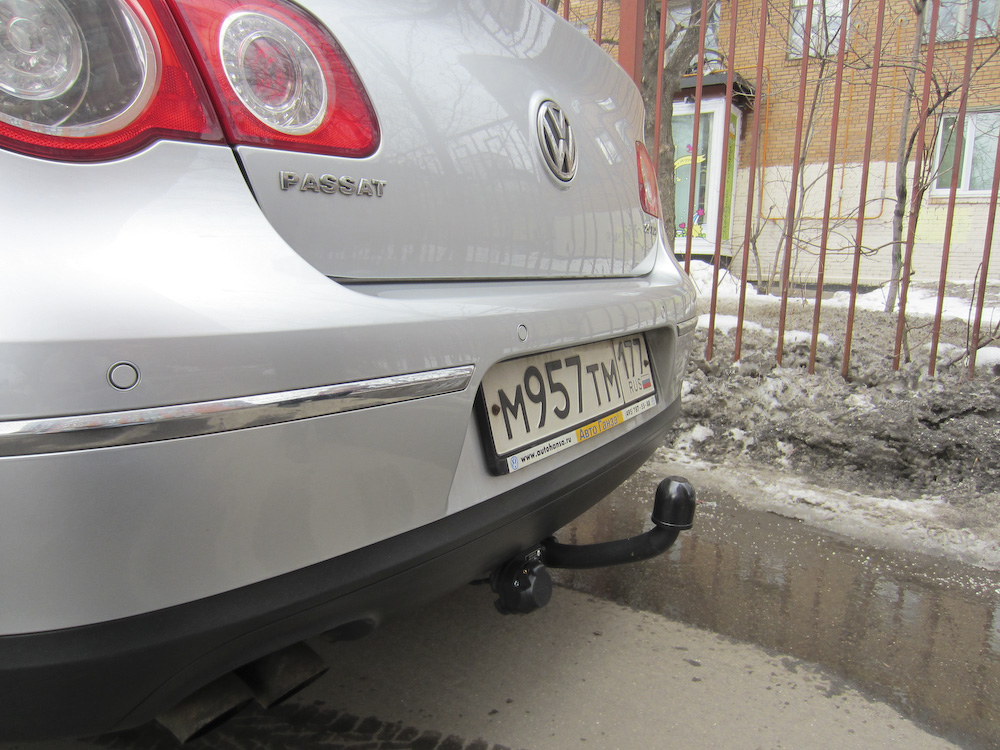

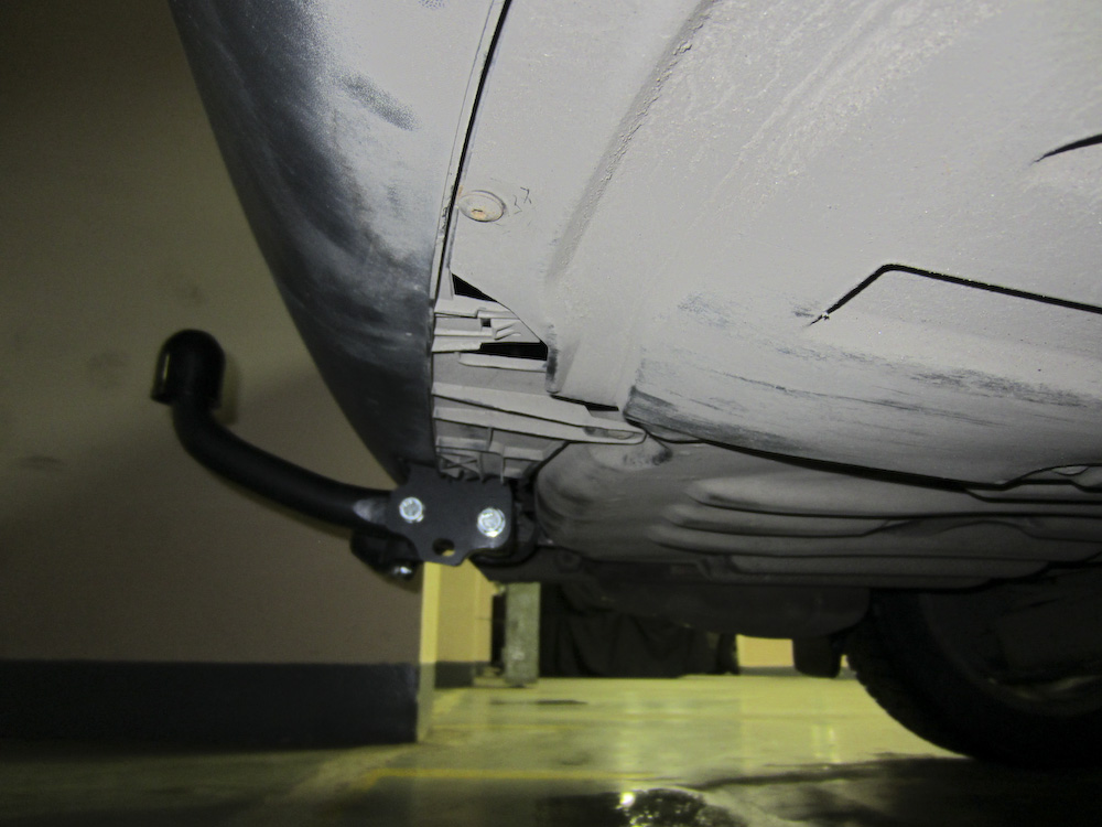

Возникла необходимость в фаркопе и решил не дожидаться пока прижмет, и поставить пока есть и деньги и время, после долгих копаний в сети, пришел к выводу что хочу быстросъемный, так как таскать прицеп буду не очень часто. Но!!! Оказалось что установить фаркоп достаточно сложно в день обращения, поэтому пришлось согласиться на условно-съемнеую конструкцию. Сделать это согласилась только одна фирма и звать их фаркоп.рф (не реклама, сейчас поймете почему. Ссыль не даю, мазохисты сами найдут если чо).
Приехал, оставил им машину, через 4 часа вернулся и впринципе порадовался тому что бампер не сильно покоцали... точнее не сильно порезали, а покоцали нормально (надо признать моя вина - машину загнал грязную аш жуть), ну и довольный уехал оставив окло 15 килорубликов.
Вечером помыл машику и пошел спать.

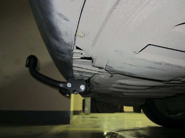

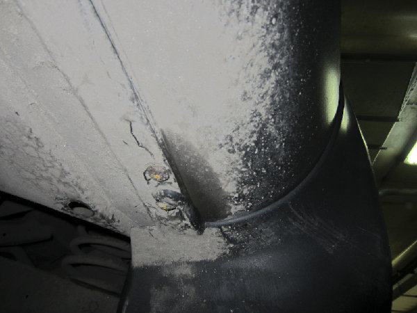

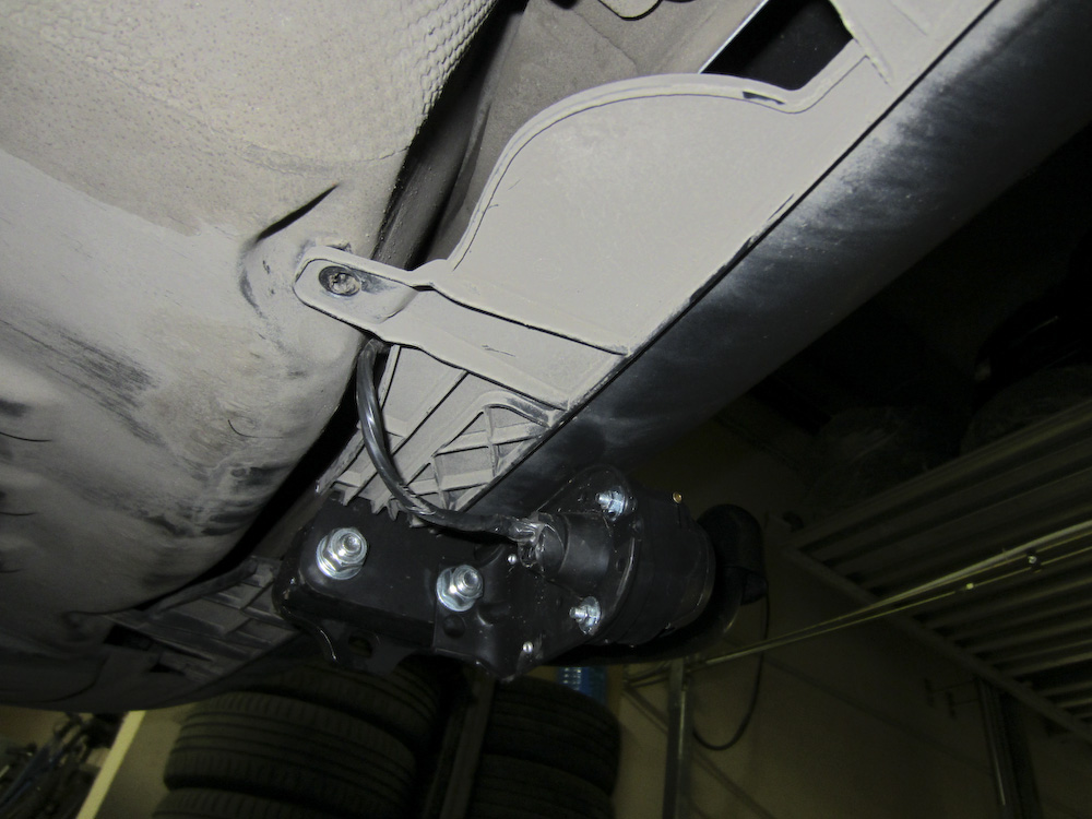

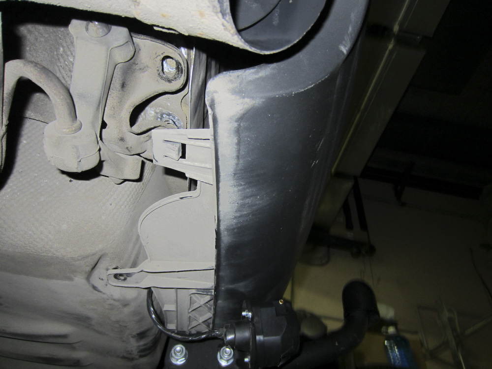

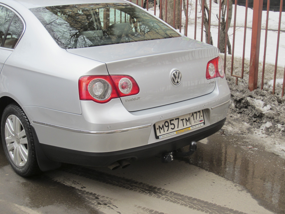

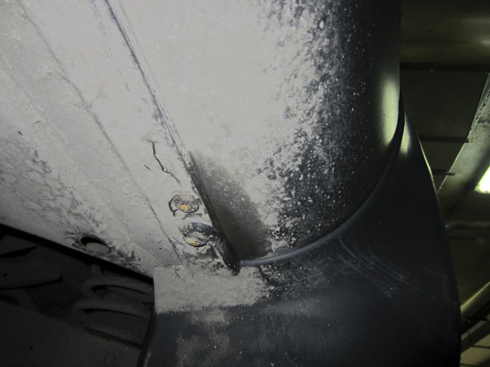

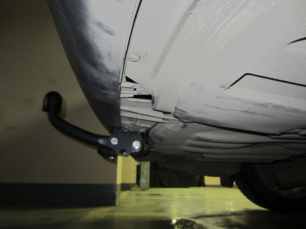

Сегодня я решил сфоткать то что получилось на чистой машине дабы выложить в сеть и понял что ставили все это дело бестолочи! жаль вчера поленился заглянуть под машину.
Основная проблема в том, что лень им было обратно все шурупчики и гаечки поставить и завернуть.
Конечно это легко поправимо, но осадочек....

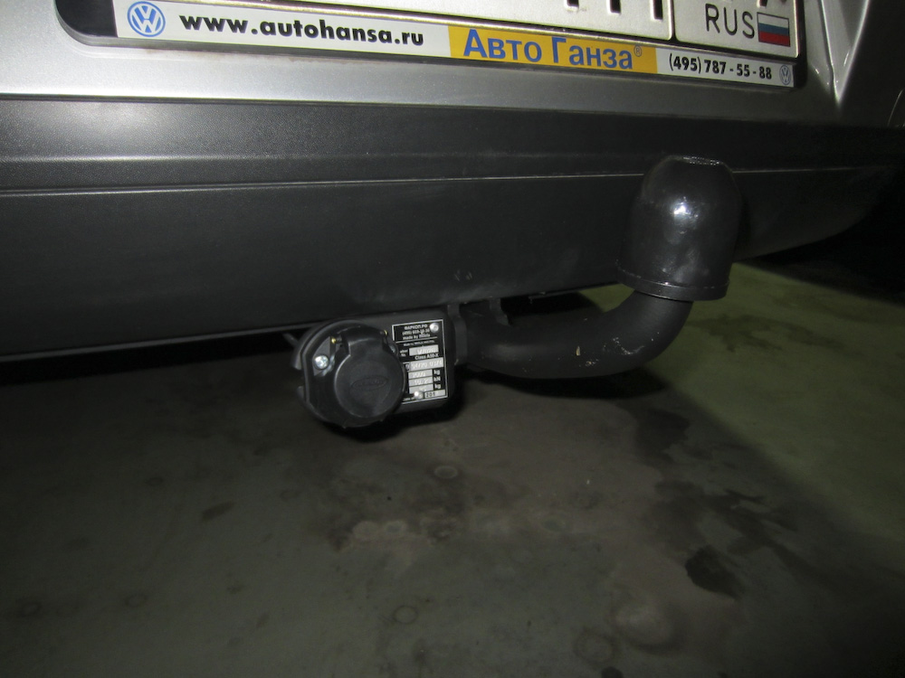

Кстати вопрос, электрику подключили через смарт коннект, запитались от розетки в багажнике, это нормально?
Подписи к фото находятся снизу от самих фото !
Снизу справа
Так теперь держится брызговик
Не хватает самореза в бампере
Забыли прикрутить
Вырез бампера
3/4
Клиренс
Профиль
Общий вид
Вид

почему бестолочи-из-за 2-х саморезов или фаркоп не выполняет функцию-если приедите туда, вам скажут что их там не было

Смотрю и не пойму за что его там закрепили? :?
Re: Поставил фаркоп!
Сообщение Vlasov063 » 01 апр 2012, 19:13
за усилитель походу,рогатки нет
2.0FSI BVY АКПП
Vlasov063
Сообщения: 3439
Откуда: Тольятти TLT 163RUS
Сообщение slavik049 » 01 апр 2012, 19:19
А разве за него цепляют? как то слабовато :?
Сообщение Cartellio » 01 апр 2012, 21:43
Не, фаркоп ставится вместо усилителя, и по виду намного мощней и прикручивается не к торцам лонжеронов а вилкой вставляется внутрь. Усилитель теперь отдыхает в гараже. Кстати буксировочную проушину теперь некуда вкручивать.
Vlasov063 писал(а):почему бестолочи-из-за 2-х саморезов или фаркоп не выполняет функцию-если приедите туда, вам скажут что их там не было
Да должен выполнить, только такой подход лично Вас устроил бы?
Я позвонил, поругался, обещали сделать. Сделают-отпишусь, только вопрос - должен ли я за каждым все проверять?

На хер похож(фото8), за фото 5. От себя проверять за ремонтом приходится, кричать и высказывать недовольство можно если устанавливаешь у оф или тысяч за сорок, а так знай на что идешь. Много хороших спецов, которые косячат на сборке.
