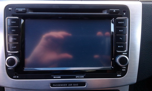

Добрый всем!!! Подскажите пожалуйста, купил Б6 и там установлен мафон, не могу найти что за модель. Модель мафона нужна чтобы подключить камеру,так как предыдущий хозяин сказал что провода все подвёл от камеры, только надо переходник купить, который к проводу от камеры (тюльпан), к магнитоле (разъём). В магазинах спрашиваю ни кто не знает, кричат провода должны в комплекте идти, но мне они увы, не достались.Что делать?

Очередная китайская подделка RNS-510. Работает так же как и Айфон на андройде.

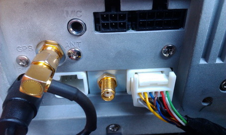

В комплекте с магнитолой должен идти кабель. который вставляется в колодку под GPS антенной. В Вашем случае практически не реально найти. Связывайтесь с хозяином. У него он должен быть. Либо необходима перепайка разъема магнитолы...

Дело в том, что магнитолу устанавливал первый хозяин, с другого региона и следующий был не я. Перепайка отпадает, даже не хочу заморачиваться. А точно в эту колодку надо искать кабель? Если да, то попробую еще раз доехать в магазин и посмотреть под этот вход кабель.

Наверно Step прав в какой разъём, только осталось найти этот кабель!

Найдите ближайший радиорынок, купите там дохлый блок питания от компьютера и возьмите разъём от него. От него отрежете кусок с нужным количеством контактов, и будет счастье :)
Возможно, не везде подойдут фаски на контактах - ну, тут надфилем аккуратненько подпилите, чтобы входило
А дальше всё просто - тестером ищете массу - она, скорее всего, соединена с корпусом, и методом тыка найдёте, в какой контакт подключать камеру

При беглом просмотре yandыкса можно выяснить, что с вероятностью 80% эта магнитола называется velas v-vwg. И даже понятна модель данного устройства: v-vwg11010163. При желании можно даже найти сайт тех людей, которые реализуют данные магнитолы. веласточкару.

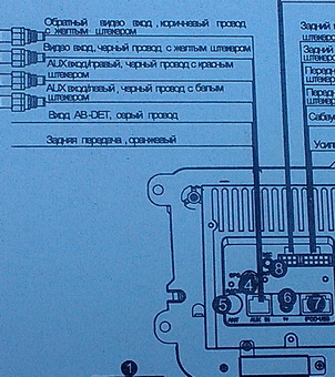

По теме колодку ищите в каких нибудь чип и дипах и на рынках. Может повезет и найдете. ну а дальше дело техники и тестера. Вам нужно будет найти провод, который не посредственно видео вход (у вас он на распиновке называется обратный видео вход) к нему соответственно нужно подключить тюльпан камеры. И провод который на схеме называется задняя передача, оранжевый. К этому проводу нужно припаять провод от фонаря заднего хода. (Только не от голого фонаря, а через реле иначе камера не будет включаться, схема достаточно известная)
И еще motoserzh прав, существующая коса проводов куда включается??? Которая у Вас на фотографии воткнута в соседнюю колодку. Что к ней подключено???
