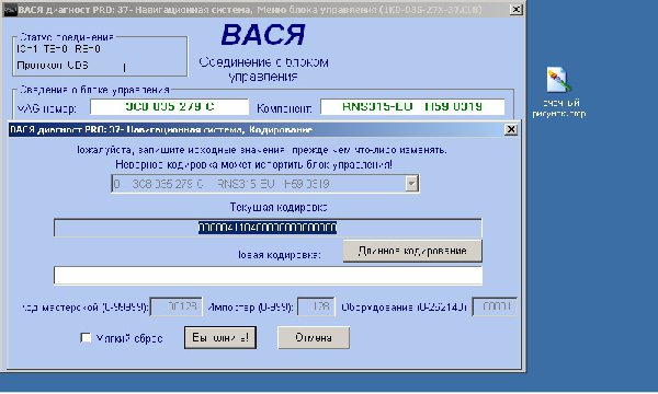

В 37 блоке поставил WV sound system
далее установил 4-е колонки (после чего и появились в меня RNS-ки регулировки front-rear.
Кодировку 37 блока - это имеете ввиду скрины экрана с установочными параметрами?

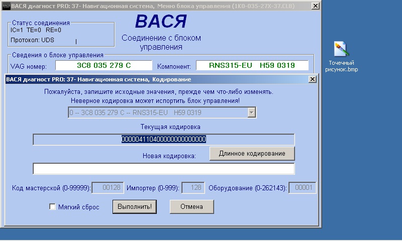

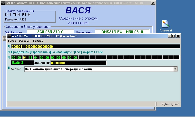

Кодировка 37 блока у меня:
000004110400000000000000
