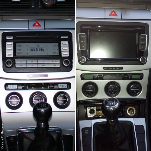

Сообщение Andrey1989 » 08 янв 2014, 12:22
Вот)
