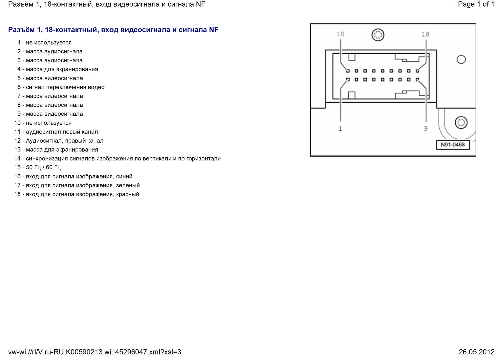

Кто может объяснить значения выводов 18 пинового разъёма из магнитолы.

sanj78 писал(а):Кто может объяснить значения выводов 18 пинового разъёма из магнитолы.
Вот я выкладывал скрин назначения разъема
http://b6club.ru/download/file.php?id=6922
