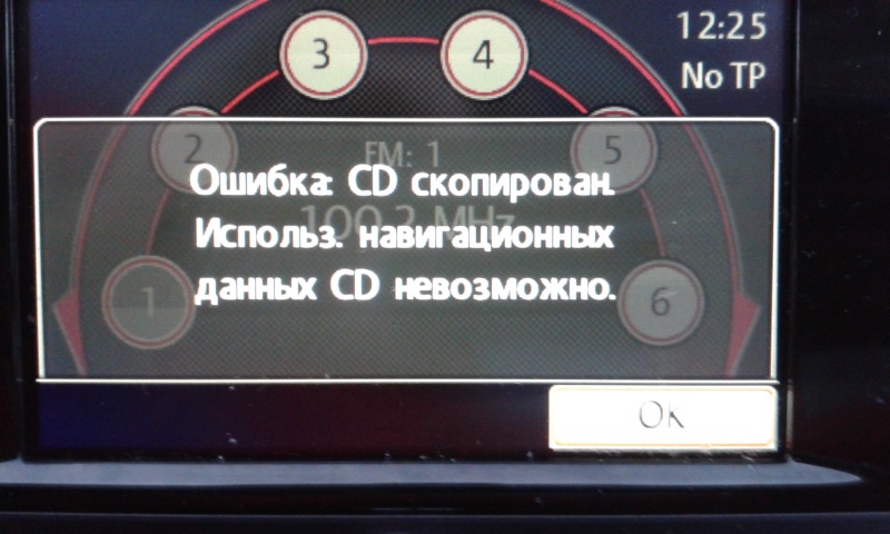

Привет. Ну как попробывал записывать v5 , у меня ничего не получилось (версия 0351). :evil:

Сообщение UGLEKISLOROD » 10 дек 2013, 23:14
drozdov03 писал(а):Привет. Ну как попробывал записывать v5 , у меня ничего не получилось (версия 0351). :evil:
Версия прошивки магнитолы тут вообще не причём!!!
Эти диски идут на любых версиях. Ты не первый, который косячит :crazy:
Читай ВНИМАТЕЛЬНО инструкцию записи! и будет тебе СЧАСТЬЕ :D
Записывать образы только с помощью CDR-Win 5.0 (т.к. они создавались этой программой) на простые CD-R 700mb

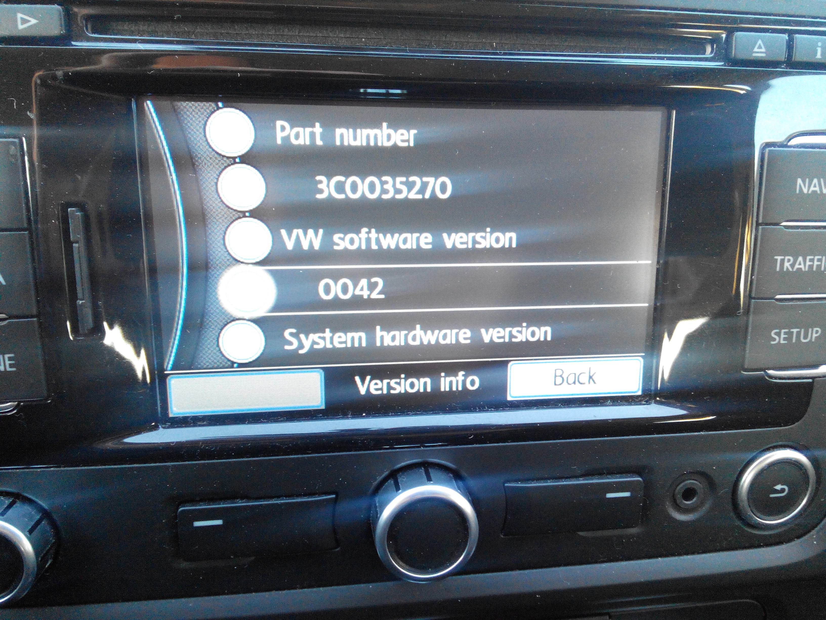

Есть такая проблемка. Версия моей рнс 310 - 3С0035270 0042 Н11. Вопрос, можно ли ее шить прошивкой самой нижней версии 02хх на 03хх? Есть вероятность получить кирпич?

Re: Вопросы по RNS 310
Сообщение UGLEKISLOROD » 04 апр 2014, 14:27
viktorik писал(а):Есть такая проблемка. Версия моей рнс 310 - 3С0035270 0042 Н11. Вопрос, можно ли ее шить прошивкой самой нижней версии 02хх на 03хх? Есть вероятность получить кирпич?
RNS310-02xx to 0351.img ?
Привет, ты сунь диск в магнитолу и посмотри предложит он тебе обновить прошиву или нет, или вообще не запустится? На 100% не уверен, такую старую версию как у тебя 0042 вижу впервые. Вероятность получить кирпич минимальная, это только лишь предупреждение (не встречал ещё на форумах чтоб кто-нибудь запорол магнитолу этими дисками). Я сам перепробовал на своей магнитоле все диски и туда и обратно, ничего страшного не произошло. Главное чтоб во время обновления не выключилось электропитание!!! Пробуй.
VW_Passat_Variant_2010_HighLine_2.0.TDI_BlueMotion
UGLEKISLOROD
Сообщения: 96
Зарегистрирован: 28 дек 2012, 09:59
Откуда: Латвия
Сообщение viktorik » 04 апр 2014, 15:54
Спасибо. Нашел инфу на немецком. чешском и нидерландском форумах. Люди такое делали. Проходило успешно. Сначала обнова до 0235, потом 0235-0351.
