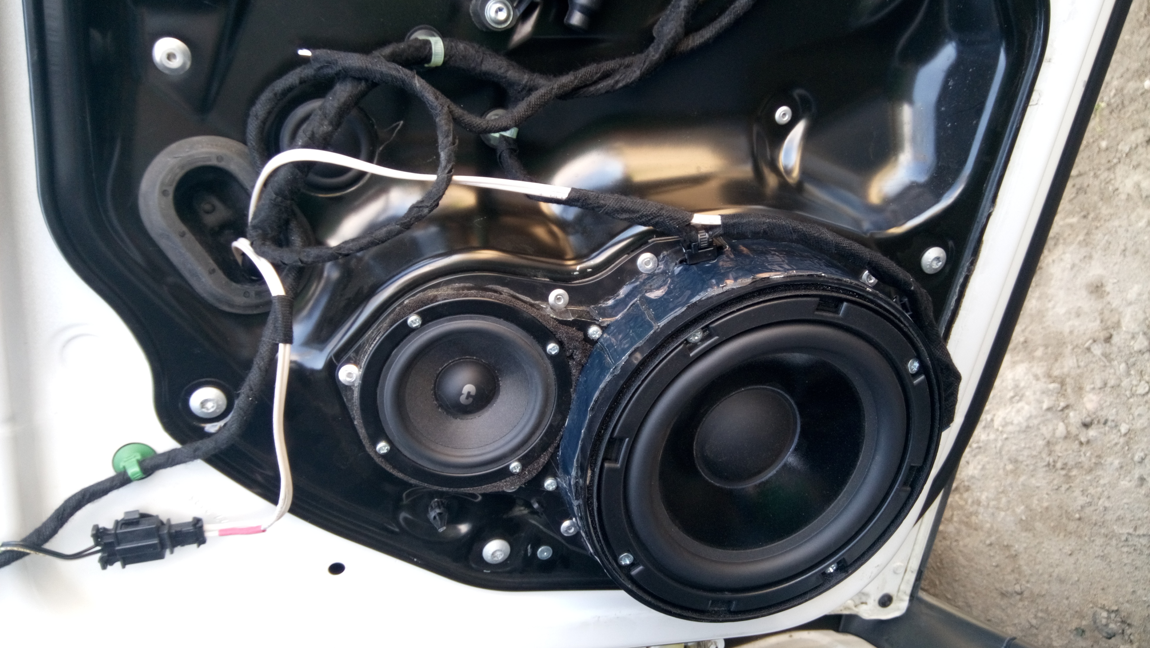

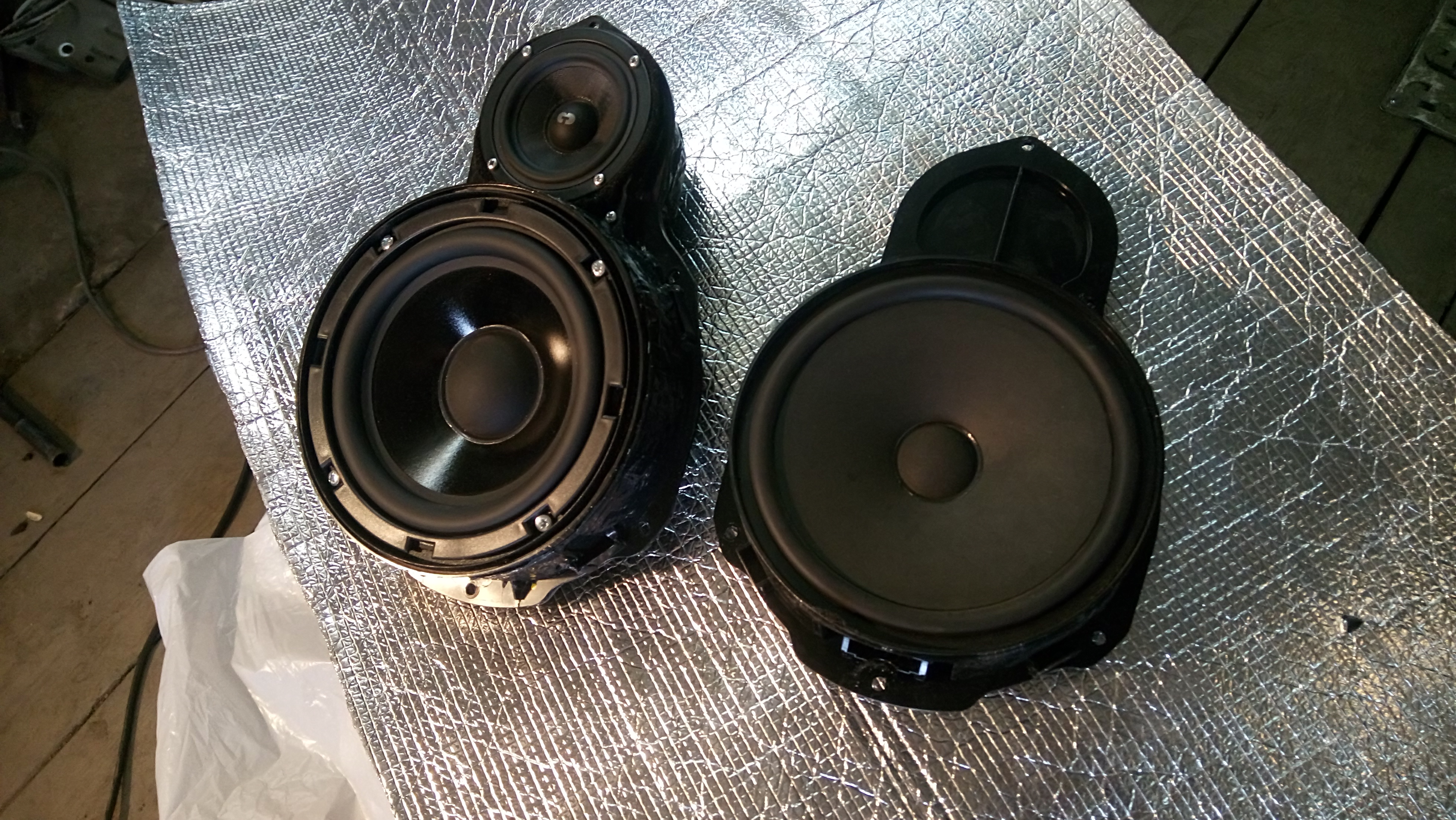

Сообщение Poll191088 » 11 сен 2016, 18:17
Это можно узнать только разобрав дверь какой динамик там стоит?мне кажется там он один,на передних дверях сразу понятно что их два
Poll191088
Сообщения: 42
Зарегистрирован: 11 июн 2016, 15:16
Re: Передние колонки

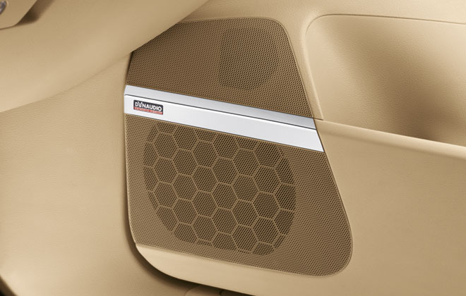

Сообщение Daniliv » 11 сен 2016, 18:33
Надпись Dynaudio на грилях есть???
Сообщения: 10422
Сообщение Cmihail » 11 сен 2016, 22:54
Можно посмотреть под водительским сидением и если есть усилитель то это Dynaudio :D
