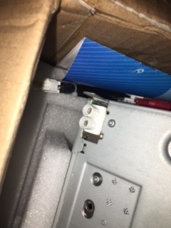

Раньше стояла стандартная голова RCD 310. Ловила отлично. На фото во вложении входы в ГУ которые были в родной магнитоле и подключение было к двум. Сейчас же на новом ГУ один белый вход и приходится подключать только один, а второй не используется.
В RCD310 два тюнера и два антенных входа, в китайцах один (даже если два антенных входа на корпусе) Проверить работу штатной антенны можно подключив 310 и войти в меню проверки.
Для этого зажать на 10 сек. кнопку MENU, на экране у надписей ANT1 ANT2 должно быть написано ON. Либо Васей, но при включенной штатной магнитоле.
Если все работало, то у тебя два варианта.
1. Купить переходник с Fakra на обычную антенну и поставить активную антенну на машину.
2. Купить переходник с двух Fakra на одну с питанием для штатной антенны.
как я ранее ссылку выкладывал.
Питание в любом случае придется где-то брать, если с магнитолы его не откуда будет взять подключать к прикуривателю, или к тому что при зажигании работает.
