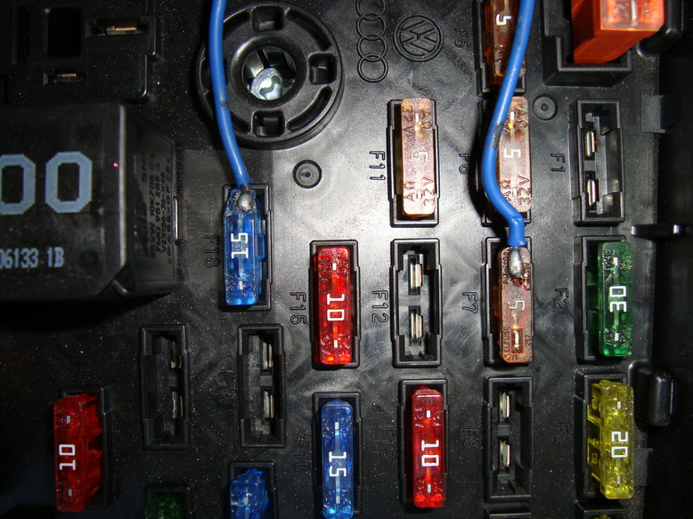

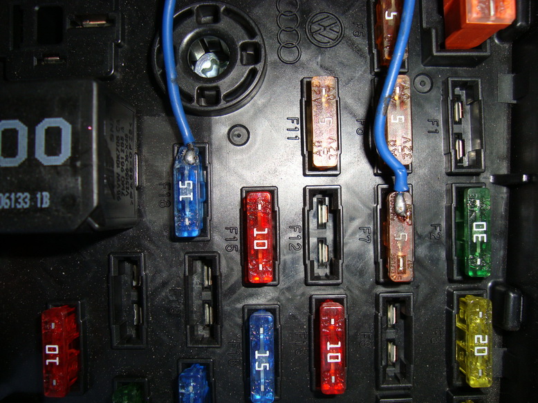

Re: rcd 510 delphi
Сообщение фольцмэн » 29 авг 2014, 11:02
KOTTOXAYC писал(а):задолбал акум сажать, клему снимать приходится если авто более чем на 4 часа оставляю(((
вариант без gateway через 10 мин вырубит мафон, предохранитель !f7 должен быть не рабочим!!!!,F18-целый :)
фольцмэн
Сообщения: 1599
Откуда: москва зао
Re: rcd 510 delphi
Сообщение Blackangel » 29 авг 2014, 13:48
f17 как я понимаю это предохранитель насоса прокачки ОЖ после выключения двигателя.
Димас на Пассате)))
Blackangel
Сообщения: 773
Re: rcd 510 delphi
Сообщение фольцмэн » 29 авг 2014, 14:24
Blackangel писал(а):f17 как я понимаю это предохранитель насоса прокачки ОЖ после выключения двигателя.
f 7 :)
