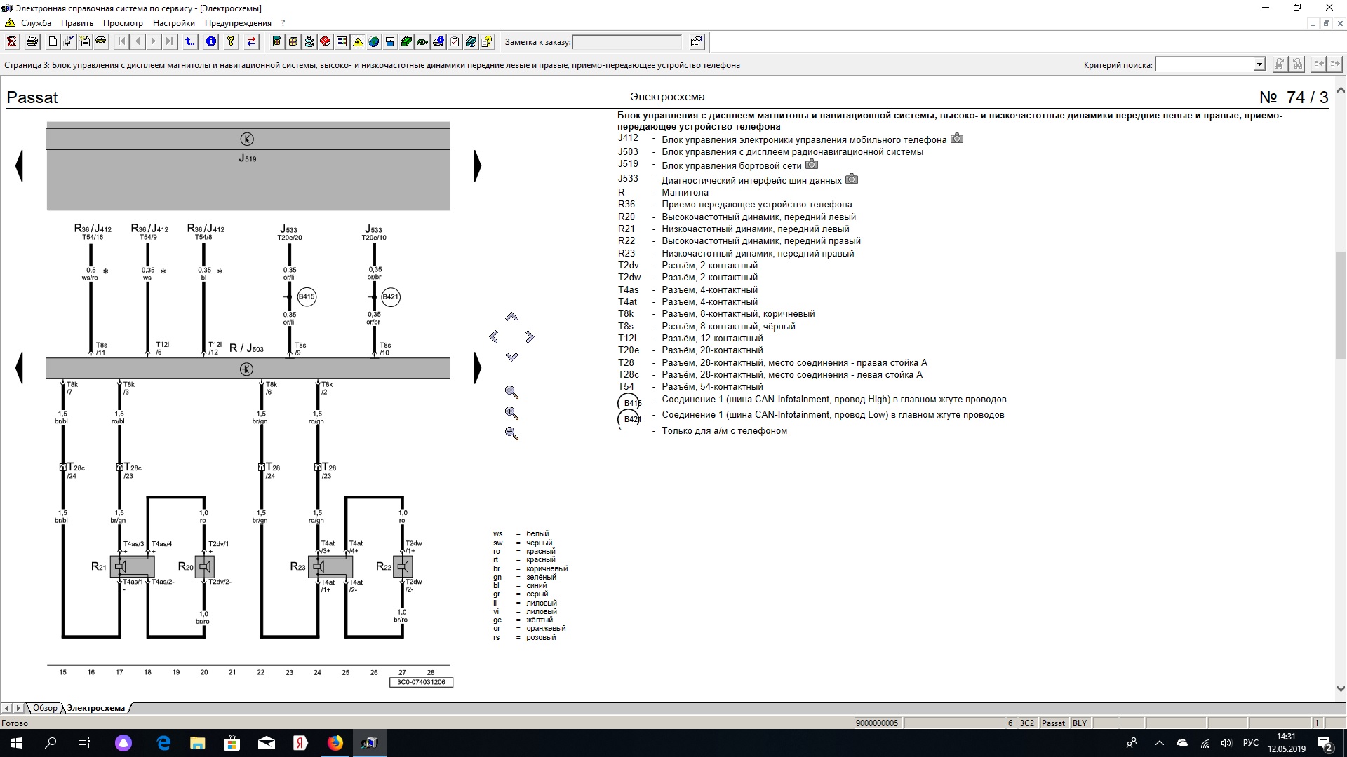

Сообщение Shurik006 » 12 май 2019, 12:47
Подскажите, что конкретно смотреть, если колонки периодически полностью отваливаются, т.е. сторона двери. Особенно выражается в холодную погоду.
Едешь, полностью перестаёт играть водительская сторона, дверь открыл, хлопнул и заиграла.
Бывает так задняя правая, но ещё и похрипывает, либо так же полностью пропадает, опять же потом может сама появиться. Что происходит? )

Сообщение Юра Криков » 12 май 2019, 13:09
Заломы косы дверной в гофре.

Сообщение Daniliv » 12 май 2019, 13:12
Плюс окислы в фишке.

Сообщение Shurik006 » 12 май 2019, 13:34

Хорошо, суть ясна, но не подскажете дальнейшее развитие. Разъединять 'фишки' и чем-то промывать или полностью отщёлкивать разъём (из самого разъёма, а потом и сам разъём) и смотреть, что с ним? Есть ли информация какие именно провода отвечают за звук.

Сообщение Юра Криков » 12 май 2019, 13:51
Отстегнуть гофру(она отстёгивается со стороны стойки), Отстегнуть фишку и всё станет ясно. Провода пропаять, пины облить, например той же Вэдэхой.По цвету проводов информация есть на нашем форуме, но ща на вскидку не скажу. Если Андрей позырит в Лизе.. или ребята подтянуться. Но так то надо инспектировать всю косу, у Вас первый звоночек это музыка, а в один прекрасный момент может уйти в аварию вся электрика дверей.
Вам понадобиться паяльник с тонким жалом, термоусадочный кембрик, вэдэшка и тонкие пальцы, что бы тщательно разобрать косу в области гофры. И ещё, найдя любой залом изоляции провода, лучше пропаять сразу.

Сообщение Daniliv » 12 май 2019, 14:33
Вот лови
