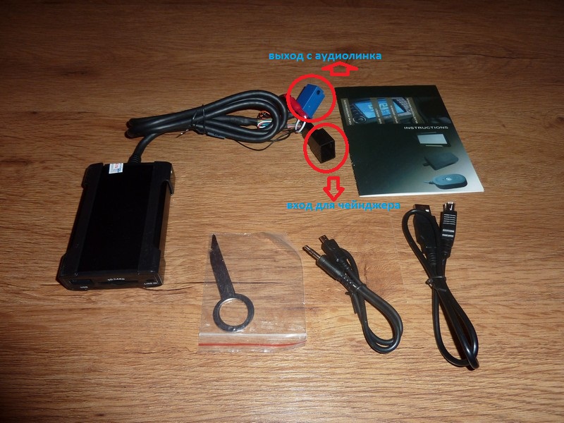

и еще между этим разъемом и мамой для родного чейнджера на проводе от Аудиолинка есть размыкаемый проводок - для чего он? :?
Re: Как подружить штатную голову и USB флэшку?
Сообщение pashustic » 06 фев 2012, 14:30
alekst1201 писал(а):он там проходной
на аудиолинке он проходной???Если да, то там разъем не 6x6. Там кажется типа Исошный!! ;)
Сообщение alekst1201 » 06 фев 2012, 14:38
вот такой там:
(С) Чиф95
ICQ 64-19-555-00
alekst1201
Сообщения: 3138
Откуда: 50 регион
Сообщение pashustic » 06 фев 2012, 14:57
вот такой там:
Ну правильно я мыслил, только в родном чейнджере кажется разъем 6Х6 или quadlock еще его называют,а на представленном рисунке разъем входа для чейнджера отличается от штатного.Или я ошибаюсь,просто чейнджера под рукой нет :)
Сообщение PAMA » 06 фев 2012, 15:22
pashustic писал(а):Ну правильно я мыслил, только в родном чейнджере кажется разъем 6Х6 или quadlock еще его называют
в чейнджере может и такой, а в магнитоле вот такой!
по твоему чейнджер прям в магнитолу вставляется? :D или все-таки есть провод между ними?
это же не флэшка или подобный девайс девайс, где удлинитель взял и воткнул!
на одном конце 6х6 как ты пишешь, а на втором вот этот 12-ти пиновый разъем для мафона
