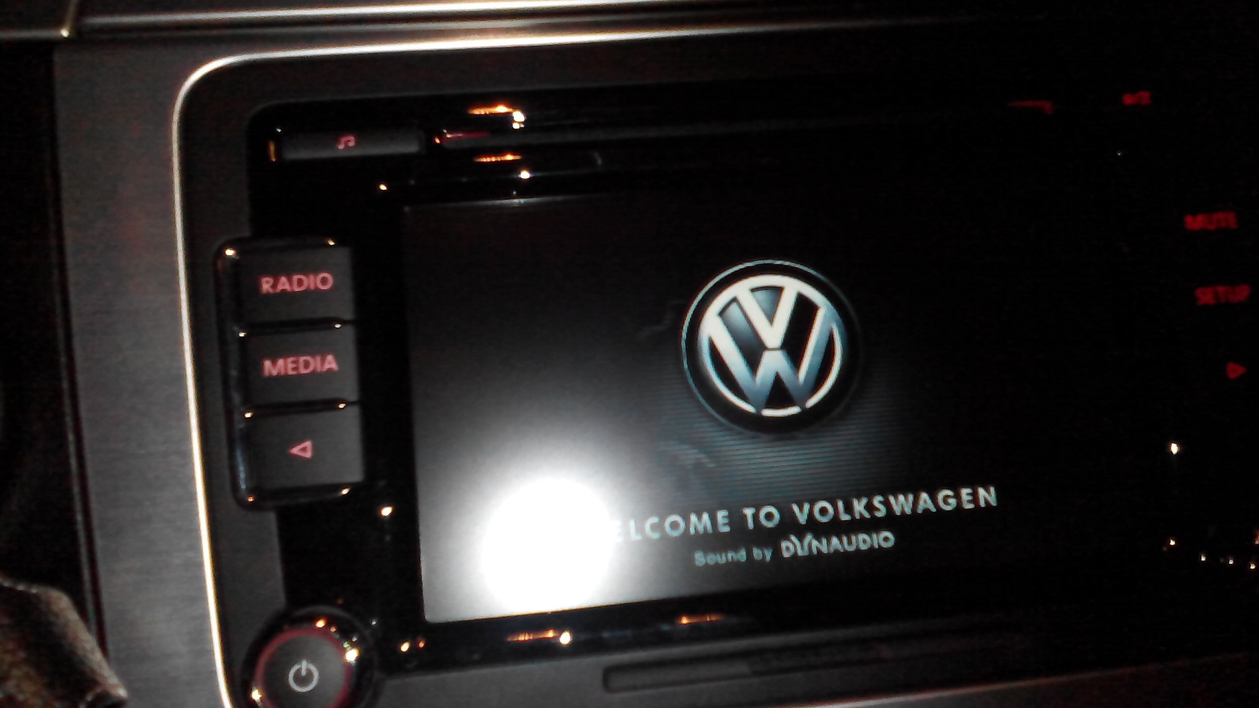

Re: rcd 510 delphi
Сообщение Blackangel » 20 окт 2014, 15:50
Меня тоже очень радует ;) Только без замены гейта не обошлось )
[img]http://tapatalk.imageshack.com/v2/14/10/20/d7e812c8fdc1e27828dcee44bf68d09b.jpg[/img]
Димас на Пассате)))
Blackangel
Сообщения: 773
Re: rcd 510 delphi
Сообщение Alekseich85 » 20 окт 2014, 15:54
Blackangel писал(а):Меня тоже очень радует ;) Только без замены гейта не обошлось )
Странно, а какой год у фольца? На мой всё стало как там и было и гейт родной.
