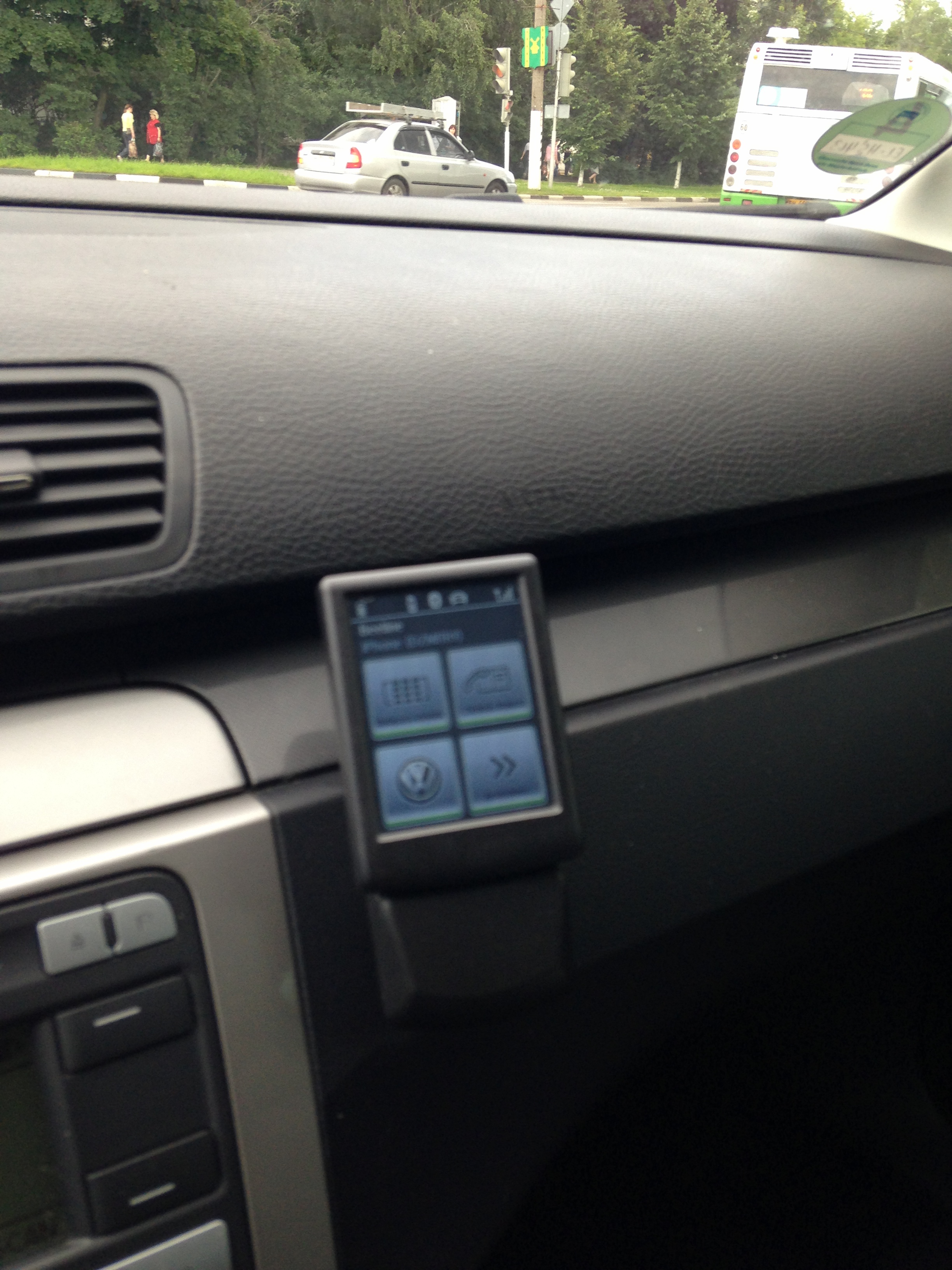

Сообщение firstzamla » 18 июн 2013, 18:22
Наконец то пришел адаптер в стандартный стакан.
Подключил iphone к нему звонит, звонки принимает, меня слышат замечательно, я тоже слышу отлично. Русский язык есть. все понятно. Но вот медиа файлы не передает на магнитолу :(. Но это скорее всего из за iOS. надо найти андройд - попробывать!

Re: Подключить телефон к автомобильному устройству Bluetooth
Сообщение pashustic » 18 июн 2013, 21:05
firstzamla писал(а):Но вот медиа файлы не передает на магнитолу
Файлы передает не кредл, а блок под сиденьем. Если там нет поддержи , то какая передача может быть!
Сообщение firstzamla » 18 июн 2013, 23:22
Я не так выразился.
Когда ты используешь блютуз гарнитуру в связке с тем же самым iPhone то на нее передается не только разговор с собеседником, но и любой звук, воспроизводимый на телефоне ( будь то звук от фильма или песня) - это было все проверено на гарнитуре jabra cruise. Но тут видно нету потдержки протокола. Но с другой стороны в адаптере есть пункт меню : при поступления звонка он начинает играть или одну из своих выбранных мелодий, либо ту, которая играет при поступлении вызова на Телефоне. Из этого можно предположить что всетаки именно iPhone не дает вывести звук мультимедиа через блютуз. Попробовал на андройд- все подхватил без танцев с бубном (воспроизводит любой щелчек, даже когда тыкаешь в клавиатуру телефона)
Сообщение demainst » 19 июн 2013, 00:22
iPhone с новыми блоками замечательно воспроизводит музыку. В Вашем случае без доработки проводки можно получить только монофонический звук.
Сообщение firstzamla » 19 июн 2013, 09:55
demainst писал(а):В Вашем случае без доработки проводки можно получить только монофонический звук
C этим согласен. Овчинка выделки не стоит. С Audio in звук чистый, а блютуз такого не даст :(
