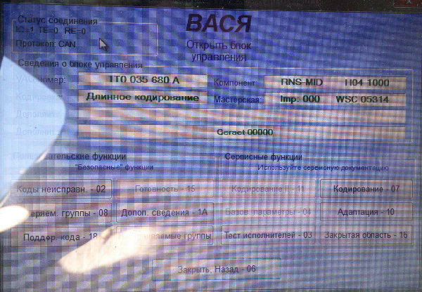

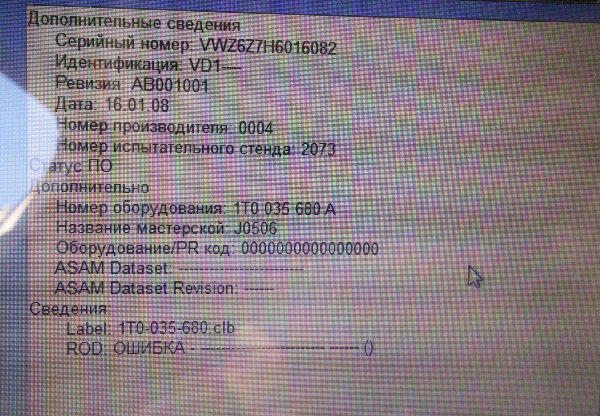

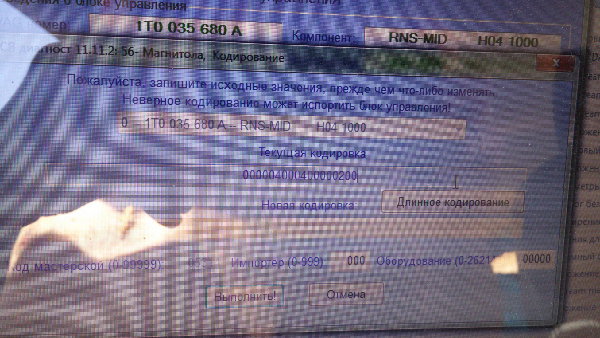

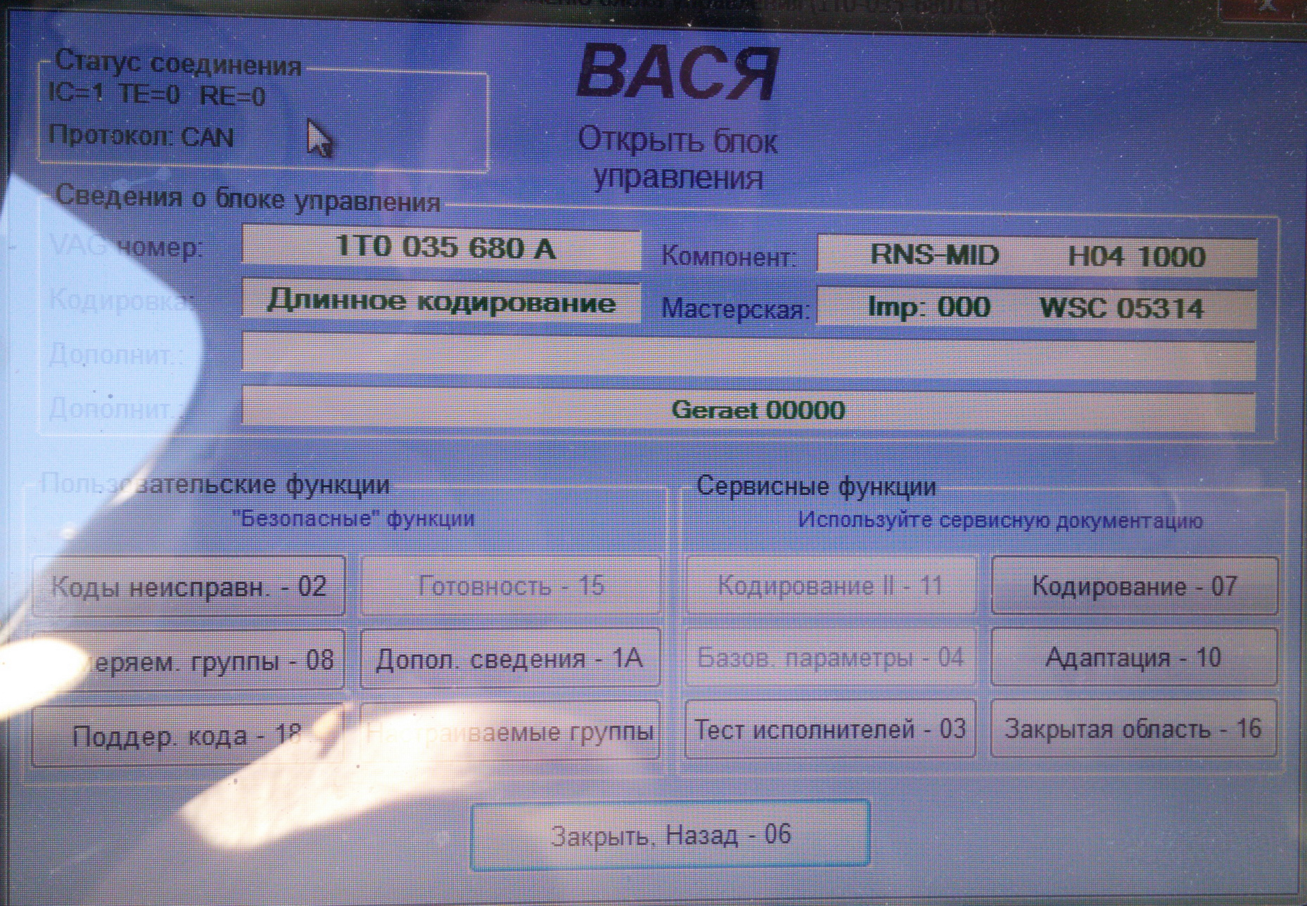

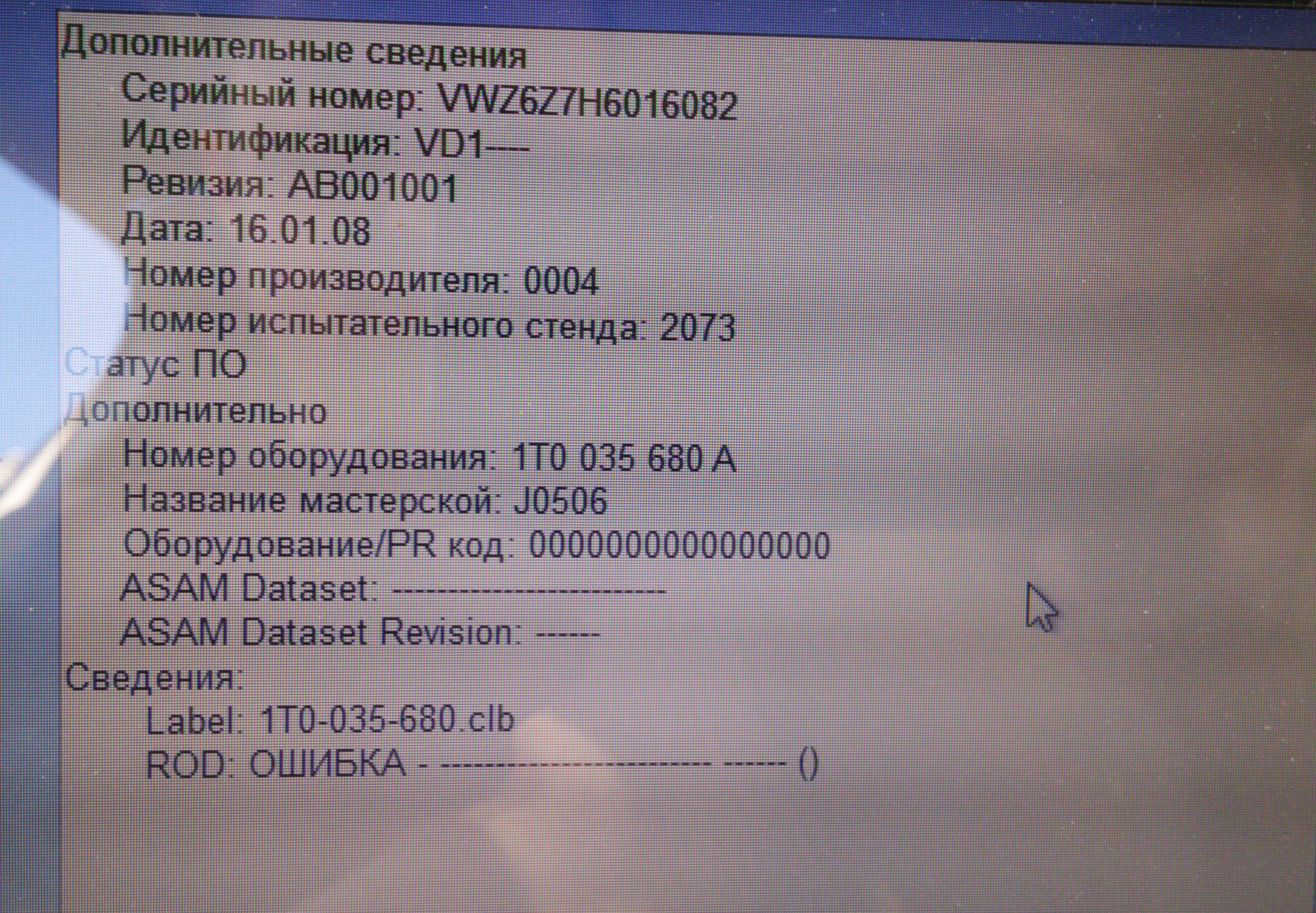

Сообщение astins » 03 май 2015, 13:34
прикрепил изображения, никогда ничего не кодировал, поэтому прошу вас не пинать за банальные вопросы, а объяснить как младенцу что изменять и на какие кнопочки нажимать.
После внесения изменений, если я правильно понял необходимо перезагрузить РНС?
Passat B6 variant 2008 2.0 TDI BMP DSG6

Сообщение demainst » 03 май 2015, 14:25
Что хочешь изменить?

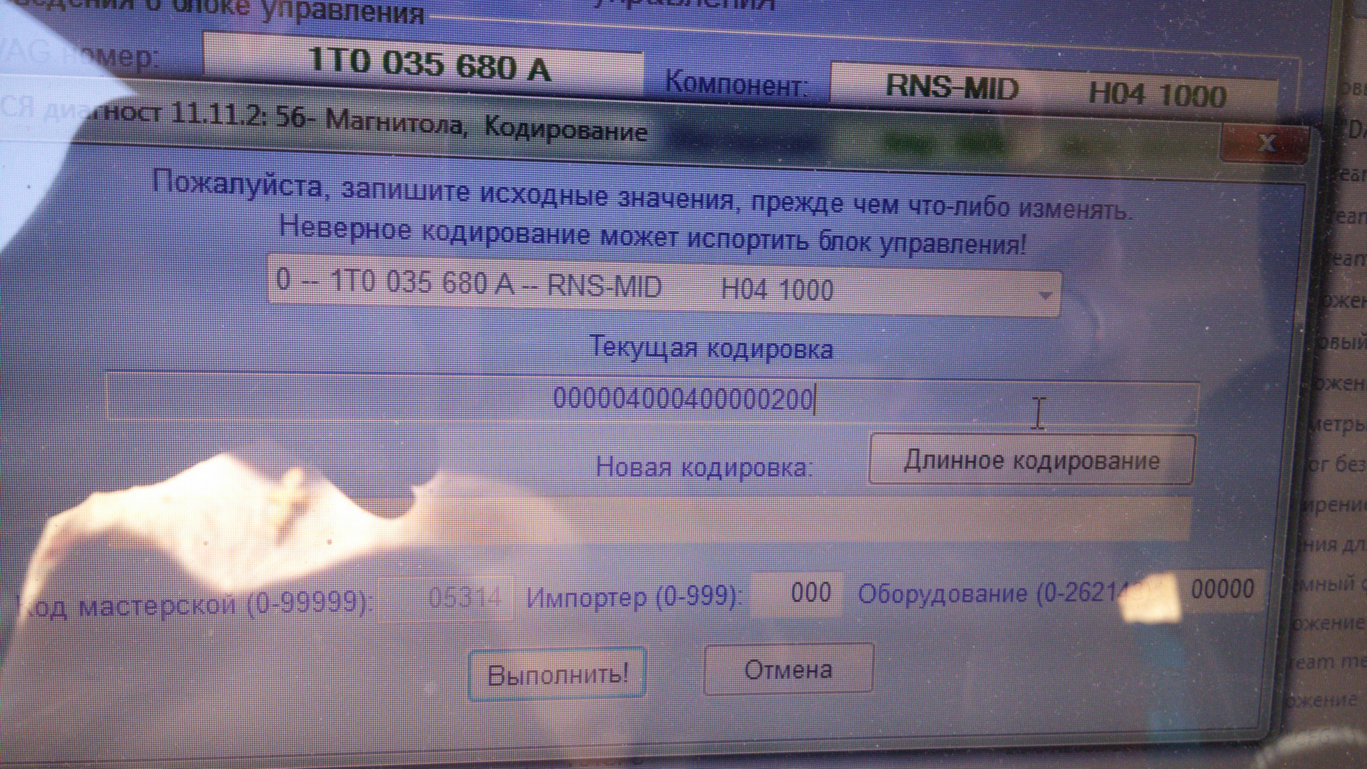

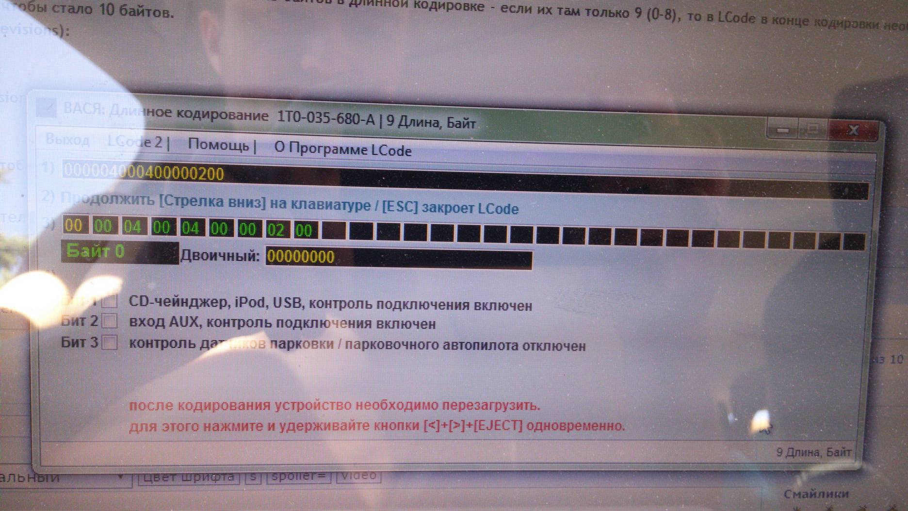

Re: прошить РНС510
Сообщение astins » 03 май 2015, 14:26
добавляю два ноля, нажимаю выполнить, пишет "ошибка 31. Неверный диапазон, кодировка отклонена". Как ни пытался не применяет ее, после перезагрузки усройства, остается старая кодировка. Прошивать устройство с 9и байтовой я так понимаю нельзя?

Re: прошить РНС510
Сообщение astins » 03 май 2015, 14:29
demainst писал(а):Что хочешь изменить?
Хочу добавить к 9и байтовой кодировке еще один байт, добавив в конце существующей два ноля - как пишут в инструкции у прошивке это зачемто надо перед обновлением прошивки. На данный момент установлена sw 1000.
