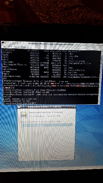

===== Основной план действий:
1. Отформатируйте SD карту 32гб в FAT32, можно стандартными средствами в Windows.
Если SD карта 64гб не форматируется в FAT32, а предлагает только NTFS или exFAT(по умолчанию), то используйте программу FAT32 format: http://fat32-format.en.softonic.com/download
2. Скопируйте на нее каталог `cryptnav` с содержимым. Именно каталог целиком, а не только его содержимое. Это навигационные данные V8.
3.1. Создайте загрузочную USB флэшку с Linux. Это можно сделать с помощью программы UNetbootin: http://unetbootin.github.io/
Можно выбрать любой дистрибутив. Подойдут, например, Ubuntu Live_16.04_х64 или Fedora Live_22_х64 (я использовал Fedora Live_22_х64). Для 32х битной системы соответственно Ubuntu Live_16.04 или Fedora Live_22
Готовые образы для 64х битной системы тут:
Fedora: https://ftp.fau.de/fedora/linux/releases/22/Live/x86_64/Fedora-Live-LXDE-x86_64-22-3.iso
Ubuntu: http://releases.ubuntu.com/16.04/ubuntu-16.04.1-desktop-amd64.iso
3.2. На вторую флэшку закиньте, подходящий для вашей системы и загруженного Linux, файл программы mmc из папки `VW` скаченного архива (не обращайте внимание на инструкцию находящуюся там же, она для РНС-315):
https://drive.google.com/file/d/0B7KldUD_A6g0NmJ6V3VYSUtISjQ/view
Обратите внимание, что на x64 (64-битной) версии Linux нужно использовать программу `mmc`, а на x86 (32-битной) версии Linux - программу `mmc32`.
В примерах ниже будет использоваться программа mmc.
4. Загрузитесь в Linux с USB флэшки.
5. Вставьте SD карту в кардридер.
6. Откройте терминал. Это можно сделать кликнув левой кнопкой мыши внизу слева на панели задач по вкладке с чёрным экранчиком,
или кликнув правой кнопкой мыши по пустому месту в окне любого каталога и выбрав пункт Open Terminal.
Далее по плану текстовые команды будут вводиться именно в окно этого терминала (не забывайте соблюдать пробелы!!!)

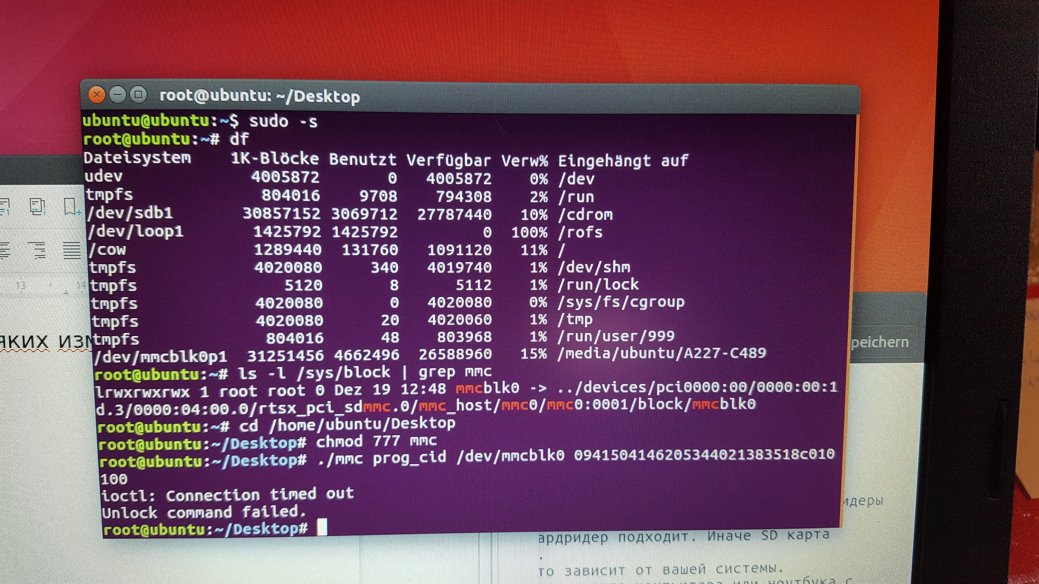

7. Получите права администратора, выполнив команду
sudo -s
8. Проверьте, подходит ли кардридер для прошивки, выполнив команду
df
Очень важно чтоб кардридер был интегрированный, т.к. в большинстве случаях внешние кардридеры обычно определяются устройствами как USB поключения.
Если в системе видно устройство /dev/mmcblk?, значит кардридер подходит. Иначе SD карта смонтировалась как /dev/sd??, и ваш кардридер не подойдет.
Вместо символов ? могут быть другие буквы или цифры, это зависит от вашей системы.
Если ваш кардридер не подходит проблема решается поиском другого компьютера или ноутбука с подходящим кардридерем.
В вашем конкретном случае SD карта может определиться как /dev/mmcblk0, /dev/mmcblk1, /dev/mmcblk2, /dev/mmcblk0 и т.д. в моём случае определилась как /dev/mmcblk0p1.
Далее по плану в указанных командах вводите правильное имя устройства mmcblk с цифрой в конце, как оно определено в вашей системе. В примерах ниже будет указываться mmcblk0.

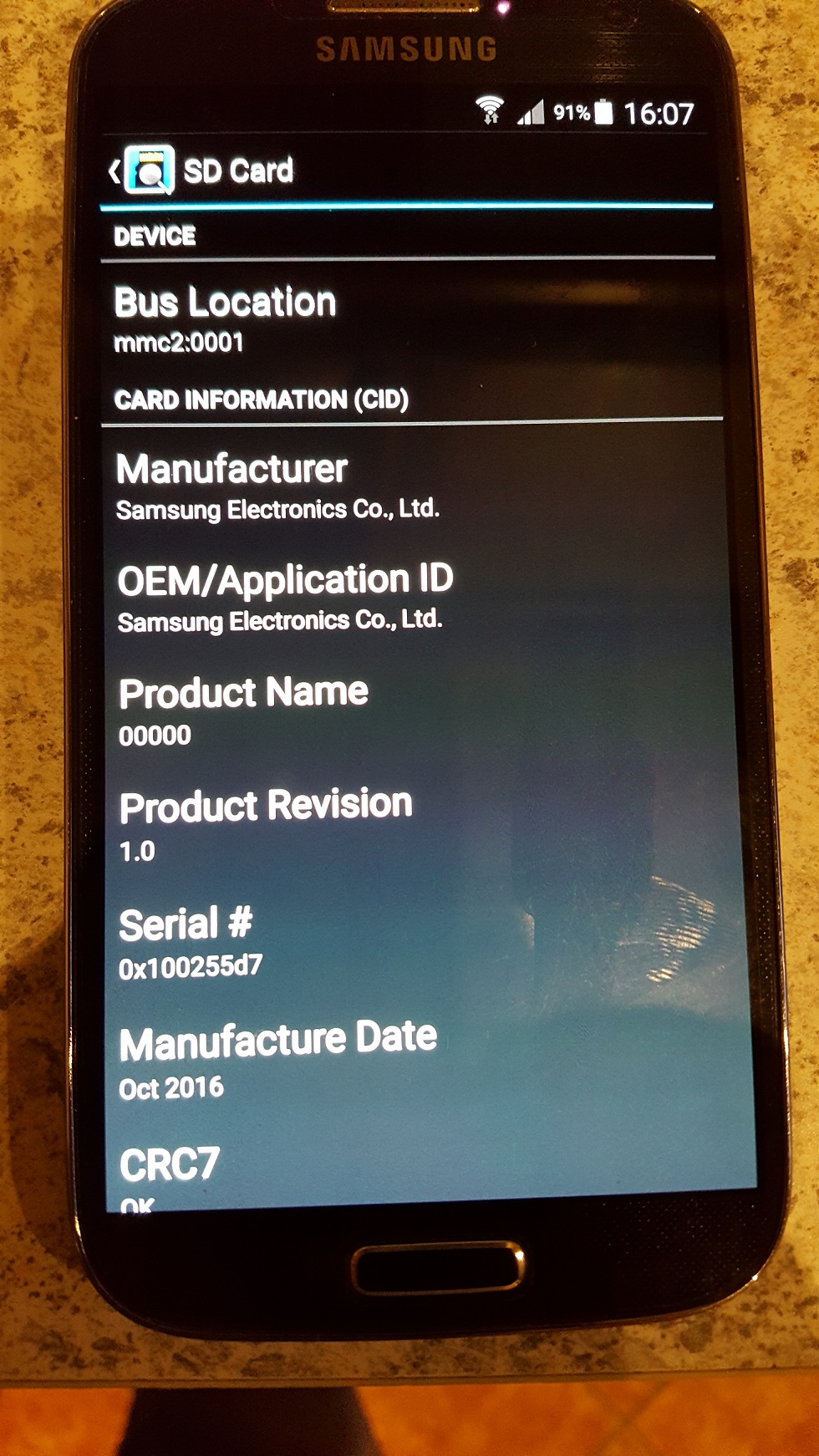

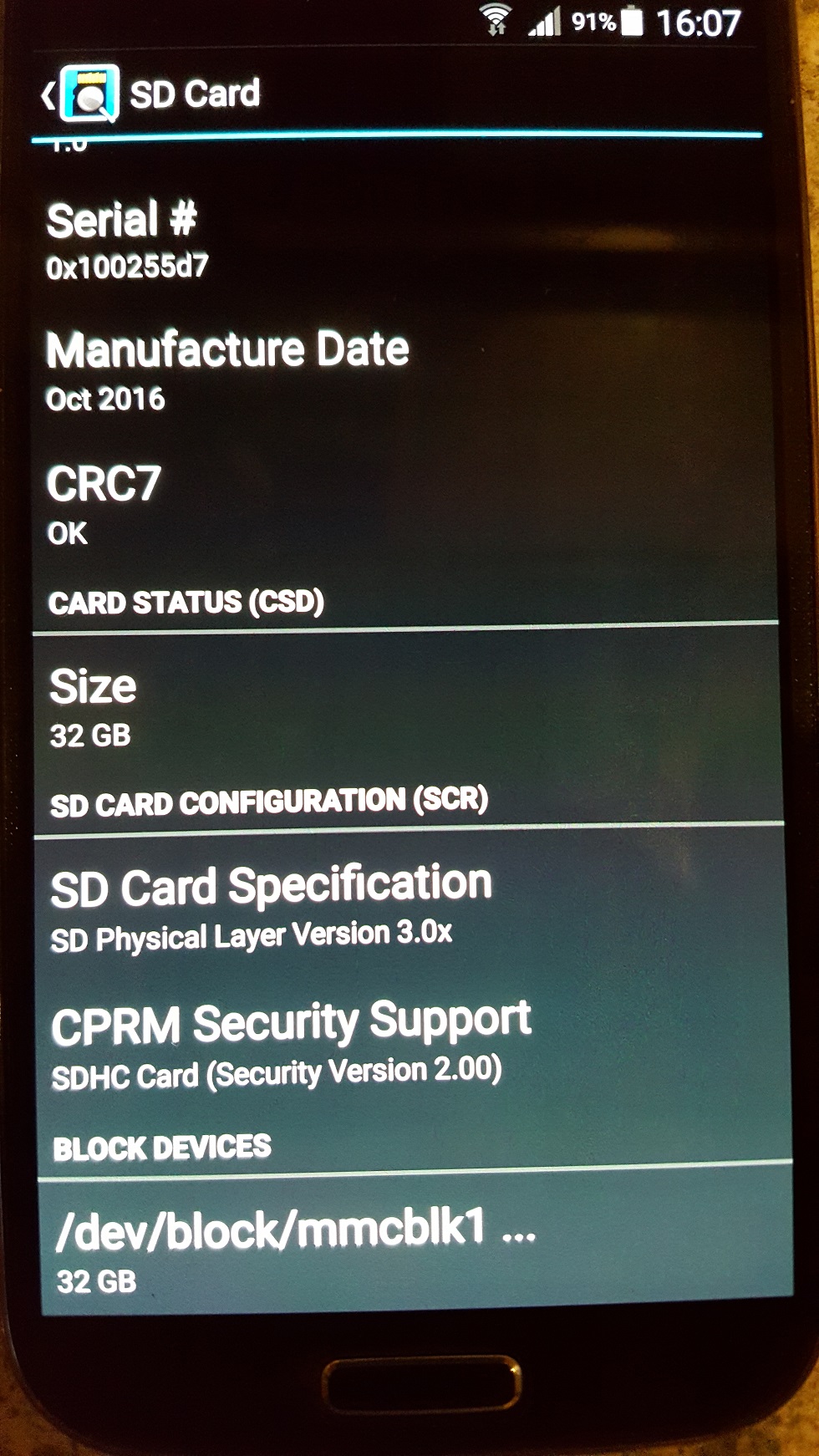

9.1. Убедитесь, что ваша SD карта подходит, и ее CID можно изменить. Выполнить команду
ls -l /sys/block | grep mmc
9.2. Или с помощью телефона на Android и программы SD Insight https://play.google.com/store/apps/details?id=com.humanlogic.sdi&hl=ru
Вставьте карту в телефон, установите программу SD Insight, запустите ее, выберите иконку с глазом в правом верхнем углу программы и смотрите на строку Bus Location.
У подходящей карты вы увидите строку со следующим содержимым: mmc0:0001. У неподходящей карты - подобную: mmc0:59b4.
Если вам попался второй вариант, данная SD карта не подходит для прошивки.
10.1 Вставьте вторую флэшку с программой mmc, откройте файловый менеджер и скопируйте файл mmc на рабочий стол.
Затем кликните правой кнопкой по иконке mmc, в появившемся окне кликайте свойства и смотрите путь где находится каталог с программой mmc например: home/liveuser/Desktop
Перейдите в каталог, где находится программа mmc. Нужно использовать для этого команду
cd /полный/путь/к/каталогу/программы
например: cd /home/liveuser/Desktop
Ещё раз обратите внимание, что на x64 (64-битной) версии Linux нужно использовать программу `mmc`, а на x86 (32-битной) версии Linux - программу `mmc32`.

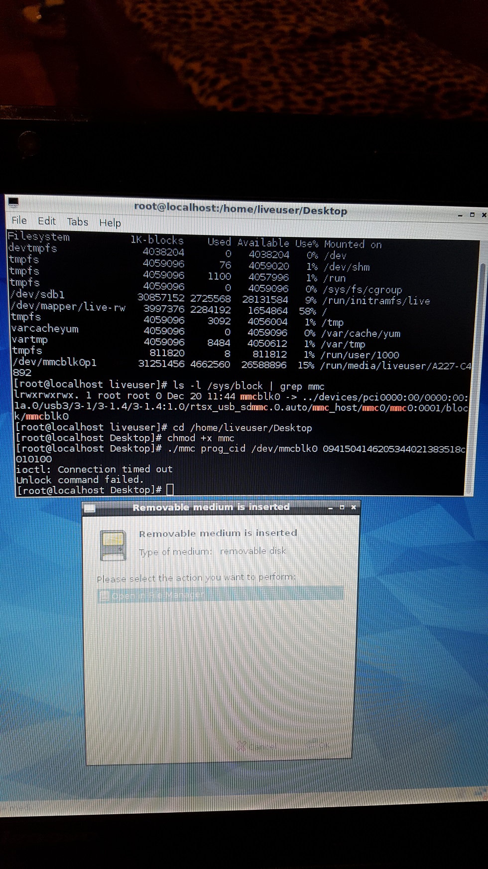

11. Дайте права на запуск приложению mmc, выполнив команду
chmod +x mmc
12. Прошейте новый CID, выполнив команду
./mmc prog_cid /dev/mmcblk0 0941504146205344021349037f00fa00
Сообщение об успешной операции выглядит так: Success! Remove and reinsert SD card to check new CID.
13. Нужно вытащить SD карту и повторно вставить в кардридер для утверждения нового CID.
14. Убедитесь, что CID действительно изменился, выполнив команду
cat /sys/block/mmcblk0/device/cid
Должна появиться строка 0941504146205344021349037f00fa00. Последние два символа могут отличаться, например быть 01. Это не имеет значения.
Главное, что первые 30 символов совпадают.

Здраствуйте.нужна помощь неделю мучаюсь всё делаю как написано дохожу до последнего пункта прописать cid и тут остановка в линухе не силён, где искать?пробывал на lenovo G770 и Acer Aspire,карта samsung evo 32gb.
ioctl:Connection timed out
Unlock command failed
www60

Сообщение UGLEKISLOROD » 20 дек 2016, 13:41
www60 писал(а):Здраствуйте.нужна помощь неделю мучаюсь всё делаю как написано дохожу до последнего пункта прописать cid и тут остановка в линухе не силён, где искать?пробывал на lenovo G770 и Acer Aspire,карта samsung evo 32gb.
Привет, ну причин может быть несколько! У вашей карточки (с обратной стороны) какая страна производитель? И какая дата выпуска? (посмотреть можно телефоном на андроиде программой SD Insight)
Для начала попробуйте загрузить другой дистрибутив Fedora_22_Live (Fedora_22_Live_64), и используйте вот с этот алгоритм:
sudo -s
chmod +x mmc
./mmc prog_cid /dev/mmcblk0 0941504146205344021383518c010100
Была пара случаев у некоторых товарищей, когда убунта не хотела менять СИД, а федора решала проблему.
VW_Passat_Variant_2010_HighLine_2.0.TDI_BlueMotion

Сообщение www60 » 20 дек 2016, 19:36
Здраствуйте.вот что выдал мне SD Insight.

Сообщение www60 » 20 дек 2016, 19:43
попробовал с Fedora_22_Live (Fedora_22_Live_64) тотже результат,незнаю как дальше может у кого есть какие мысли буду рад.спасибо.
