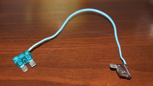

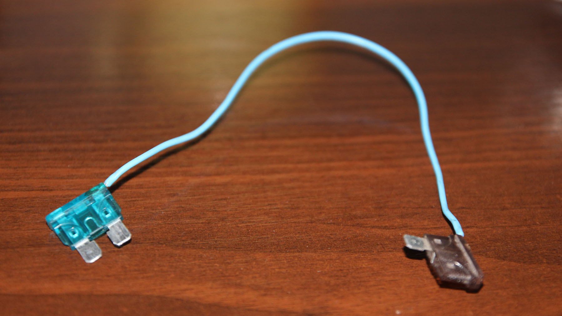

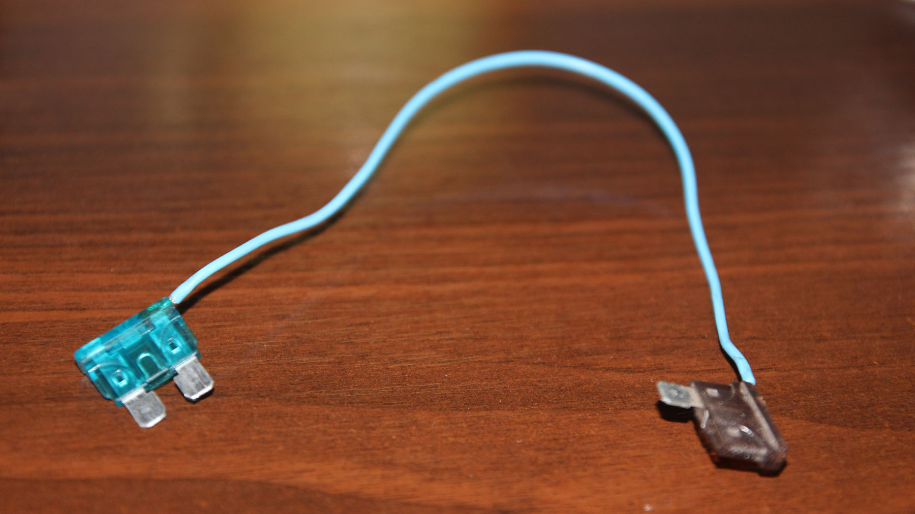

Сообщение andru07 » 15 ноя 2014, 19:15
Заехал к автоэлектронщикам, попросил сделать перемычку, показал фото которое на форуме, сделали поставили, вроде работает, и отключается где то через 10 мин. Но при включении просит код, приходится каждый раз вводить.
А теперь вопрос: Сделали один предохранитель тот что в F7 с одним контактом, второй 15А в F18. Я уже дома заметил когда ее снимал. Правильно ли это и какой толщины/сечение должен быть провод? Боюсь чтоб ничего плохого не произошло, замыкание и тд. Подскажите пожалуйста!
