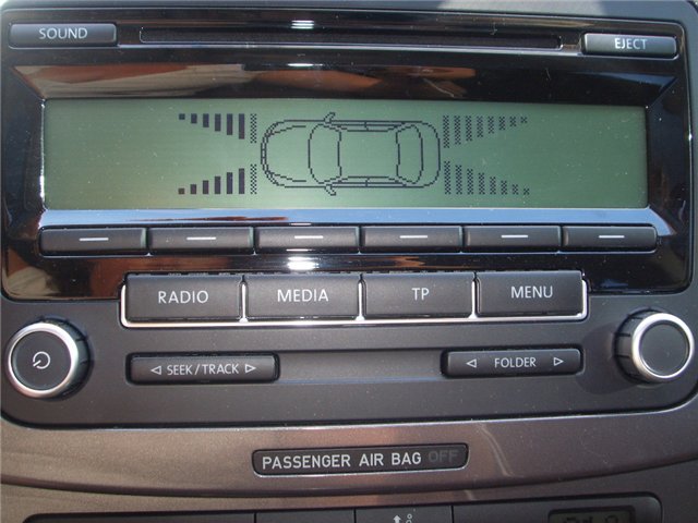

vvdim писал(а):т.е. полюбак разбирать сначала придется? а по вину?
У mp3 качество звучания все же похуже будет... или я не прав?
А 310 еще как-то завязана на парктроники?
1.А что там разбирать-то? Снимаешь накладку "головы" (на защёлках, если отключишь (можно и не отключать)разъём индикатора пассажирской подушки, то зажигание НЕ ВКЛЮЧАТЬ- получишь ошибку, которая сотрётся только шнурком)
Откручиваешь 4 самореза (ТОРКС Т15)
Выдвигаешь голову и читаешь.
:D Если это не можешь сделать, то в этой теме можешь задавать только один вопрос: Кто мне сделает ... ? :lol:
Только без обид ;)
2.Зависит от степени сжатия, если не сильно ужимать, разницу фиг заметишь (во всяком случае в автомобиле)
3.Не только на парктроники, ещё и на климат. Соответствующий блок парктроников устанавливается с 09-го модельного года и даёт картинку на 310-ю и на 510-ые (только там в цвете и нагляднее - не 4 сектора, а 8).
Ну а новый блок климата только на голове и может что-то показать.

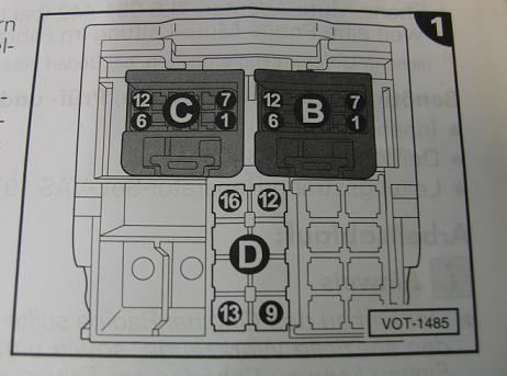

Re: Как подружить штатную голову и USB флэшку?
Сообщение vvdim » 16 ноя 2010, 17:12
Сообщение PAMA » 16 ноя 2010, 17:19
неа... не пошло....
давай тут
Сообщение vvdim » 16 ноя 2010, 17:21
это схема. не знаю поможет ли
Сообщение PAMA » 16 ноя 2010, 17:31
а буковки к ней? рядом не наклейке должны быть точно
