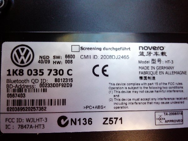

Re: Вопросы по RNS 310
Сообщение iMorari » 30 июн 2013, 14:26
И снова доброго дня всем!
Вопрос такой: имеется RNS 310, под пассажирским сидением вот такой вот блок Изображение
итак вопрос, возможно ли подключение телефона, через БТ для использования громкой связи( если это имеет отношение, то в плафоне, с лампами на потолке, при разборе был обнаружен микрофон )
Прошу помощи.
Заранее спасибо!
VW Passat B6 2.0 TDI Variant
iMorari
Сообщения: 27
Зарегистрирован: 11 апр 2013, 14:06
Откуда: Республика Молдова, Кишинев
Сообщение Wagand » 27 окт 2013, 14:43
Доброго дня!
Та же самая ситуация, имеется блок блютуз. Как заставить все это работать? Про какой адаптер идет речь?
Заранее спасибо!
Wagand
Сообщения: 4
Зарегистрирован: 27 окт 2013, 14:36
Сообщение pashustic » 27 окт 2013, 15:27
Wagand писал(а):Доброго дня!Та же самая ситуация, имеется блок блютуз. Как заставить все это работать? Про какой адаптер идет речь?Заранее спасибо!
Какой блок у вас стоит?? Номер нужен. можно без адаптера его законектить, если версия D на конце! :)

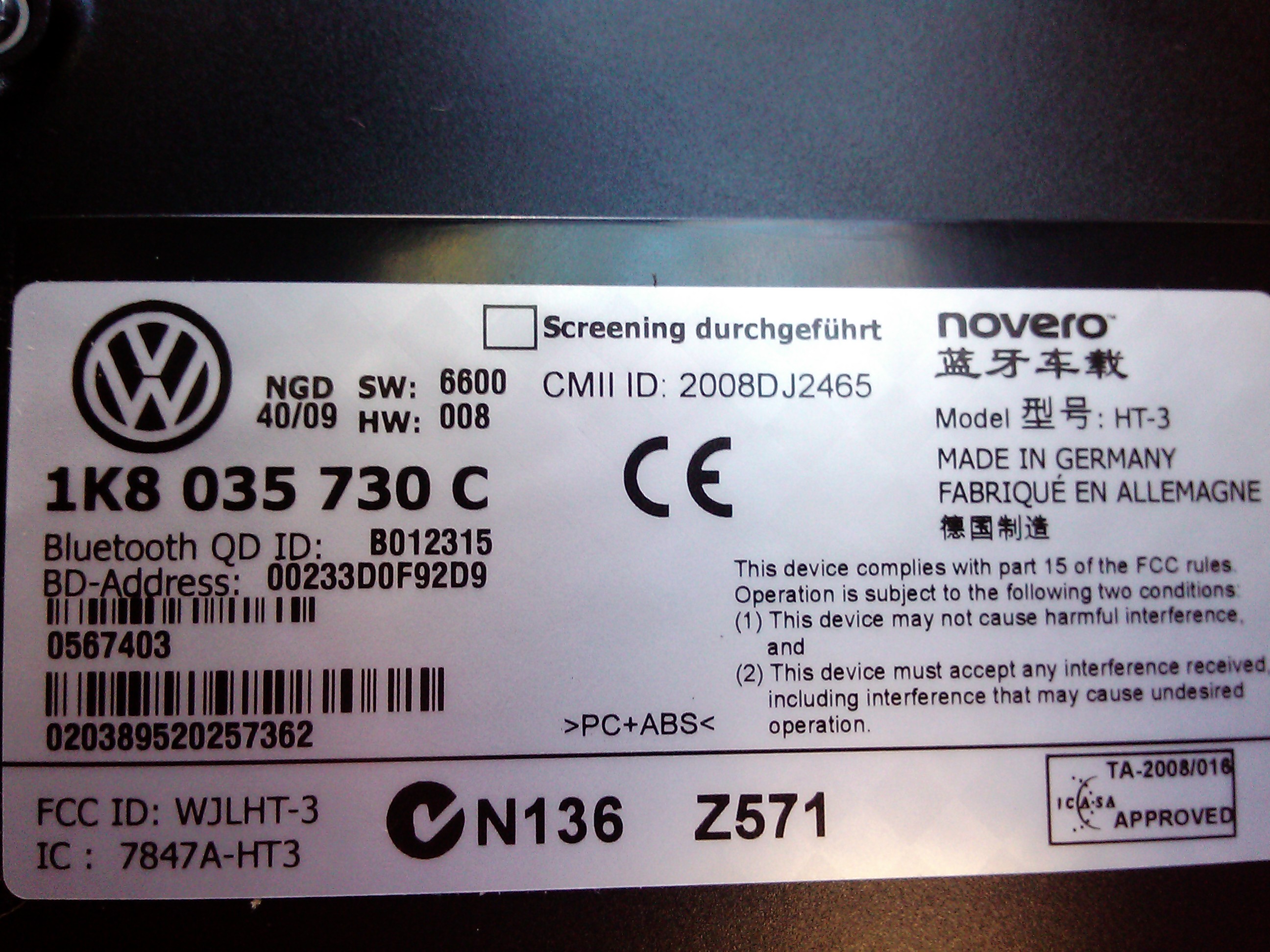

Сообщение Wagand » 27 окт 2013, 15:40
Добрый день,
см. вложение
Wagand
Сообщения: 4
Сообщение pashustic » 27 окт 2013, 15:47
Wagand
Ставьте кодировку 77 блока -412200 либо 412120. Очищаем в адаптациях 77 блока список ранее соединений. Перевтыкаем зажигание и коннектимся без кредла ;)
Ps представьте также сюда скан 77 блока! Спасибо!
