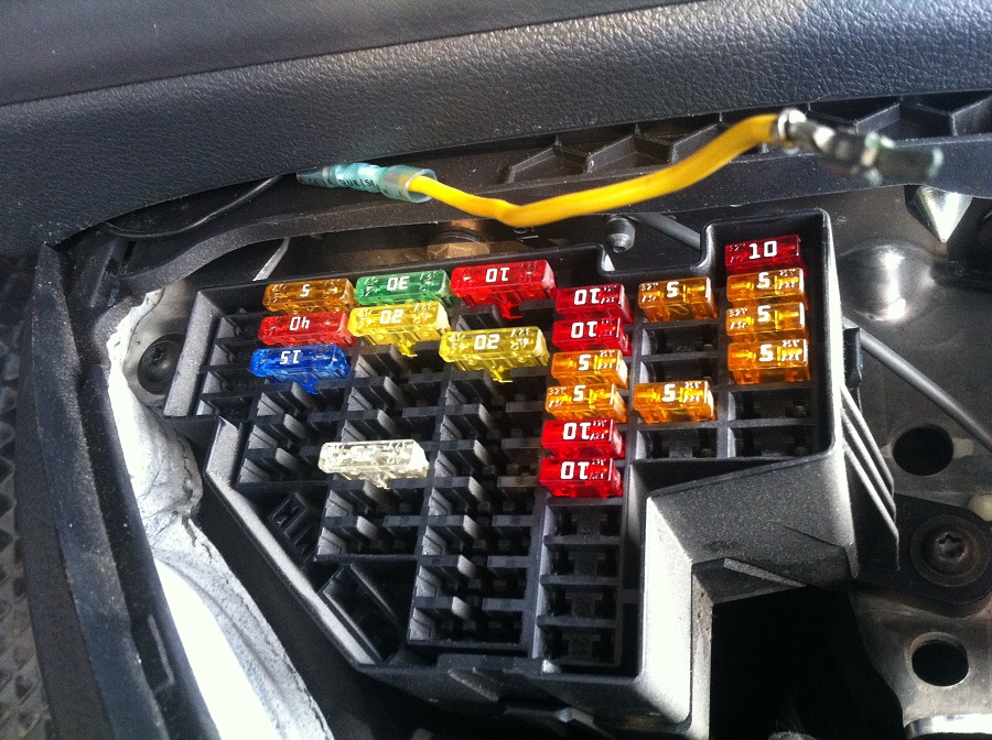

и где в салоне находятся предохранители?????))))Не могу отыскать)))

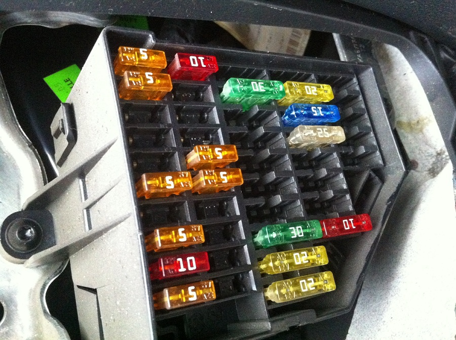

Нашел)))

Люди прием,нужна помощь.Тяжело в тишине ездить)))
Добавлю к информации,у меня почему то мафон работает без ключа.
То есть если ключ не вставлен нажимаешь включить он включается.
Предохранители посмотрел на глаз)))Все вроде целые.
Может реле какое???

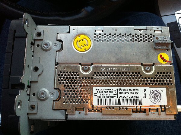

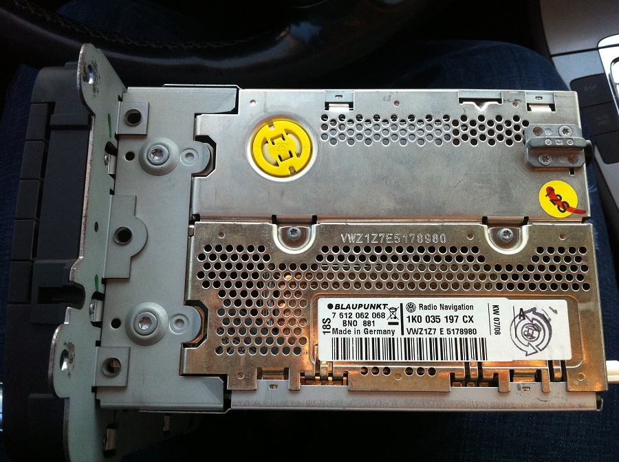

Вот фотки предов и магнитолы

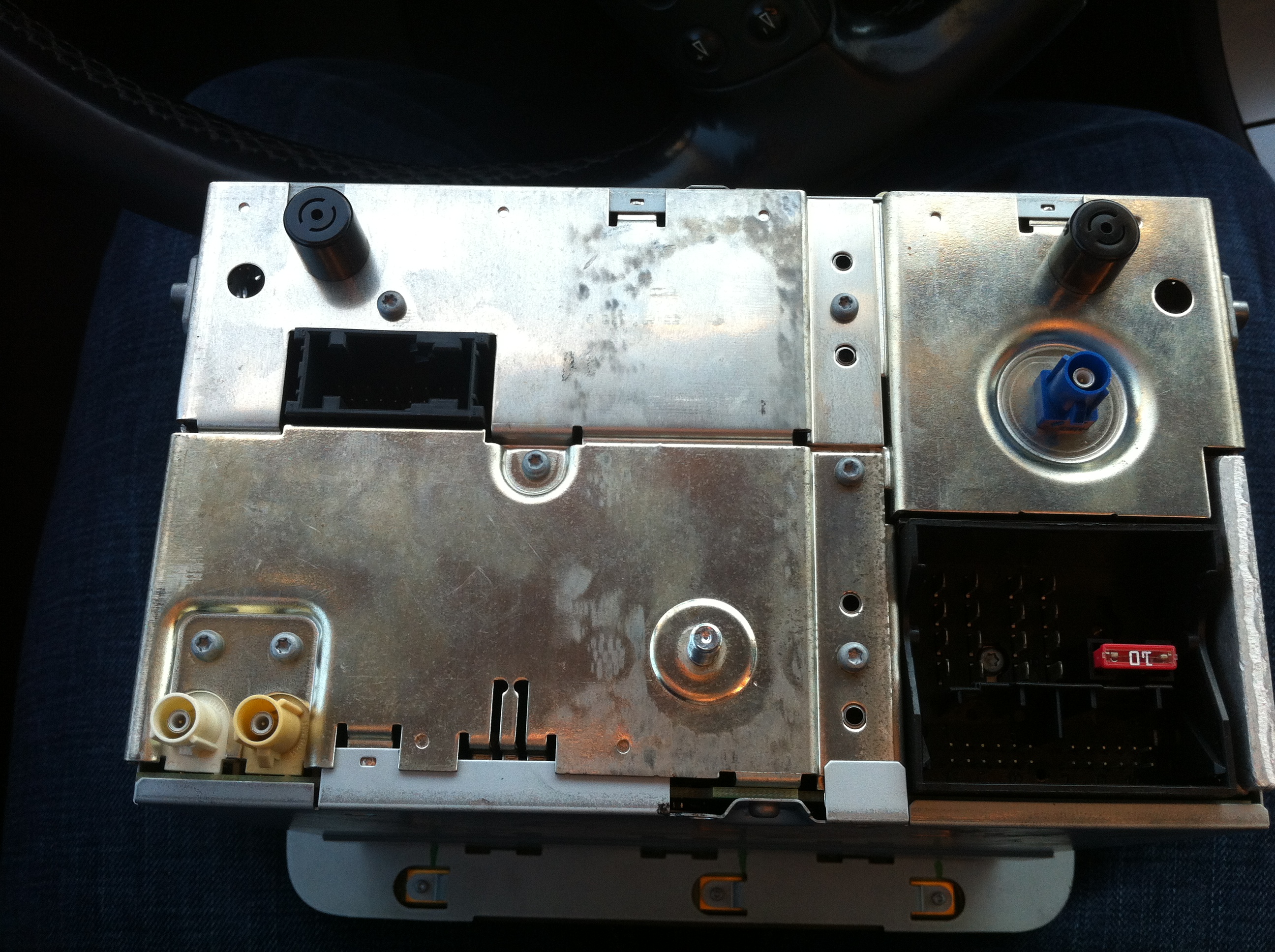

Еще одна с разъемами.
И что за проводок торчит на фотке выше???
От аккума идет провод на саб.
Может это он???

И что за вход черный узкий)))У меня там ни чего не подключено.
Что он подключает???

Блин все собири как было я завтра на ракитной буду приезжай все гляним сравним только созвониться надо и не лазь и не меня ни чего местами чревато будет ок.

RUSL38 писал(а):Что он подключает???
видео сигнал!
