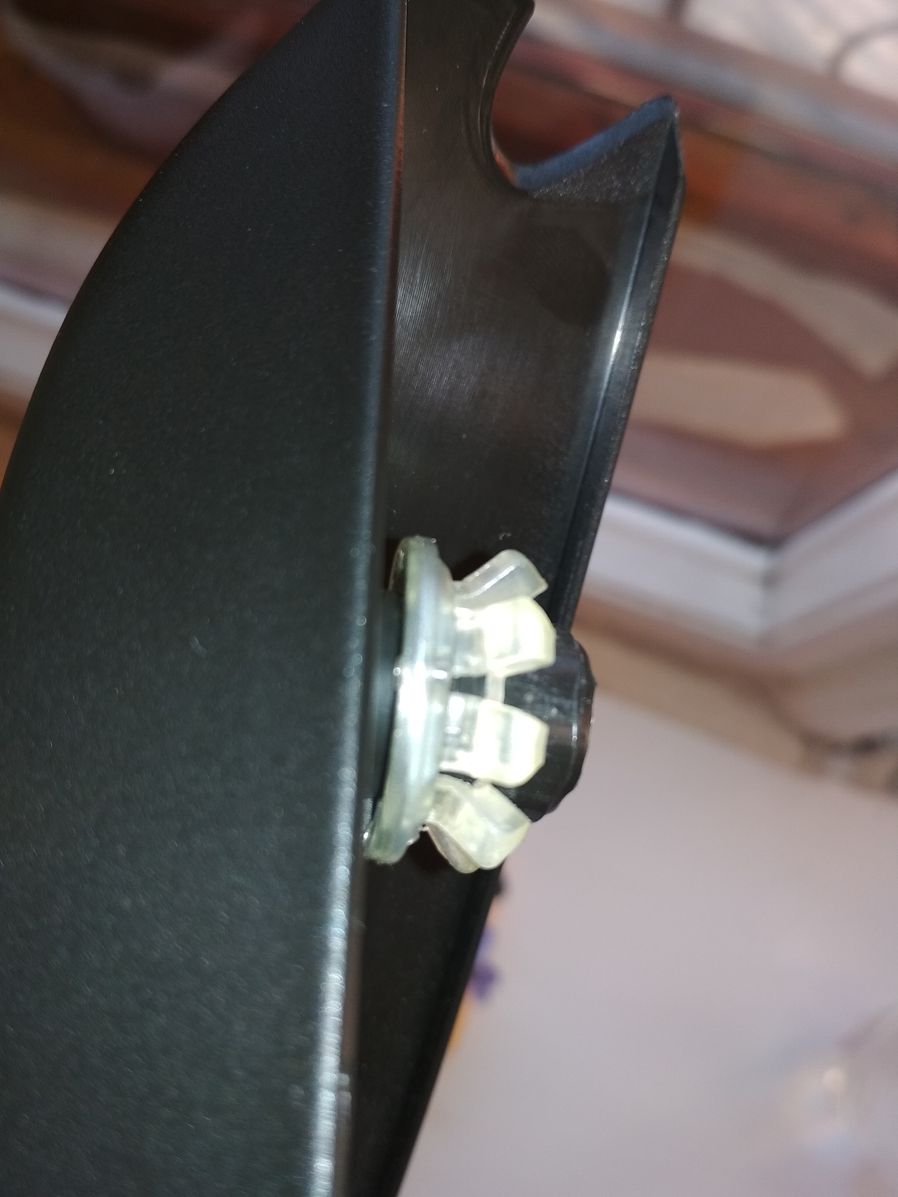

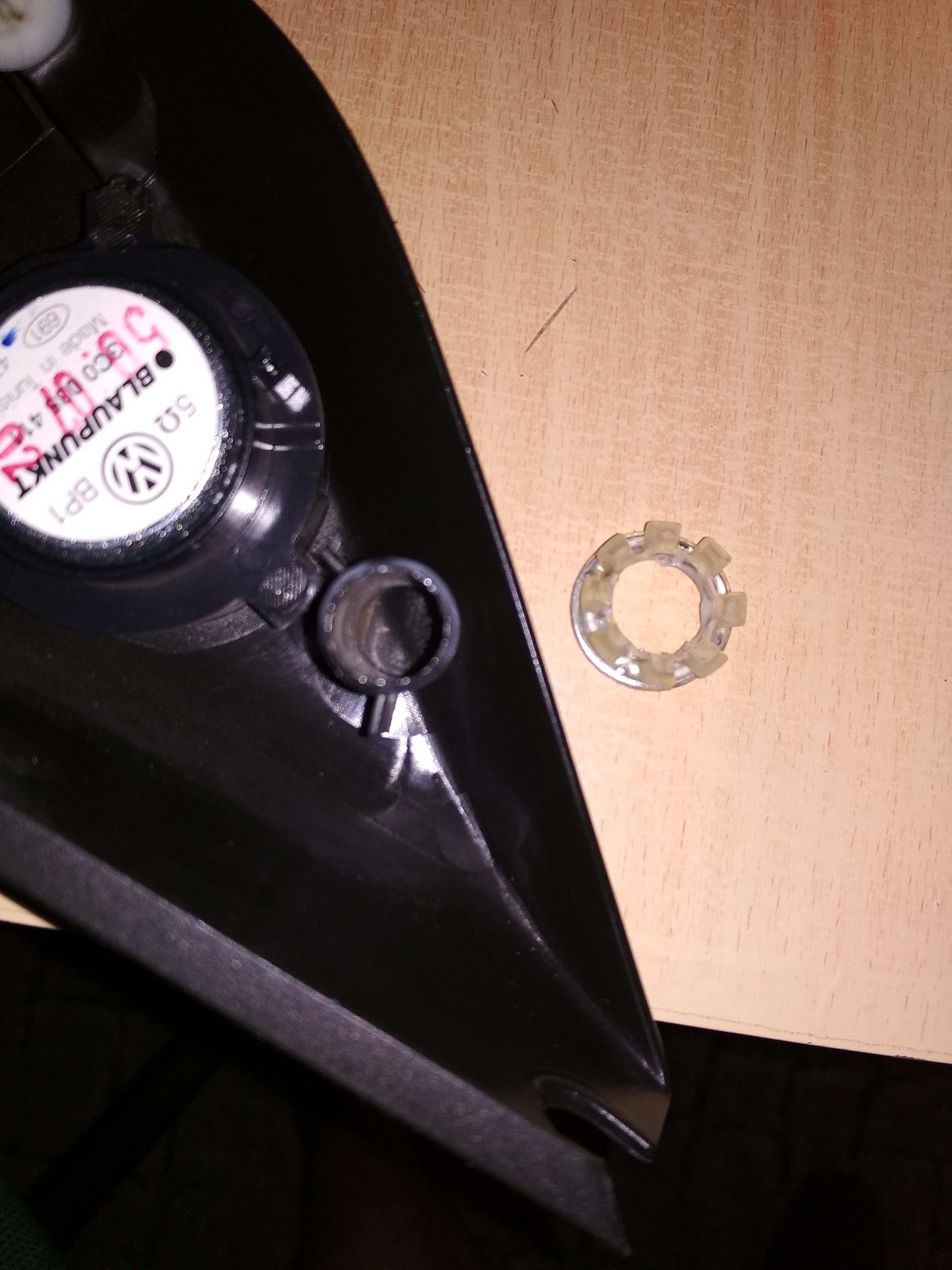

Сообщение katok » 16 авг 2017, 15:38
ребят, а как назад воткнуть пищалку ? я зеркало в сборе менял..
не хочет назад плотно садиться.. 2 маленькие белые клипсы внизу, 1 справа, и 1 слева большая силиконо-пластиковая зубчатая хрень , похоже что вот эта большая хрень не хочет залазить .
внизу корпус пищалки хорошо сел..а вверху зазор мм 4-5 остается..
намазать мылом и пробовать ? но она не жесткая, плющится при надавливании
фото не мое.. на нем эту хрень видно

Сообщение El Gato » 16 авг 2017, 15:45
Сними это силиконо-пластиковое кольцо с трубки и засунь в дырку на двери, а потом уже вставляй пищалку.

Сообщение katok » 16 авг 2017, 15:58
El Gato писал(а):Сними это силиконо-пластиковое кольцо с трубки и засунь в дырку на двери, а потом уже вставляй пищалку.
провалится . даже пробовать не буду
тем более что напресована и напаяна .. фрицы по другому значит, мыслили как обратно динамик установить

Сообщение El Gato » 16 авг 2017, 16:13
Как знаешь. Я делал именно так, у меня ничего не провалилось. И динамик держится как и положено.

Сообщение El Gato » 16 авг 2017, 16:32
Эта распорная вставка идёт отдельно, так что напрессована или напаяна она быть не может. Её номер 6Q0 837 975. Но можешь мучаться дальше ;)

Сообщение katok » 16 авг 2017, 17:16
да она даже не крутится и не двигается.. намертво .. ломать предлагаете ? ну мне не жалко втулку за 59 руб сломать ) я больше за корпус динамика переживаю
фото не передаст , но внизу еще кольце алюминивое типо шайбы..для жесткости..

Сообщение katok » 16 авг 2017, 17:25
немножко мыла и пошла родная.. спасибо за совет )
