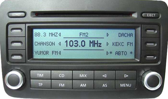

Проблема старая, но я ее часто откладывал.
Зимой уезжал отдыхать и снимал аккумулятор с пассата 2.0 fsi bly. Аккуммулятор не совсем старый 2009 года.
Так вот после съема магнитола перестала проигрывать мп3 диски.
В чем может быть проблема?? Видел подобный вопрос в этой теме но ответеа не было.
