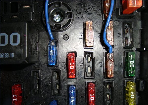

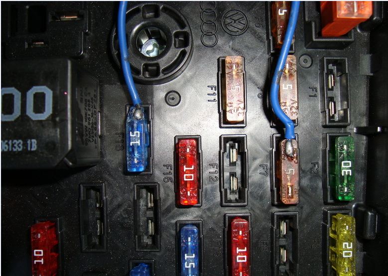

Проще под капотом вытащить предохранитель F7.
Или заколхозить перемычку как временное решение, если конечно именно магнитола сажает акум.
перемычка | +

Перемычка реально помогает?
да, работает месяц пользовался пока гейт из Китая ехал
Там ничего не сгорит из за нее?
ну если лишнего не "нахимичить" - ничего не случится
Правильное решение это гейт поменять?
самое правильное да, гейт "мейд ин чайна" в районе 50 евреев должен стоить. Странно, у меня после подключения магнитолы сразу компас на приборку вывелся, шнурком только прописал потом магнитолу чтобы ошибка не висела.

Вариант колхоз-перемычки я выложил выше как временное решение(предохранитель F7 должен быть нерабочим). Недостаток этого способа что при выключенном зажигании магнитолу можно будет послушать не дольше 5-10 минут, потом вырубится питание. Модифицированные прошивки(вырубающие питание рнс-ки через 30 минут) вроде в свободном доступе не появляются, хотя могу ошибаться. Информация не передается на мфа+ я думаю из-за того что в настройках магнитолы стоит галочка "передача по ВАР протоколу" с предыдущего авто(которую надо убрать), что подходит только для новых приборок. Все в инете уже перетерто много раз, например
здесь | +
http://www.drive2.ru/l/112479/

Подскажите,за что отвечает вторая перемычка( F18),а то у меня джетта 5,хочу аналогично сделать. Просто у меня не F7 магнитола,а 8.
А F18 отвечает за аудиосистему. Т.е через нее делать?
Гейт с буквой H в конце.

Сообщение Alemania » 06 апр 2016, 15:11
Суть этой перемычки взять питание на магнитолу не с аккумулятора, а с клеммы 87. Напряжение появляется при включении зажигания, пропадает с задержкой времени после выключения зажигания. Для джетты надо схемы немножко по лопатить.
