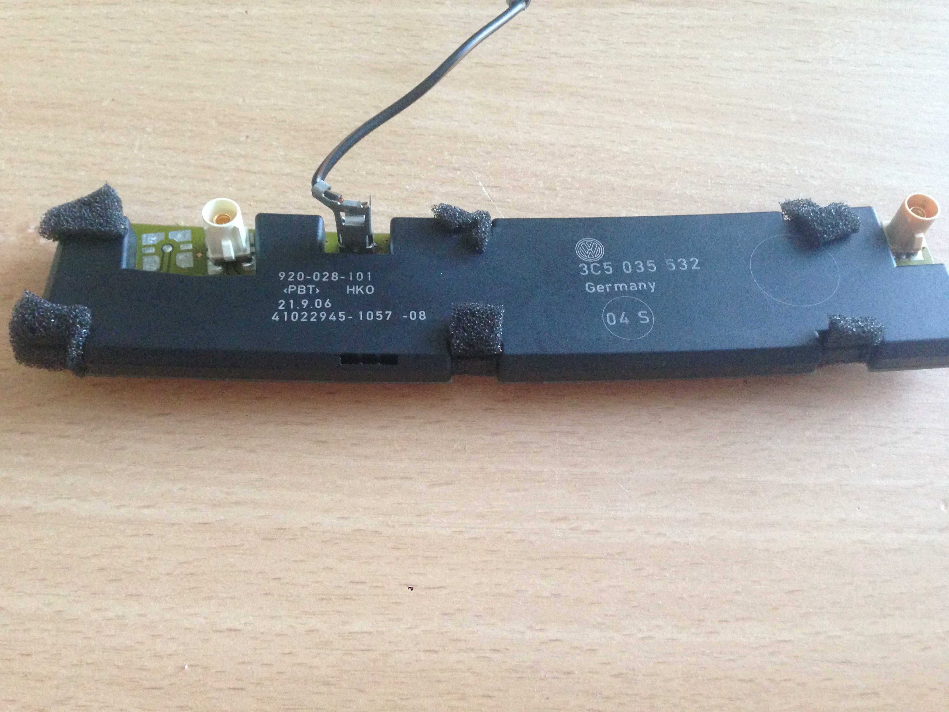

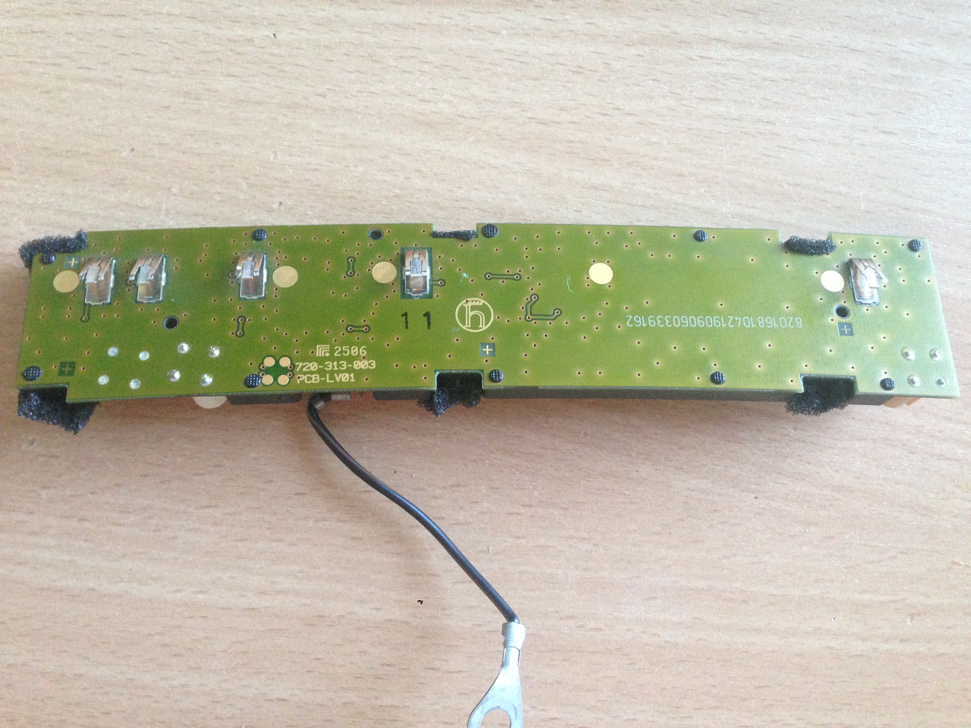

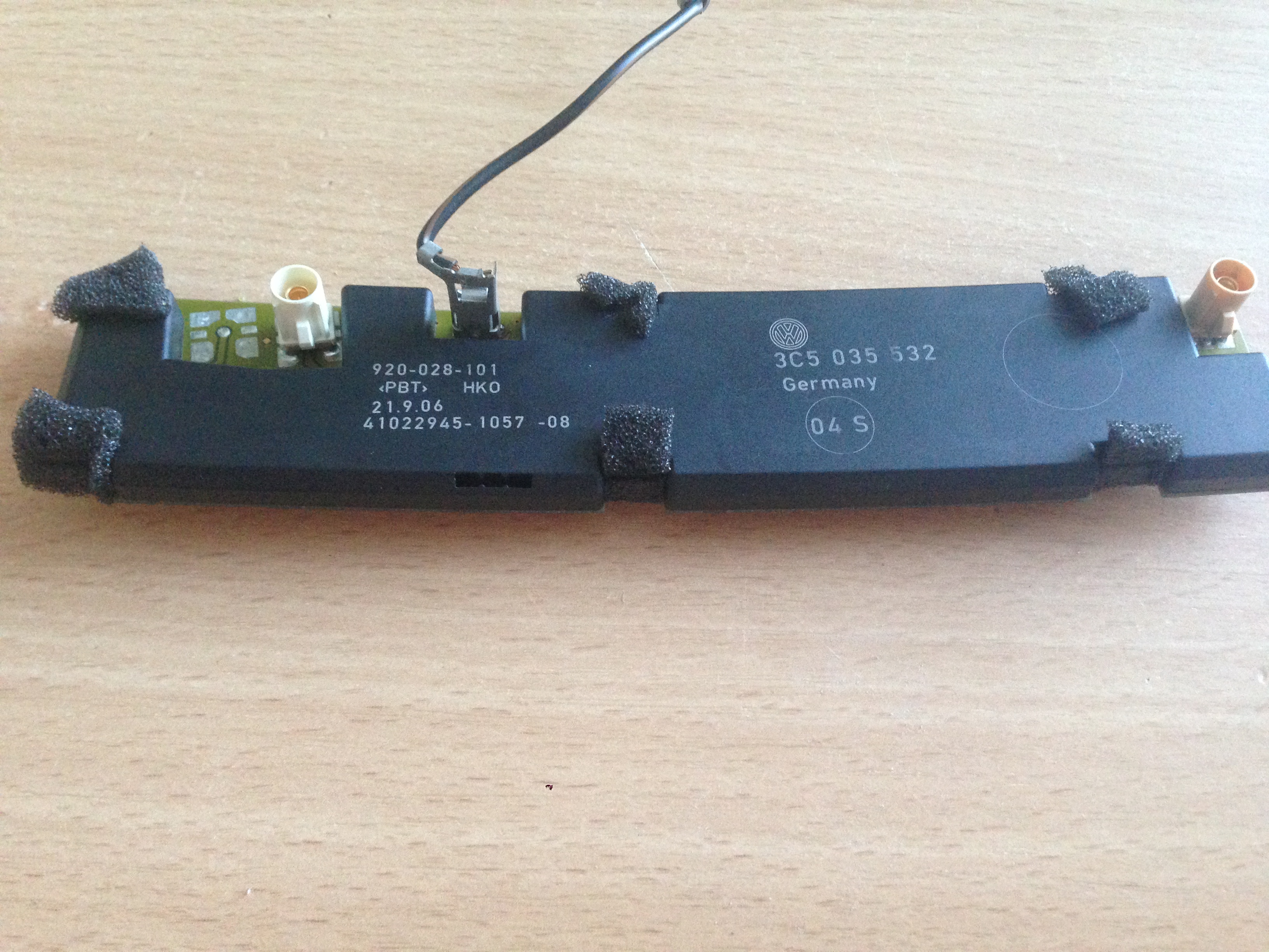

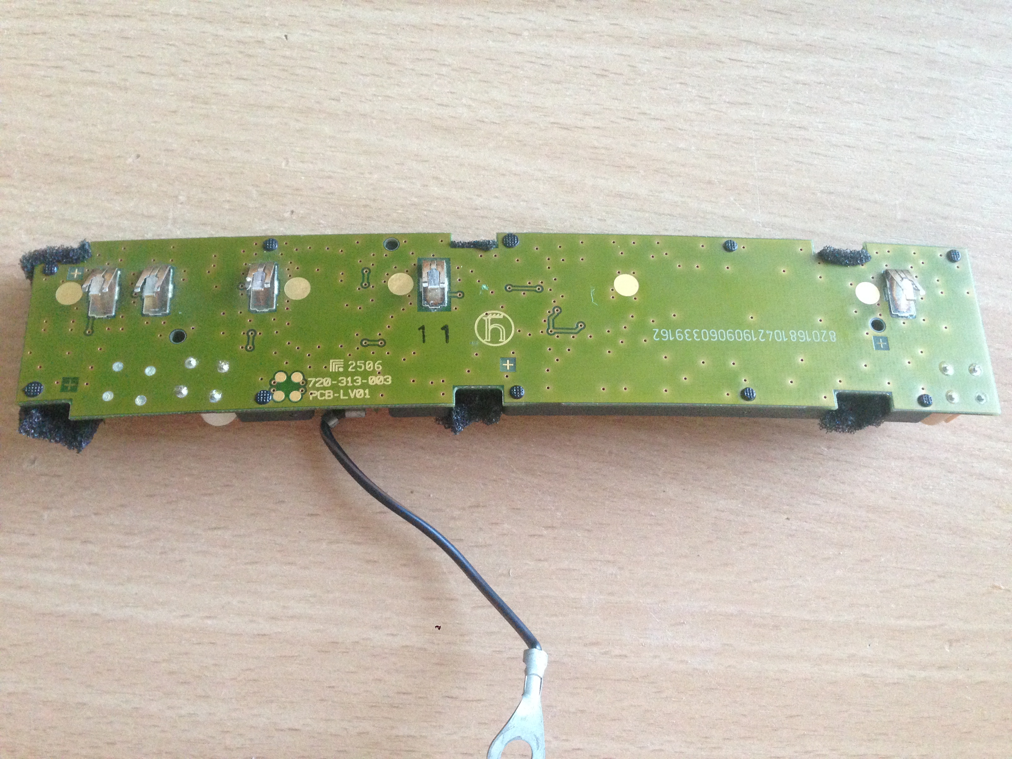

Сообщение shlerik » 29 фев 2016, 16:20
взял я в руки мультиметр и вот что нашел
1
2
у меня на этот модуль идет два провода от магнитолы белый и бежевый, как выше уже писали белый ам\фм, бежевый фм.
Решил проверить цепь. Так вот белый центральный идет на второй контакт слева (фото 2) и с нее на стекло, второй контакт с разъема на массу, на кузов.
Бежевый тоже идет на массу, а вот центр не нашел, то есть у второй антенны нет контакта со стеклом, отсюда вопрос, это у меня неисправность в модуле, или такая конструкция?
Если не исправность у меня то на какой из 5 контактов, что на фото 2, должен быть подключен центр бежевого разъема?
и что будет если я соединю все 5 контактов между собой, так сказать задействую все антенные нити заднего стекла во едино?

Re: Штатная антенна к нештаной магнитоле
Сообщение boroda II » 29 фев 2016, 16:34
shlerik писал(а):взял я в руки мультиметр и вот что нашел
Статью читал по ссылке что я давал? Там картинки.
FM/AM красная антенна на стекле, FM 1 , 3, 4 контакт по идее, через фильтр может не звониться тестером накоротко, переключись на измерение емкости и попробуй еще раз.
Сообщение shlerik » 29 фев 2016, 16:49
Спасибо за консультацию, более менее понял, 2 контакт тут все ясно.
1,3,4 идет на нити обогрева так получается?
5 можно соединить со 2?
статью читал, не понял только:
Антенна FM 2 – синий, Антенна FM 1 - синий
Крепление антенного модуля – оранж.
Антенна АМ – красный
Антенна DAB – фиолет
то есть получается красный и есть ам и фм, синий только фм
