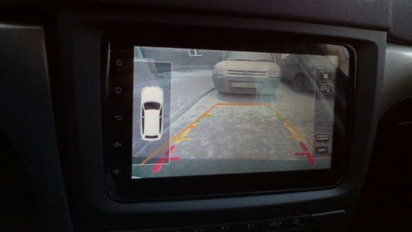

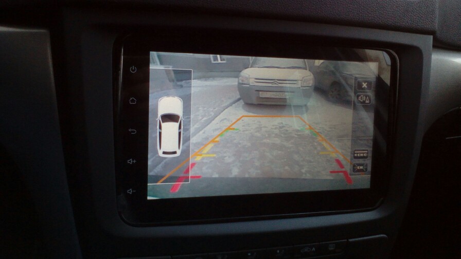

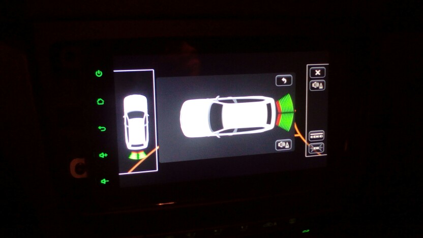

Появился вопрос, а как работает экран парктроников? Он расстояние до объекта показывает (как штатный) или остался только писк,а на экран нечего не выводится?

у меня гетвей старого образца, а сам блок парктроников я поменял на нового, но подружить их еще не смог по этому парктроники не отражаются, но по идее должно показывать 8 датчиков и ростояние до препятствия.

У меня так и показывает, 8 датчиков и штатный звук парктроников остался.

Та же самая проблема - двери капот и багажник видит, а климат и парктроник нет. авто 2006г. Наверное мы обречены...

Не обречены, но отображаются на магнитоле блоки, которые умеют это делать. Парктроники с отображением пошли с 2009 модельного года, климаты - с 2010-го примерно. Про замену соответствующих блоков есть свои темы.
