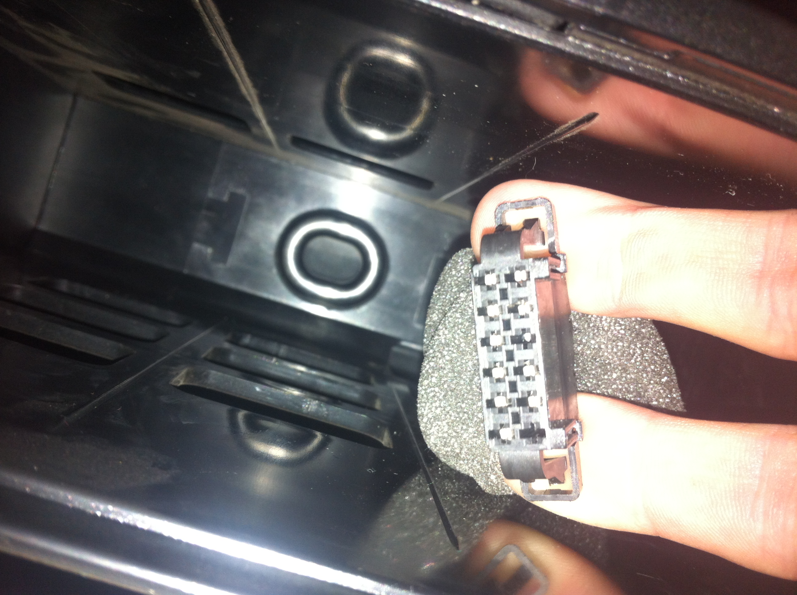

Доброго времени суток всем) у меня машина 2006 года стоит вот это: mp3/CD-ресивер 2-din VW Premium 7 cd mp3 MEX
1K0 035 161 B 28076742 какой гетвей с ней работает и нужно ли его менять если 510 решу приладить?

А буквально вечером нашел в бордачке еще бордачек))) а там разьем я так понимаю что нехватало только надписи ЗДЕСЬ БЫЛ ЧЕЙНДЖЕР))) видимо какая то сволочь сняла пока он из Америки через Белоруссию ко мне шел.....(( в связи с этим посоветуйте можно ли к голове через этот разъем USB приладить или без xcarlink и ему подобных не обойтись????

Timon656 писал(а):А буквально вечером нашел в бордачке еще бордачек))) а там разьем я так понимаю что нехватало только надписи ЗДЕСЬ БЫЛ ЧЕЙНДЖЕР))) видимо какая то сволочь сняла пока он из Америки через Белоруссию ко мне шел.....(( в связи с этим посоветуйте можно ли к голове через этот разъем USB приладить или без xcarlink и ему подобных не обойтись????
Никто его не снимал, во всех Б6 из штатов что я видел была такая подготовка под чейнджер. И если расшифровать вин, то чейнджера там не будет. Хкарлинк включается непосредсвенно в разъем на голове, к этому разъему теоретически можно, но придется городить переходник.

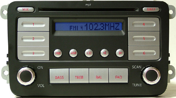

Сообщение azart » 18 янв 2013, 14:33
Люди добрые.а как же распознать,какой майфун стоит? пассат 08 хайлайн
1.8 tsi bzb,tip-tronic,high line
azart
Сообщения: 89
Зарегистрирован: 14 май 2012, 03:39
Re: Замена RCD 300 на RSN 510
Сообщение pashustic » 18 янв 2013, 14:56
azart писал(а):Люди добрые.а как же распознать,какой майфун стоит? пассат 08 хайлайн
вот сделай и сюда скинь..внизу на странице нажимаешь ОТВЕТИТЬ и через вложения добавляешь картинку.( предварительно сфотав мафон)
Сообщение rivvik » 18 янв 2013, 15:05
РСД-300, к гадалке не ходи...
Не велика потеря - СД-чейнжер читает только СД-аудио. кто его последний раз слушал, в эпоху сжатого аудио? :D
Теперь в это место можно без проблем Медиа-ин поставить!и все будет: и ЮСБ и айпод и ауксин!
